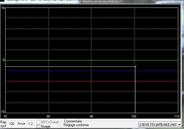

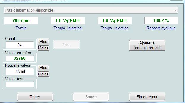

  5. Bonjours à tous,je vient d'avoir un souci... Grosse perte de puissance avec claquement moteur et fumée blanche,j'ai le code défaut 00550 qui est apparu. J'ai supprimer le code défaut,elle retourne nickel...J'ai pas de bulle d'air dans mon circuit mon TDi Graph est bon (réglage conforme) Il y a quelle que choses que je trouve cependant étrange,au ralentie je tourne autour de 766 tr/min,je suis a 1.2 *ApPMH. Passée 2000 tr/min je passe en *AvPMH Le moteur a tendance a claquée a bas régime,des que je passe en *AvPMH plus de claquement..... Je pense quelle va finir en pièce pour la vente !!! Que des embrouille avec cette voiture,elle ne veut pas roulée ! Merci encore ....

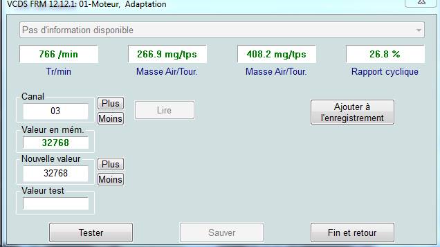

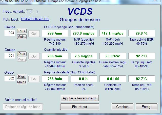

  7. Salut à tous J'ouvre un sujet car personne n'as l'air d'avoir eu mon problème,j'ai récupérer une A6 C5 Avant en piteuse états ... Je l'ai payée 2700 Euros,J'ai déjà fait la distribution,les 4 arbres à cames+linguets et poussoirs,le turbo,une réparation du transistor de la pompe vp44 et j'en passe. Le moulin a tendance a claquée a bas régime,je me suis aperçue avec le VAG-COM que j'injectait beaucoup trop de gazole,du coup accès moteur 11 avec le code 26262,adaptation 10 pour les modifications des valeurs.... Et la catastrophe..... La valeur d'origine est censée être 32768 partout,mais ce n'est donc pas le cas pour moi .... Dans le canal N°1(Quantité injectée) ma valeur était beaucoup trop élevée quelque choses du style 42780 et ma quantités injectée était de 11mg/tps,or la valeur pour être dans les clous est de 3.0-8.0 mg/tps..... Du coup je descend la valeur (42780) au maximum,j'ai ressui a obtenir au minimum 41768,ce qui est encore très très loin des 32768... A lors actuel j'injecte entre 7.5mg/tps-8.2mg/tps La valeur testée et approuvée est entre 4.0-5.0mg/tps. Pour l'instant il mais impossible d'atteindre cette valeur... Lorsque j'ai démontée mes caches culbuteurs 5 linguets était sortit de leurs emplacement (4 en admission-1 en échappement) Je pense que le réglage a été tripotée par le proprio d'avant qui a fait si je peut me le permettre que de la M...... sur la voiture,plus de mal que de bien ..... Y'as t'ils de pro de l'injection sur le v6 ?? Mon réglage de mon avance a l'injection est conforme d’après vag com... Merci d'avance au professionnelle :)
