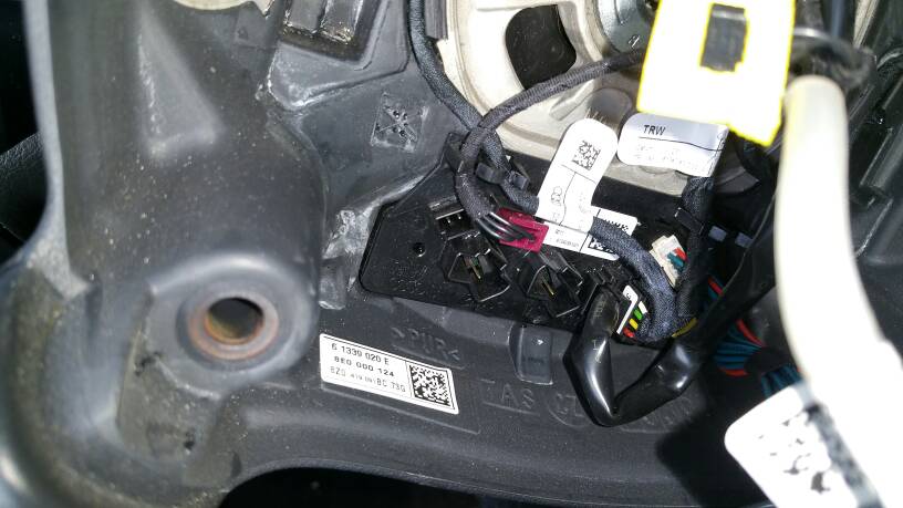

Salut jolie suivi de ta voiture . J'ai exactement le même volant que toi et je vais le changer aussi . Tu as une photo du Connectique ? Tu as garder la prise du volant d'origine ? Et pour le branchement des palettes stp
Moi d'origine c'est comme ça , comme le tien normalement

Le volant de départ est un multifonction avec commande de boite.

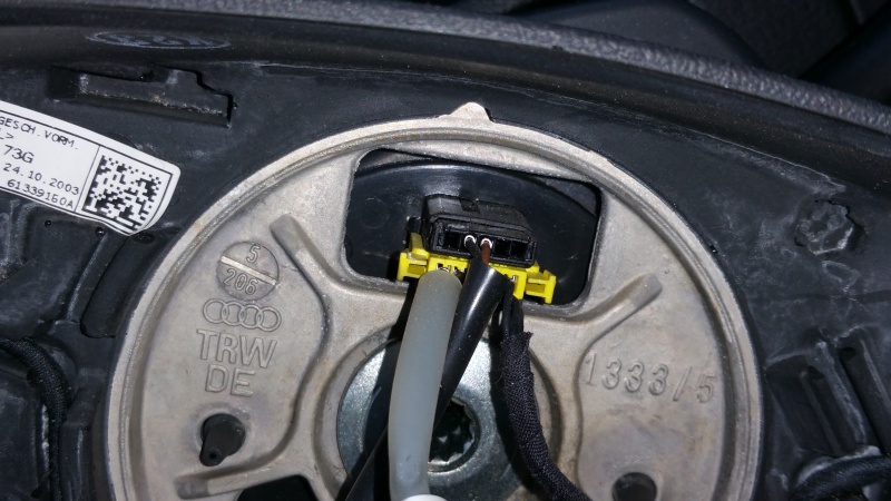

pour l'airbag j'ai juste changé le connecteur de l'airbag, pour le klaxon comme sur ton volant.
Apres il reste le LIN pour les commande aux volant mais cela ne fonctionne pas.
le marron et le noir permette d'alimenter les commandes aux volants.
Je pense qu'il faut avoir un connecteur tournant avec plus de voie pour pouvoir câbler les palettes comme ced 08.
Car sur môn nouveaux volant la fiche ne vas pas sur ma colonne du volant .
Tu as dénudé ceux de ton nouveaux volant pour les mettres sur l'ancienne fiches ?
Sa ça doit être les fiches des espèces de palette au niveaux du pouce et le reste je ne sais pas

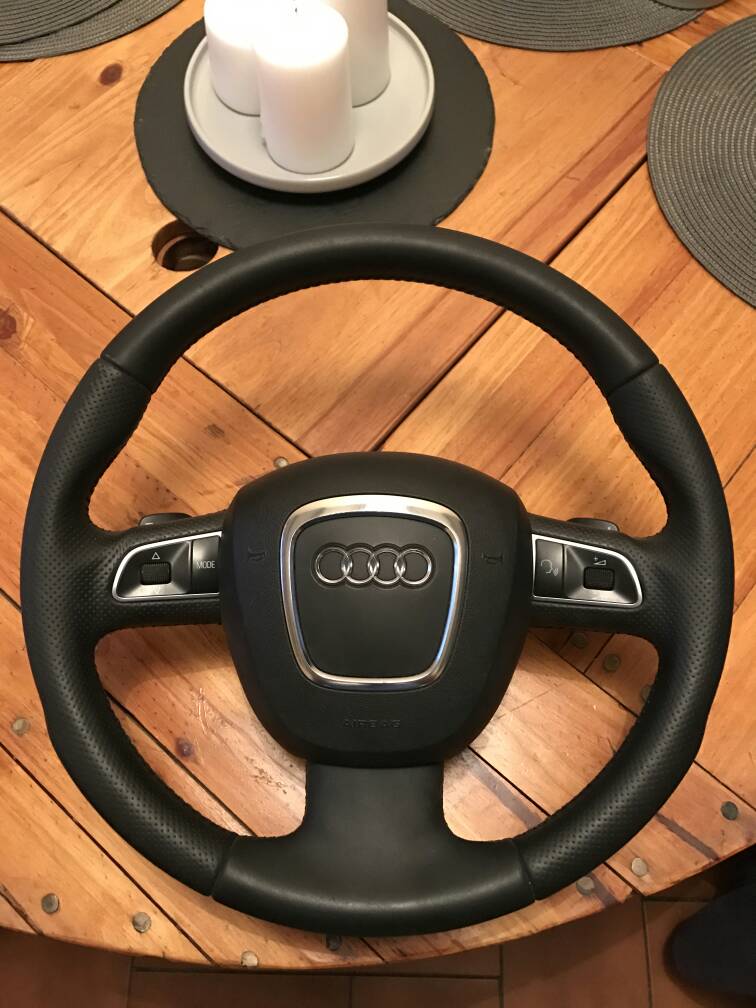

Et les fiches comme ça

sur la fiche violet il y a le LIN et le klaxon.
Pour l'airbag il faut les souder ensemble ( en parallèle ).

@DMG76: Bon courage pour l'adaptation car ça pas l'air simple ton adaptation. Tu l'as touché cher ton volant?
Salut merci . Je l'ai eu sur le bon coin à 200 euro complet . Je le recoit sûrement la semaine prochaine mais je commence à me renseigner . J'ai commander des extension de palettes en aluminium brossé noir .

C'est quoi le LIN stp ?
Pour l'airbarg les soudés ensemble en parallèle je ne vois pas comment
Pour les pâlettes oui j'ai vu le tutoriel à Ced08 c'est parfais ça devrais le faire .
Pas sur car il n'y a pas assez de fils dans le contacteur tournant.
Le LIN est le réseau grâce au quel ton volant communique avec le este de la voiture.
toutes les infos de commande du volant passe sur un seul fils.

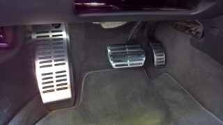

petite photo du pedalier avec le repose pied alu
La pose a été faite il y a plusieurs semaine.
