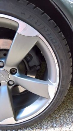

Bien les jantes et le bouton, les rotors vont bien sur ton RS!
Bye.
Merci Jackson
Ça rajeunit et fait plus classe
merci ABBA

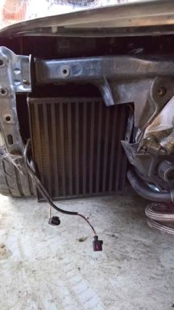

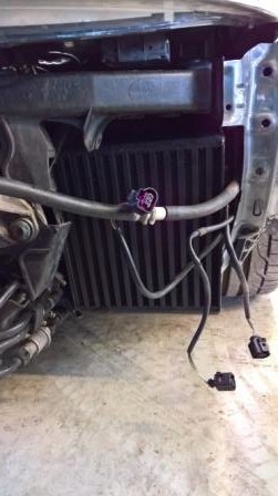

Hello bonjour à tous avant de partir en vacances la semaine dernière, pose des échangeurs.
Good job :)
Tu les as pris ou et combien sans indiscrétion ? J'en recherche aussi :)
Sur eBay.de chez KEW automotive pour environ 600€

Probablement sans durite compte tenu du prit mais je les trouves que avec les durite pour 795 hors port tu aurais un lien échangeur seul Marxa merci davance
Envoyé de mon FRD-L09 en utilisant Tapatalk
Merci :) car je l'ai trouve à chaque fois pour 1500 1600 .... :(
Je vais regarder ça
Ha oui avec ou sans les durites silicone ?
j'ai acheter les durites après
Super Marxa
As tu senti une différence avant après échangeurs ?
un temps de réponse un peux plus grand et une poussé plus longue

salut marxa quand tu avais les echangeurs en perce cela limitait il grandement la puissance et la reprise j'ai vraiement l'impression d'avoir un V8 atmo que les seche cheveu son en vacances mon S4 B6 poussait autant :pleure2:

Verdict tombe mes échangeurs sont de passoire même avec l outil c'est pas forcément audible même l oreille dessus , une fois démonter remplis d eau sa pisse je l'ai est enmene à remettre à neuf avec un faisceau neuf soudure TIG 570€ plus gros volume et renforcer je m'en sort bien
