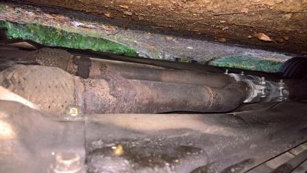

bonsoir à tous,
je fais appel aux spécialiste du RS6 c5.
pouvez vous me dire si cela est normal?
Merci pour vos réponse
Sur la mienne il y a deux catalyseurs (un de chaque côté) ainsi que les sondes lambda (après cata) .La je ne vois rien de tous ça, on dirai une ligne direct faite "maison".
Vous n'avez pas de voyant moteur allumé? (pour la pollution)
Oh la jolie modification de catalyseurs 😄
Par contre vu qu'il y a une bride sur chaque, plus qu'à remettre des catalyseurs pour le Ct
merci de vos réponse, il faut que je regarde ou sont les deux sondes lambda.
je ne devrais pas avoir le voyant moteur allumé? comme me la demander Pitbul?
Pour le CT je vais regarder les valeurs indiquées dessus lors de l'achat de la voiture.

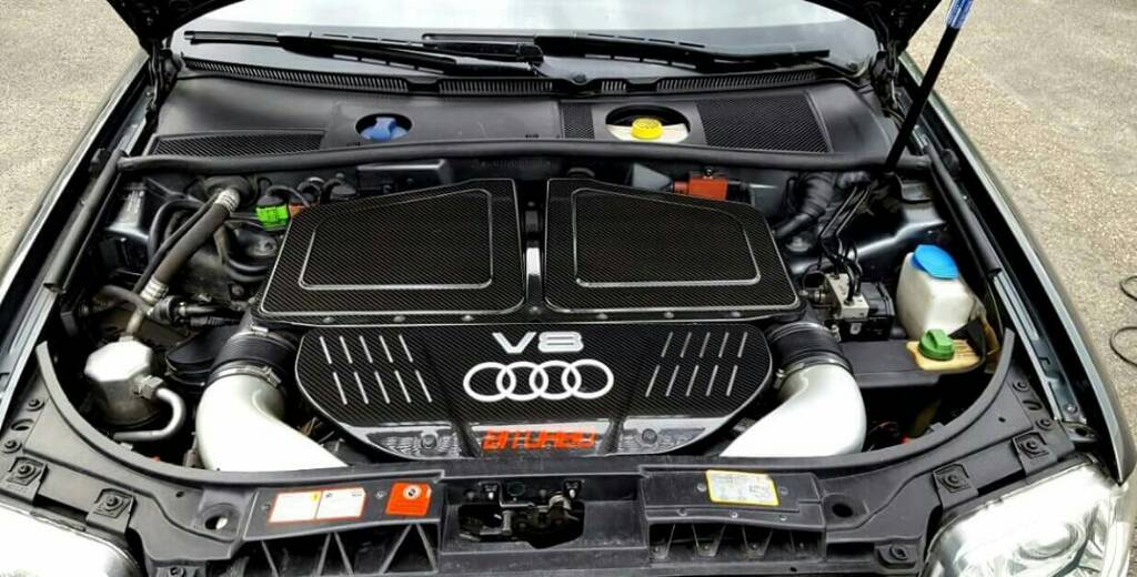

préparation du changement de distribution, reception du liquide de refroidissement de l'huile moteur.
reception des courroies ainsi que de la pompe à eau
commande des dephaseurs
et je profite du chantier pour changer les avertisseurs qui ne fonctionne pas bien (une vraie honte de klaxonner)
quelqu'un pourrais me louer ou preter les outils pour la distribution?

Bon alors suite au rassemblement mensuel de Vélizy et apres un petit verif effectué par les spécialistes de la durite en silicone je me retrouve à devoir changer mes durites de dépression ainsi que mes dumpe valve.
Pour la ref j'ai trouver ce sujet.
http://forums.audipassion.com/topic/99397-dump-valve-rs6/
la ref de la dump valve de S3 8L : 06A145710N
un grand merci pour le scan et pour le pret des piges de distribution.
Merci aux vendeurs de durites :marcelpoire: elle est en commande, deux metres en 4mm.

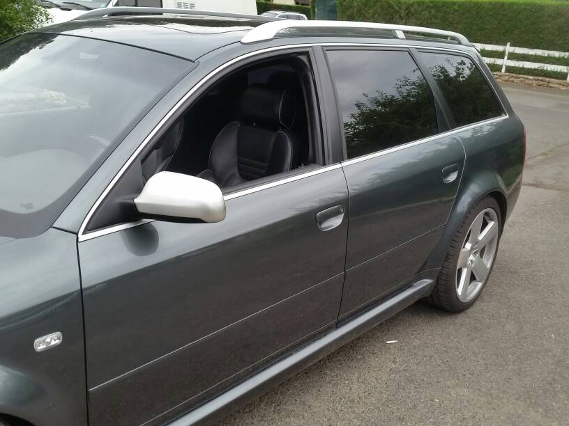

Demain rendez vous avec le magicien AurelS4-R pour une petite protection.
Merci marxa pour le petit retour
Moyo j'ai fait dessus

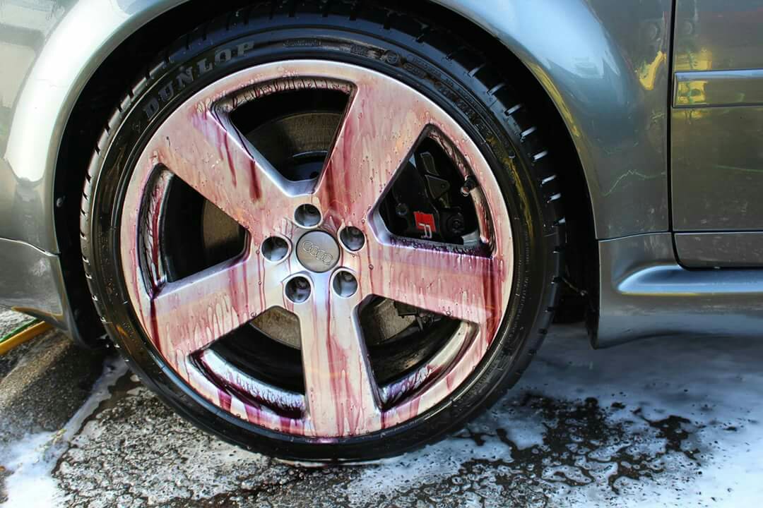

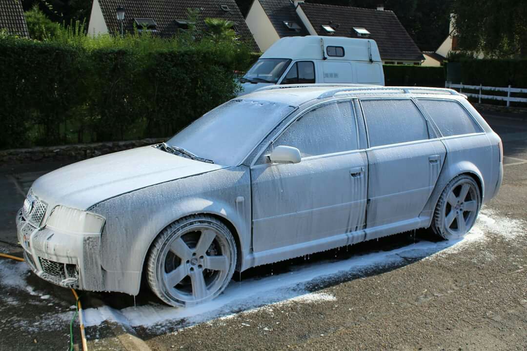

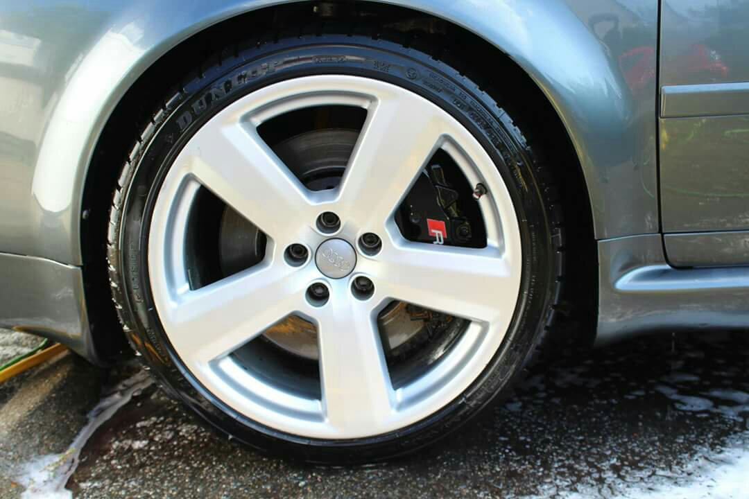

Pré lavage
Lavage
Décontamination
Lavage
Polissage
Lavage
Cire Téflon swissvax shield
Cire carnauba swissvax concorde
Intérieur
Moteur
Véhicule reçu le mercredi rendu au propriétaire le samedi 18h30 ;)
