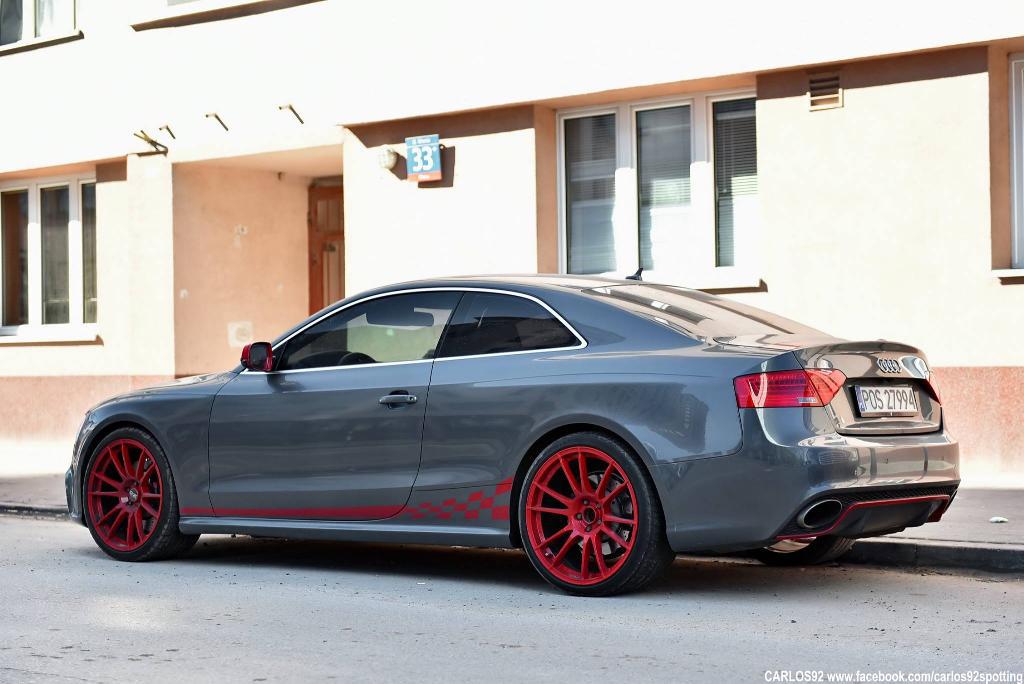

Non c'est vrai ça vas bien !!!! Surtout qu'il ne faut pas enlever la lunette arrière sous peine d'abîmer le dégivrage !!!
Sur un coupé :
