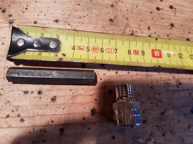

Il faut mettre le disque à forcer avec l'extracteur pour pouvoir le décoller avec un bon coup de marteau, et ainsi éviter de taper fortement sur le disque au risque de forcer sur le roulement.
Ne pas hésiter à serrer fortement l'extracteur pour avoir une mise en pression du disque.
J'ai aussi fait un outil à base de clé allen coupée et douille de 9 mm pour faire l'outil T50036.
Pour le reste, outillage normal, serre joint et clé dynamométrique si tu as.

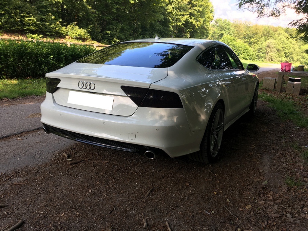

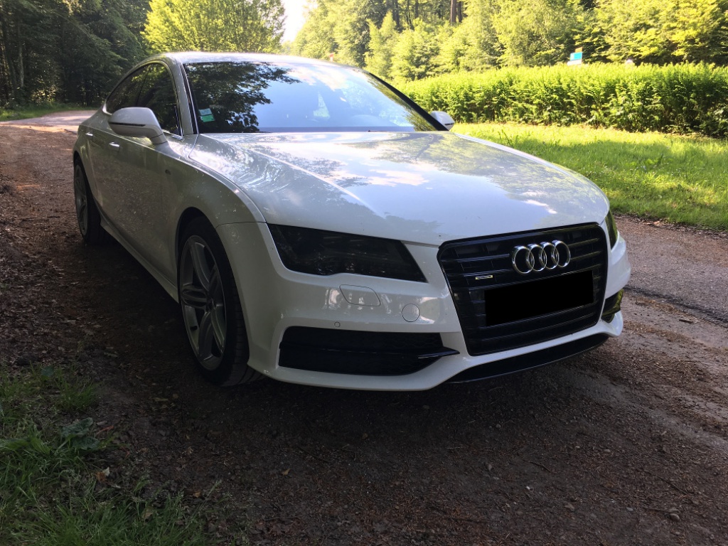

Je partage avec vous la modif faite avant le weekend, du covering sur les optiques et sur la calandre, cela faisait un bout de temps que ça me tentait.
Prochaine étape les entourages chromés autour des portières.
J'aimerai bien également des plaques d'immat en noir et blanc...
Merci à l'ami @HadesHell pour l'adresse ;)
Sacré look surtout avec le blanc de ta carrosserie. :bien:
Tu n' as pas perdu en puissance d' éclairage avec tes optiques AV noircis ?
Franchement je ne sais pas je n'ai pas encore roulé de nuit avec, je dirai que j'ai forcement perdu mais vu la puissance des leds je ne me fais pas trop de soucis.
Super rendu, je trouve le look super sympa.
Magnifique.... Félicitations.
Peux-tu nous faire une photo avec les feux allumés avant/arrière?
Merci pour le partage.
Bon dimanche.

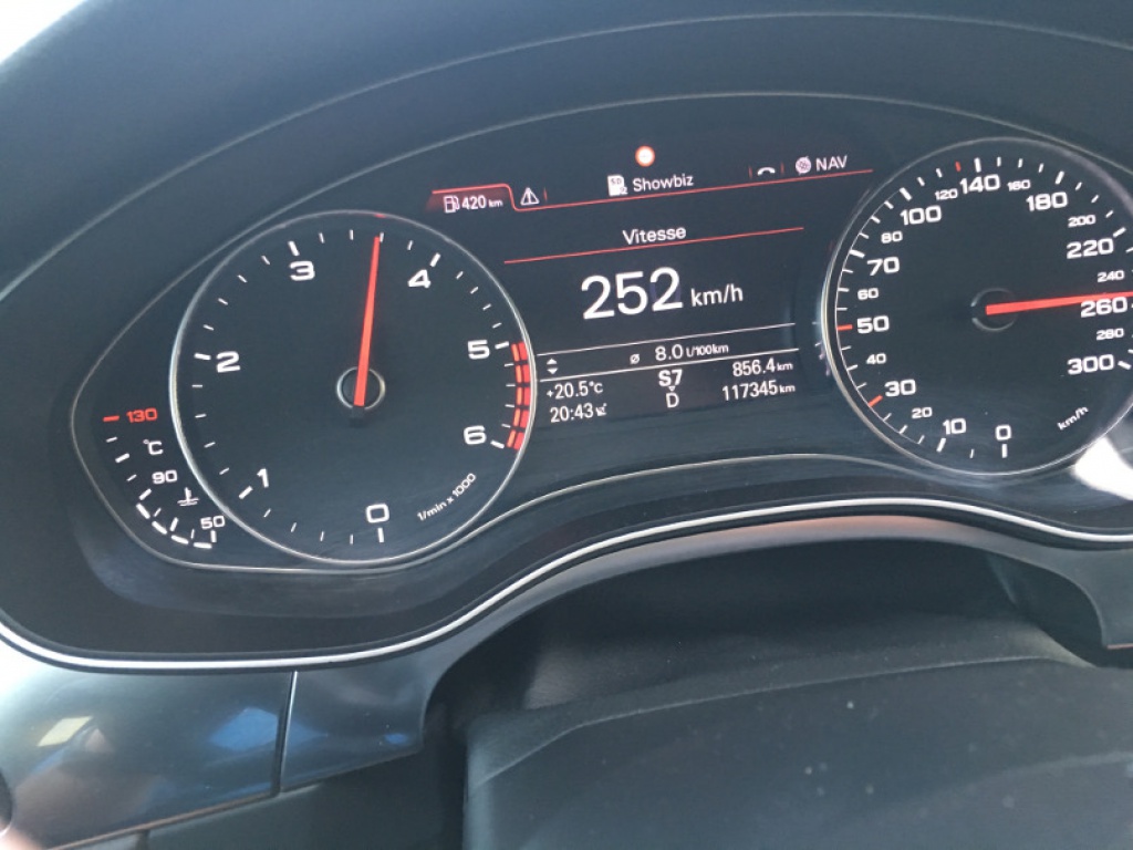

Je suis en weekend en Alsace, j'en ai profité pour aller faire un tour en Allemagne.
C'est la première fois que je poussais l'A7, la dernière fois que j'ai fais cela c'était avec l'A5...je me suis senti beaucoup
plus en sécurité et confiance dans l'A7.
Sinon, beaucoup de circulation ce dimanche soir, je sentais que j'en avais encore sous la pédale mais j'ai pas pu aller au bout.
J'ai cependant passé le cap psychologique des 250km/h que je n'avais jamais passé ;)

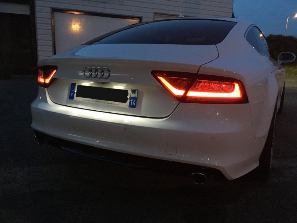

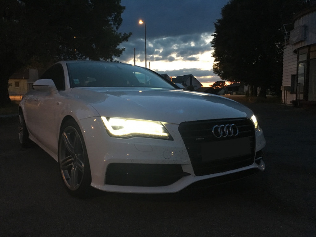

Voici 2 photos avec les optiques allumés, pas facile de se faire une opinion à partir de ça...
Les photos précédentes étaient prises à l'ombre donc cela renforçait le côté foncé des optiques, depuis 5 jours que le film est posé j'ai l’impression qu'il s'est tendu et qu'il est moins foncé. A l'occasion je ferai des photos de prêt.
Magnifique les feux fumés, à première vue ça parait un peu sombre mais finalement de nuit, la différence ne se voit même pas.
Peux tu nous dire combien t'as coûté cette modif ? Idem pour la calandre, c'est un film qui est déposé dessus ? Ou un covering plastidip ?
Au top en tout cas :icon_wink: :bien:
Salut, tout est en covering, je vais refaire des photos de prêt des optiques, a l'occase.
Compter environ 300€ pour le tout.
Prochaine étape l'entourage chromés de portes et j'ai aussi bien envie de faire les rétro en noir ou carbone.

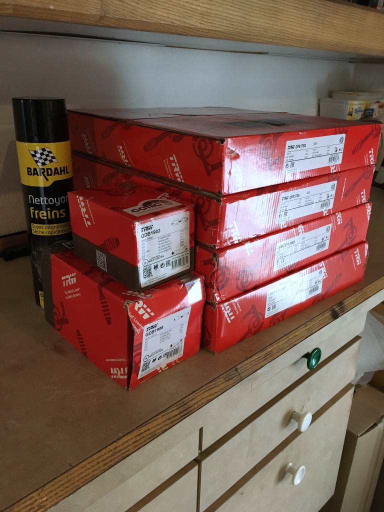

Bonjour à tous,
Je m'apprête enfin à chnager mes disques et plaquettes arrière en fin de semaine.
J'ai trouvé une procédure pour débloquer les freins arrières ici
