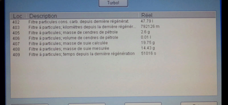

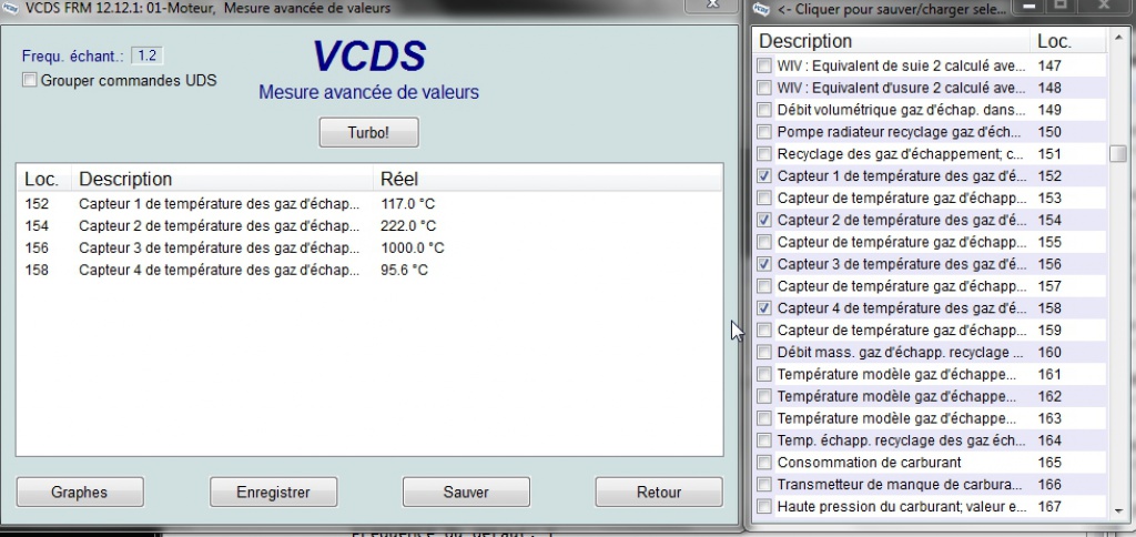

J'ai fouillé un peu dans VCDS et on peut afficher la valeur des 4 sondes de température des gaz d'échappement.
Il s'avère que la sonde 3, celle qui est en défaut, affiche 1000°C...sachant que je venais de démarrer la voiture pour faire le test
je doute que la valeur soit bonne...ce serait donc la sonde qui est en défaut.

Regarde aussi le nombre de kilomètres effectués depuis la regénération complète. C'est une info que tu dois trouver dans la liste des mesures du calculateur moteur. Pour mon bitdi, c'est la ligne 150, mais pour ton moteur c'est encore différent.
Merci beaucoup pour ces précieuses informations, je vais aller voir quand a eu lieu la dernière régénération du FAP.

Pour le fap, tu dois avoir une ligne "distance parcourue depuis régénération complète du fap" ou quelque chose de similaire.
Alors, dernière régénération du FAP il y a 780km. Ça se fait tous les combien de temps ?

Pour le suivi, voici les lignes que je regarde, rubrique mesures avancées
