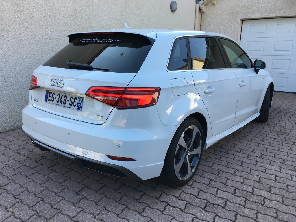

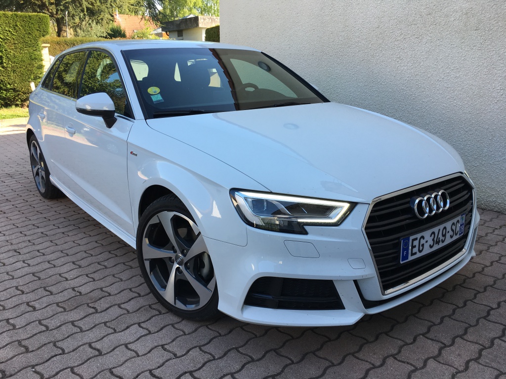

Du coup il y en a une qui est déçu, je devais avoir une A1 pendant 2 jours et madame voulait en profiter pour rouler un peu avec et je me retrouve avec une A3 sline mais ça ne lui plait pas !
Elle est un peu difficile ;)
Sympa l' A3 Sline.
Je pense que le module de puissance des feux led, c' est l' équivalent du ballast des feux xénon.
Elle est vraiment difficile parce que perso je la trouver superbe cette A3 Sline

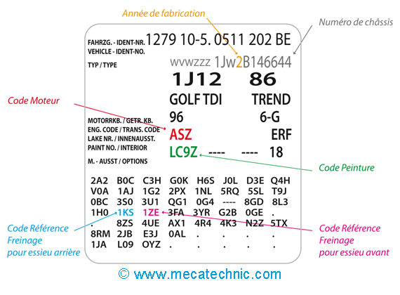

Petite question, je cherche la ref des disques avant.
Pour nos A7, on est en 345mm ou 320mm ?
Regarde sur ton étiquette d' option collé sur ton carnet (1ZE dans l' exemple pour l' AV). ;)

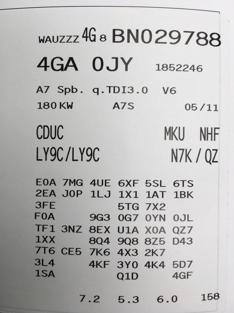

Salut Alain, chez moi ça donne ça.
J'ai cherché avec un décodeur, cela me donnerait
AV 1LJ
AR 2EA
Par contre, en faisant une recherche sur goole "Audi 1LJ" je trouve rien de bien clair
Voici les données ETKA
code PR-1LJ
montage TRW-GIRLING
disque de frein ventilé 345*30mm 5/112
4G0 615 301 G
Plaquettes
4G0 698 151 L remplacé par 4G0 698 151 D le 01/07/2014
