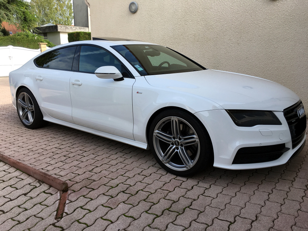

Dis donc mon topic était en bas de la première page ! Cela fait presque 5 mois que je n'ai rien raconté sur mon A7 :sic:

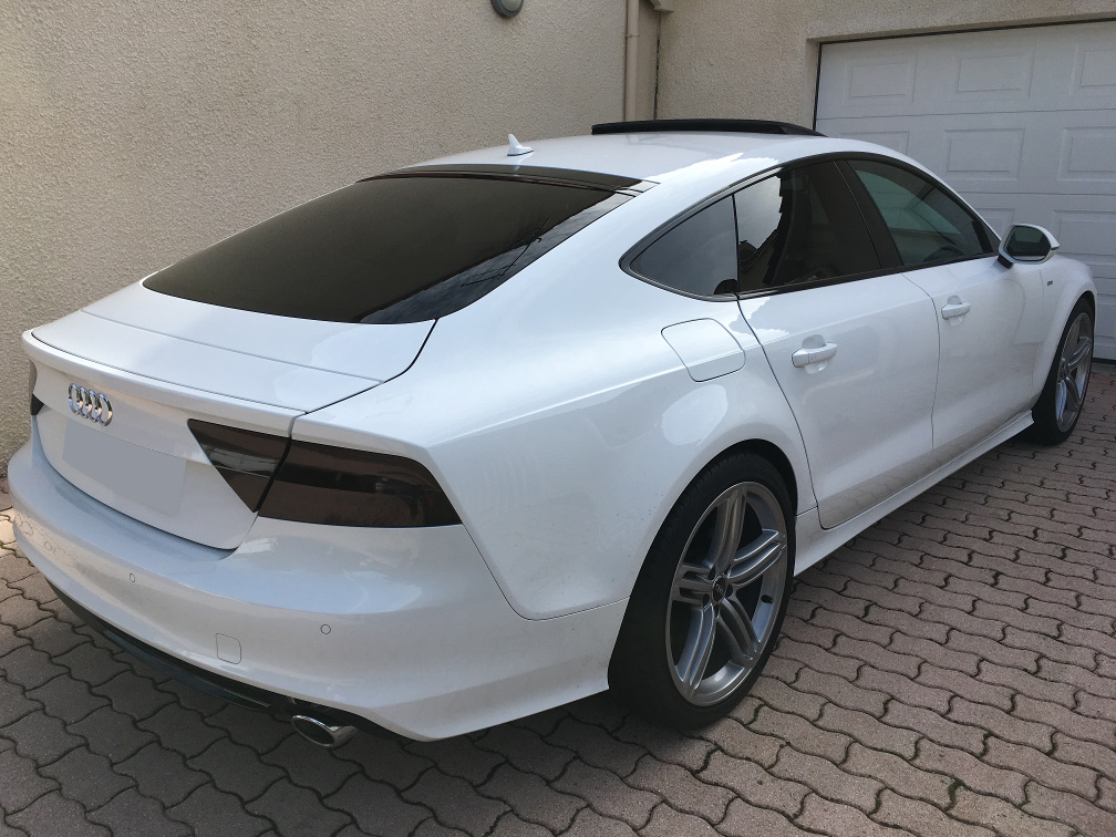

Bon enfin elle se porte à merveille, j'ai changé les disques et plaquettes avant/arrière avant l'été. Terminé les grosses vibrations au freinage.
Il y a quelques semaines j'ai refait une touche de covering pour un traitement full black des inserts chromés extérieurs dont voici quelques photos.
Je suis super content du résultat ! :)
Toujours aussi belle ton A7 dans sa livrée blanche, Rolland. :love:
Merci Alain, j'ai plusieurs weekend de prévue en Vendée l'année prochaine, on va peut être réussir à se recroiser ?
A+ Vincent
Excuses moi pour ton prénom, Vincent. :marcelpoire:
Pas de problème pour se capter quand tu passes en Vendée. :secret:
Sublime, hormis les feux arrière qui sont toujours trop noir à mon goût...
L'avant j'adore

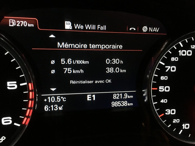

Hier après midi j'ai activé le mode Efficiency qui n'était pas activé par défaut sur mon A7 grâce aux infos glanées sur le net par notre ami @hadeshell et ce matin j'ai pu le tester en allant au travail.
J'ai joué le jeu à fond, en roulant tranquillement (en même temps la pédale d'accélérateur est inerte donc pas trop le choix) et il faut avouer que j'ai un trajet favorable en allant bosser car ça descend.
J'ai donc terminé avec une conso très basse et il faut ajouter qu'elle a remontée en fin de parcours car j'ai atteints 5.5l/100km à un moment

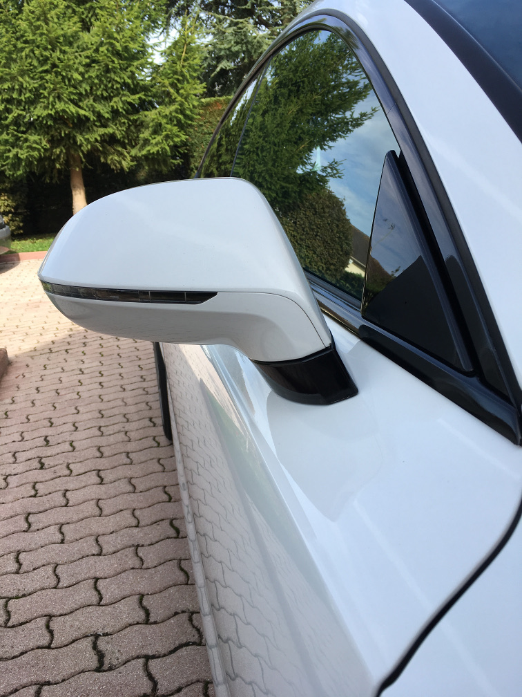

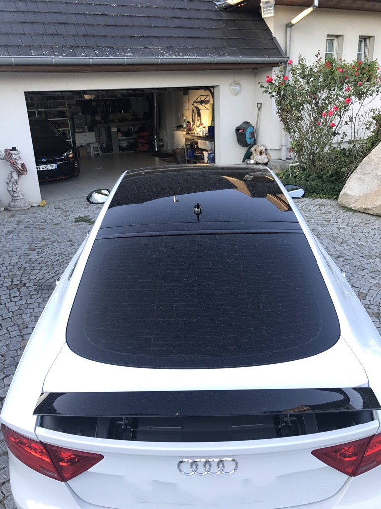

En regardant les annonces sur leboncoin, je suis tombé sur cette A7 blanche avec les rétros et le toit peint en noir...du coup j'ai demandé des photos au vendeur parce que je trouve ça pas mal du tout ! Cela demande un petite réflexion ;).
​Par contre pas fan de l'aileron en noir. Des avis ??
79250541b9b016714105aa9831c5894af5a0e349
89040387a46b575ee188972a54b219f94e9342f4
Pas mal en effet, le toit noir avec les rétros. :bien:
Par contre, l' aileron fait "too much". :shakehead:
Très beau le toit et les rétro (perso) le becquet ... boff façon moi je le depli jamais :D
Javais fait le toit noir
Jai Les rétro dans des boites mais comme Les poignets extérieurs sont avec le bandeau chrome j ai pas continué
Je n'ai vu qu'une fois la tienne...en mars ou avril 2016 ça remonte, je ne me souviens si tu avais le toit noir à cette époque, j'ai oublié ce détails.
J'ai bien compris ? Tu as des rétros noirs qui ne servent pas ? Ils sont simples ou avec emplacements pour side assist et caméra ?
Enfin moi j'aime bien...mais faut que ça murisse encore un peu. J'ai 2 ou 3 autres trucs a faire avant comme acquérir un volant méplat !
Magnifique toit noir retro noir mais pas le bequet
Envoyé de mon SM-G950F en utilisant Tapatalk

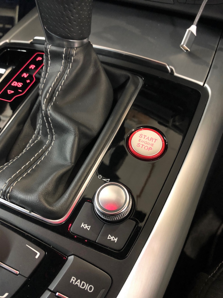

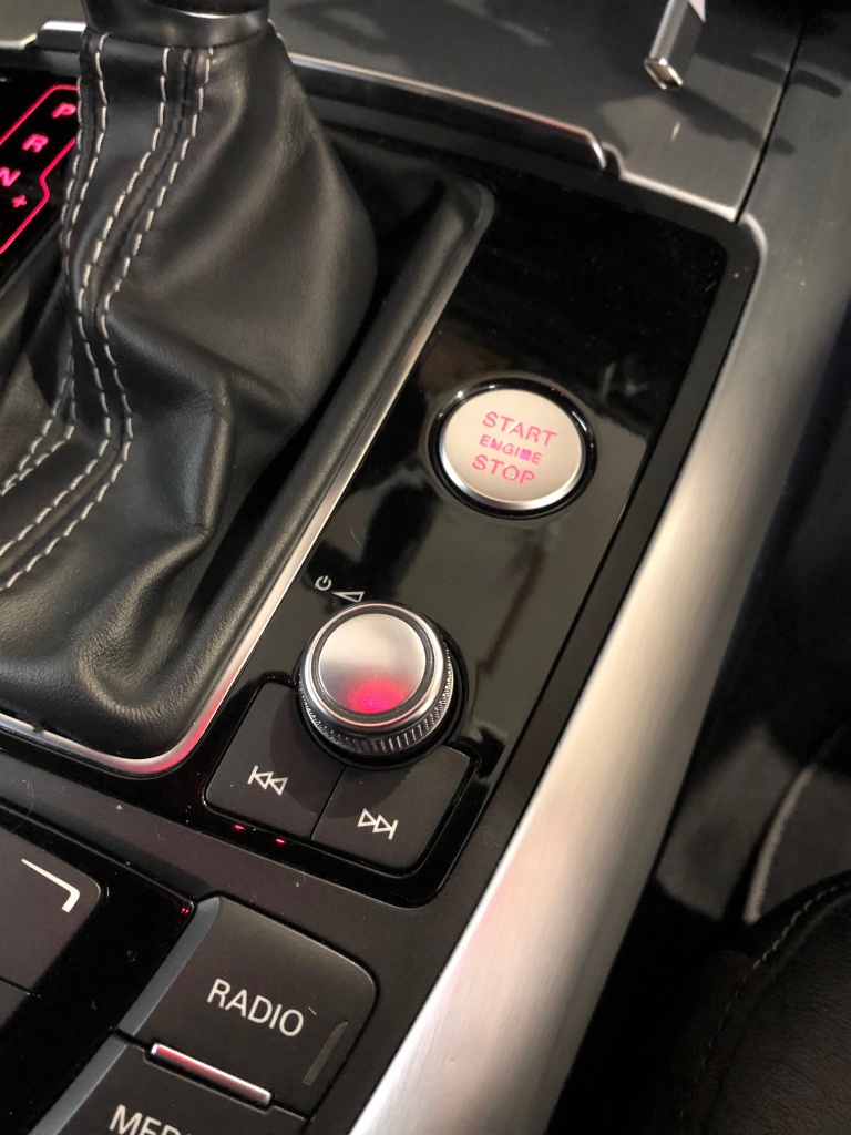

Je me suis enfin décidé a changer le bouton de démarrage...modif de base pour toutes nos A6/A7.
Top, j'hésitais, vu le prix du bouton.....
Belle petite modif, Vincent. :bien:
Tu l'as acheté en OEM ou sur aliexpress ?
C'est vrai qu'il est pas donnée, mais depuis le temps qu'il me faisait de l'œil !!
eBay.de...concession Allemande. Je ne sais pas si on le trouve sur aliexpress ?
Mon beauf voulait l' acheter sur aliexpress et je l' en ai dissuadé car pour ce genre de modif rien de tel que l' OEM.

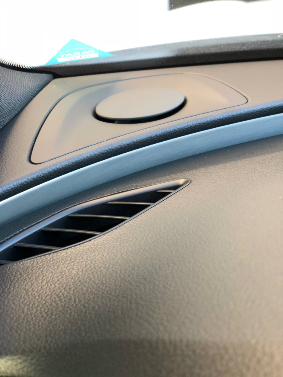

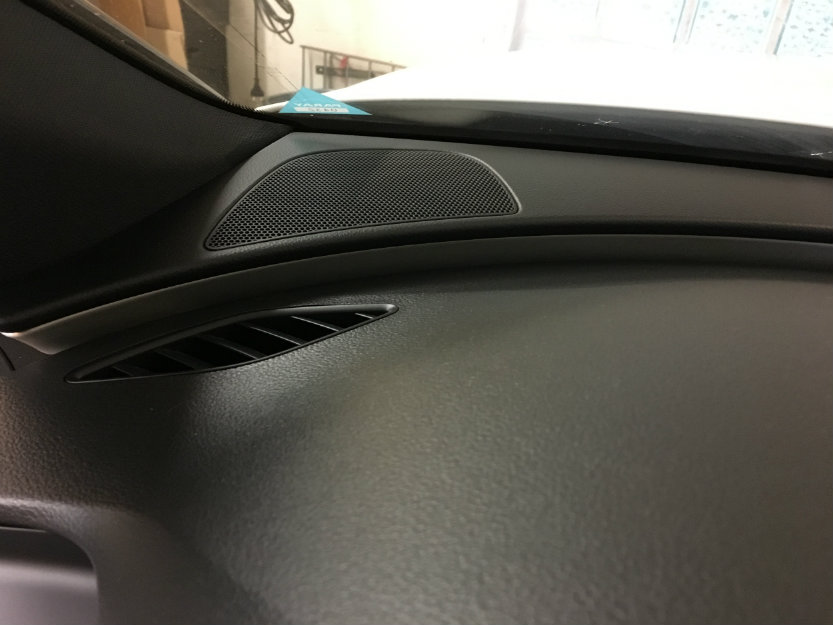

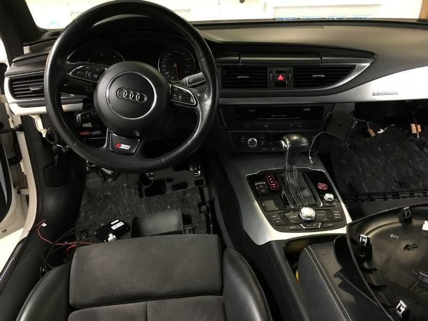

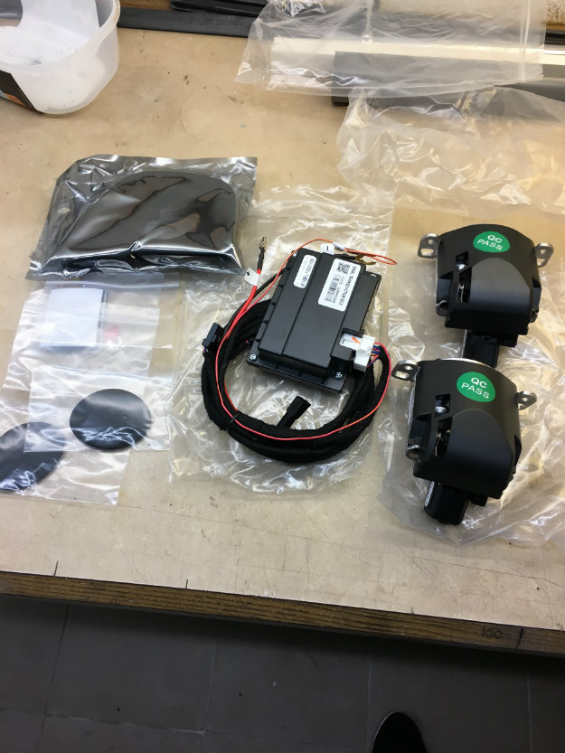

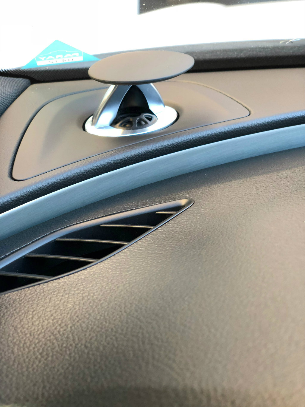

Fin d'année dernière j'ai fait, ainsi qu'une dizaine d'autres personnes du forum, une modif bien sympa : la changement des tweeters d'origine de mon système Bose par les tweeters B&O. Grace au tuto de l'ami @couettecouette (merci à lui).
Mon ex A5 avait le système B&O, et pendant les 2 ans et demie ou je l'ai eu j'ai trouvé le son vraiment top.
Avec l'A7 je suis passer au Bose et j'ai trouvé cela un cran en dessous, pas dans la puissance mais dans la définition du son au niveau des hauts medium et des aigus. Je trouve que cette modif améliore grandement le rendu par rapport au système Bose d'origine.
J'ai récupéré un son plus clair, plus cristallin...et puis la cinématique de sortie des tweeters est plutôt sympa. Je suis donc super content de cette modif.
Le Kit

Joli! Mais ça na pas lair simple à poser
Détrompe toi, une bonne heure de boulot pas plus. J'ai fait bien pire !
Il faut enlever le cache sous le volant et la boite a gant pour faite passer un câble c'est tout.
Le reste c'est du plug and play.
bravo super taff, et rien pour pour voir le mouvement du tweet à la mise sous tension ben c'est beau :D :bien:
Magnifique ça doit être du plus bel effet quand tu appuies sur le bouton de mise à feu.. ça coute cher cete modif?
Très belle modif, Vincent. :malelovies:
Merci, ouais c'est super classe ce truc ;)
Merci, il y a eu une commande groupée avec les copains de la section A6, 325€ si je me souviens bien.
Canon , vivement que j’ecoute cela ;)
Va falloir être bien sage alors ;)
Bravo, c'est très classe !!! Ca me plait bien. :marcelpoire:
Facile à faire...n'hésite pas.
Perso j'ai viré le sigle B&0 du cache tweeter...ça reste discret.
