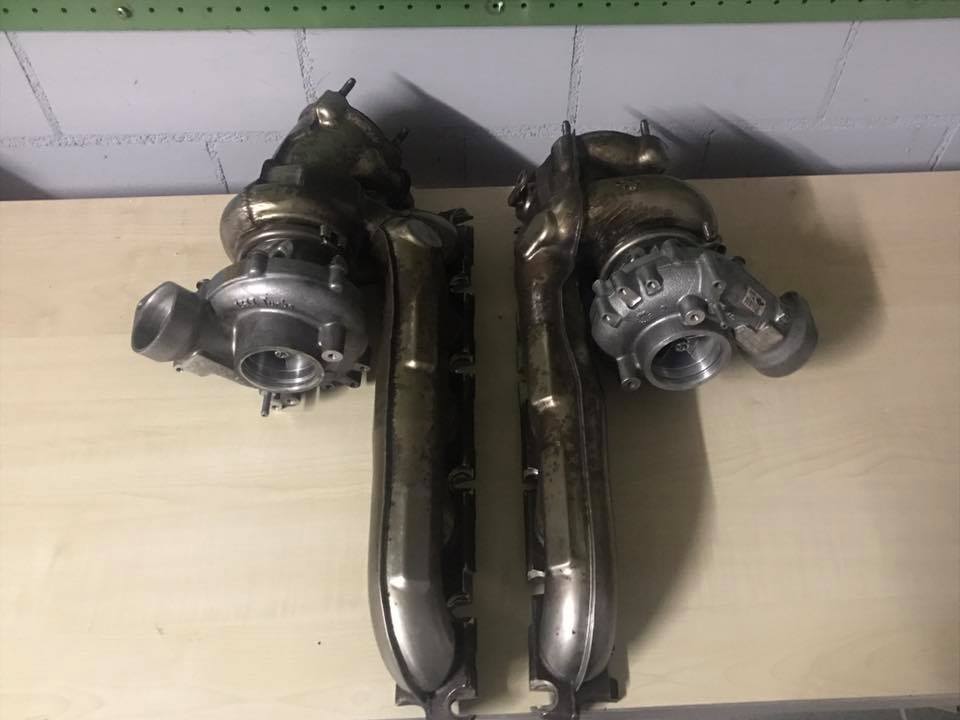

Mes Turbos TTE sont à vendre: 3000€ les deux avec reprise en échange de deux Turbos RS6 d’origine.

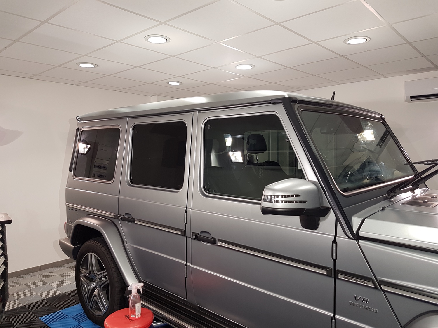

Yes le G63
Occasion de 2015 en Allemagne, je ne l’ai pas encore récupéré (il est au detailing),...
Cool ça!
tu vas pouvoir nous faire un comparo entre la SL et le classe G.
c'est le même moteur?
Sur la SL c'est le 6.3 atmosphérique (6.2 en fait), sur le G c'est le 5.4 bi-turbo. C'est un ami qui est allé le chercher en Allemagne, il trouve que ça pousse vraiment fort surtout après le passage chez BR Performance à Paris ;)
Il trouve le G étonnamment confortable bien que bruillant (bruit aérodynamique), c'est pas fait pour tourner, le châssis est tres vite dépassé par les événements, même en ligne droite. Il me connaît bien et me dit que je vais adorer.
La SL est moins puissante, le moteur atmosphérique est très linéaire, le châssis est top, bien équilibré. Ça marche fort sur les rouges de montagne ;) Le G c'est tout l'inverse, beaucoup de couple et à mon avis ça arrache plus fort au démarrage. Par contre pour les routes de montagne il faut partir en hors piste...
