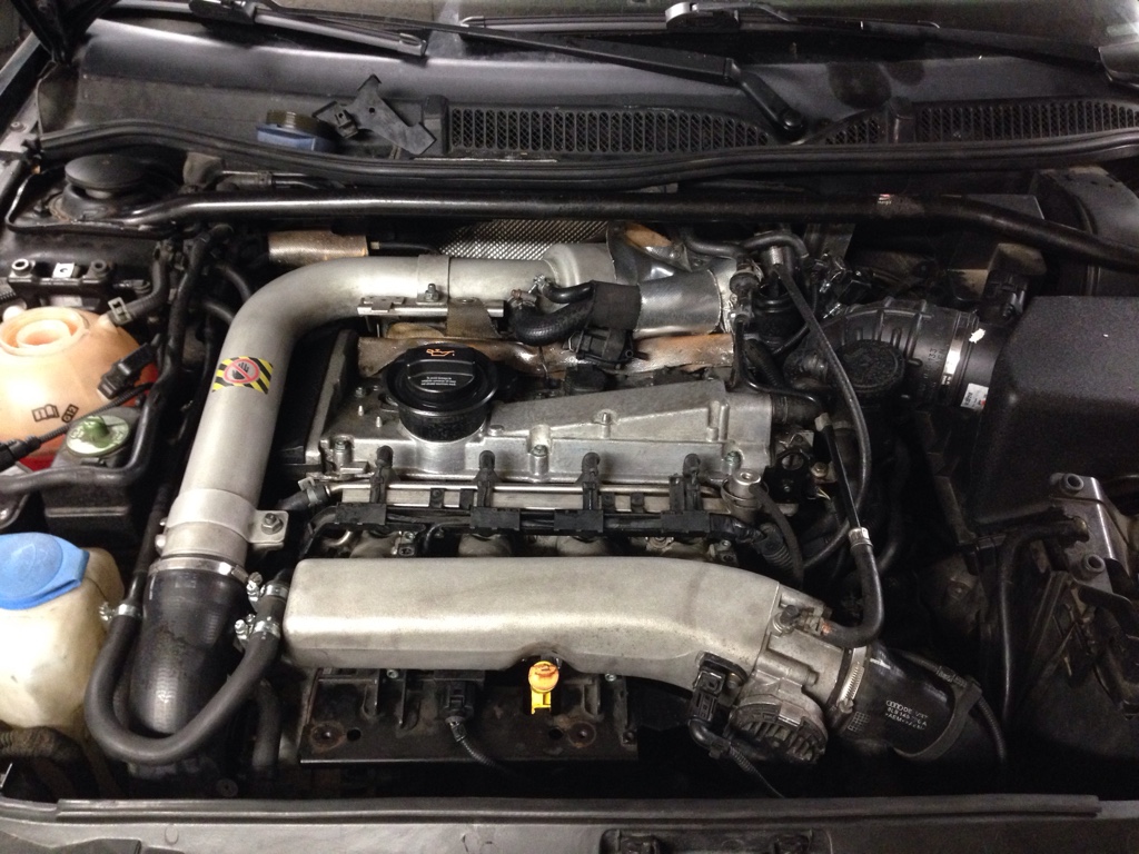

Le turbo est fixé sur le collecteur. Donc tu le laisse au moins en suspend. Et tu dévisse la Dp aussi.
Ça DEMARRE
Culasse et collecteur reçu ce matin 40000km
Sniff j ai une fuite Ç échappement collecteur ou turbo collecteur
Oui
Question bête : ne serait ce pas de l'huile qui aurait coulée sur le collecteur engendrant de la fumée ?
J'ai eu ça la semaine dernière et c'est assez impressionnant !
Pbl résolu joint entre collecteur et turbo ré démonté et remis

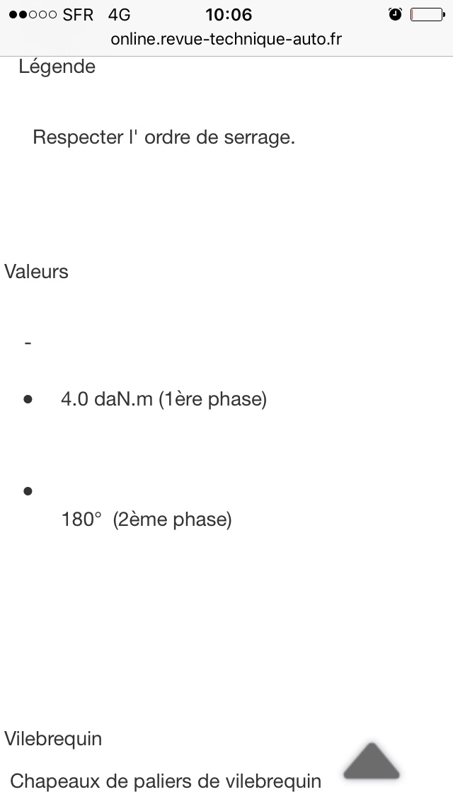

Salut manu35 tu pourrais me donner les couples et ordres serrages culasse. Merci a toi
40
60
Angulaire:90
90
En degrés les 2 angulaires
Oui j ai fais comme toi manu sur mon ancien moteur. Et après j ai trouve qur le net comme tu dis BAM donc je sais plus ou me référencé.
Si 40 60 et 2 fois 90 degré
Sur revue technique automobile je l'est acheter. Sur elsawin c'est pareil.
Ok. Sur elsawin j arrive pas a y allé. Je sais pas pourquoi. Est ce que tu pourrais me donne le serrage des bielle si ca te derange pas. Merci
