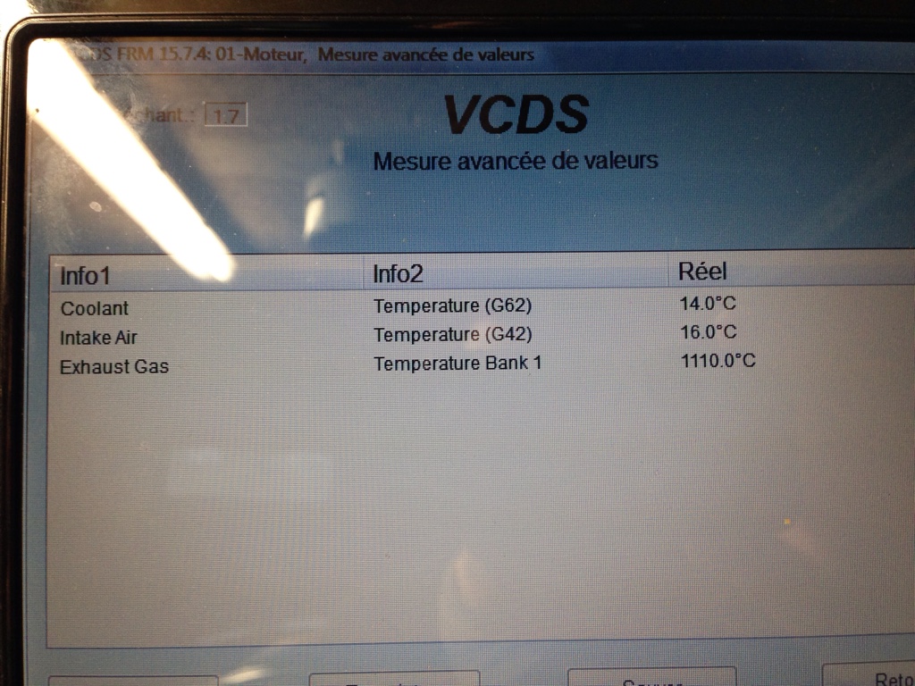

Je viens de regarder à froid au vag COM
-exaus gas banc1: 1110C
Ce matin
Même en la débranchant la valeur reste figé
J ai oublie de préciser moteur à l arrêt
Débranché a l arrêt moteur non DEMARRE pareil
Quelqu un pourrai me dire si vous avez la même valeur moteur à l arrêt à chaud comme à froid ca serai cool
Car une fois DEMARRE ma température est cohérente
La je viens de refaire 2 passe sous la batterie avec beaucoup d oxydation mais si quelqu un peu m aiguiller sur la température des gaz d échappement à l arrêt ca m éviterai d'acheter une EGT inutilement
