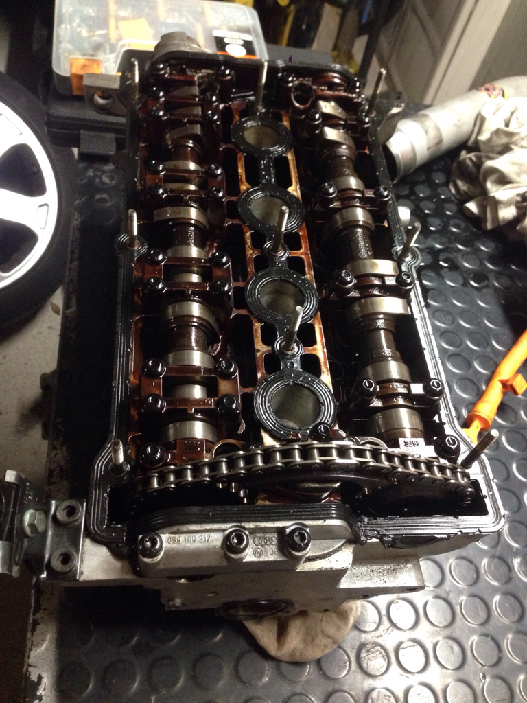

J'ai reposé un moteur d OCCAS BAM lui aussi sauf quand voulant retranché le déphaseur impossible de trouver le faisceau je m oriente vers la culasse de l ancien moteur et l'a pas de déphaseur ??
-ca existe des BAM sans déphaseur ?
-si je laisse le déphaseur sans être branché (pas de faisceau) ca fa le faire?
Regarde ce qu il y a ecrit comme ref sur la culasse (cote distrib)

Rien sur cette culasse
Contrairement au BAL QUE JE VIENS DE METTRE
c'est bizarre ton histoire, tout les bam on un déphaseur et même si ce serais une culasse APY il aurait du faire quelques chose avec le faisceau

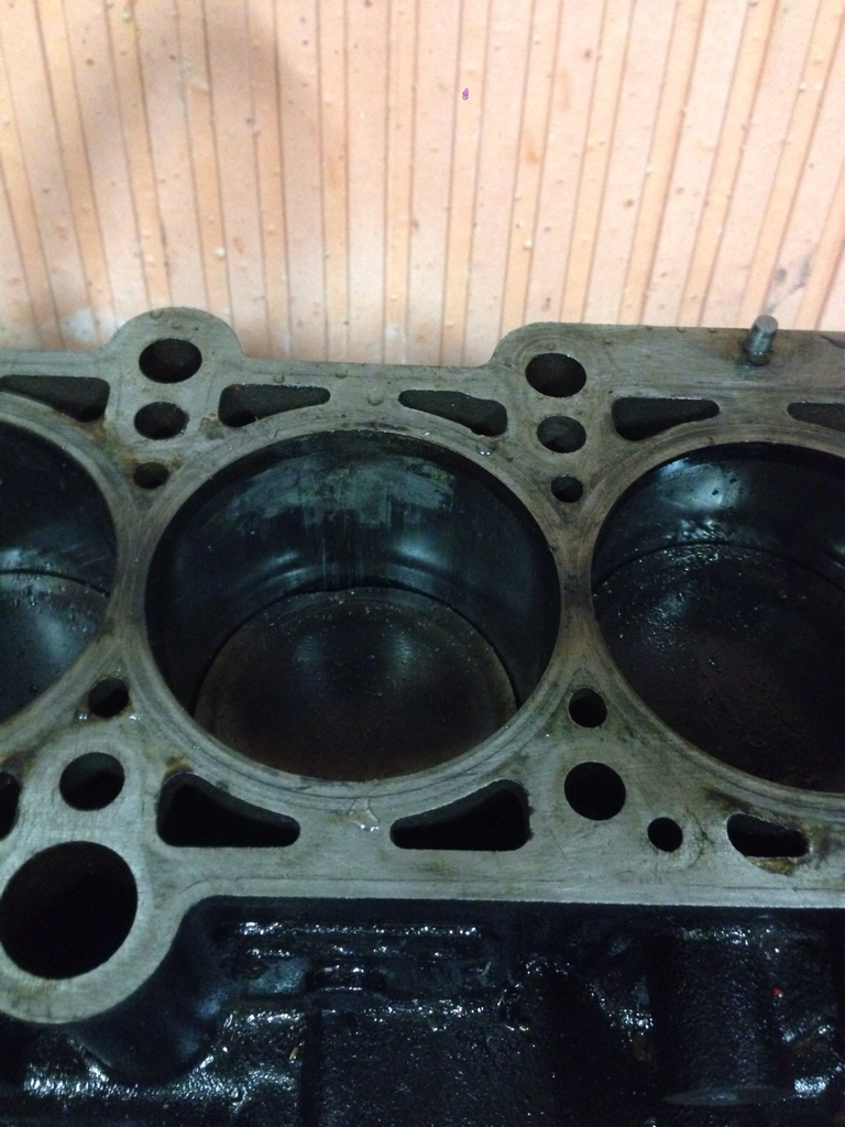

Pour la cause, piston amoché à cause de cliquetis;
Donc surchauffe ?

Je pense avoir trouve mon PBL
Quelqu un pourrai M aiguilller sur les couleurs de fils
Sa doit etre une culasse echange standard ou un truc du genre.
Elle semble pas veille
je pense aussi que tu as trouvé ou sont les cables manu :vert:
Donc surchauffe ?
AFR trop important, surchauffe, avance a l'allumage, bougie inadapté...ça peut être plusieurs causes donc en gros manu fait bien des logs quand tu va la remettre en route et vérifie bien ton circuit de refroidissement

Quelqu un pourrait me faire une photo OU me dire OU va LE fil vert et LE jaune
Demarrage Demain
Ca se remonte gentillement
pour ton connecteur le branchement est
vert -> broche 1
jaune -> broche 2

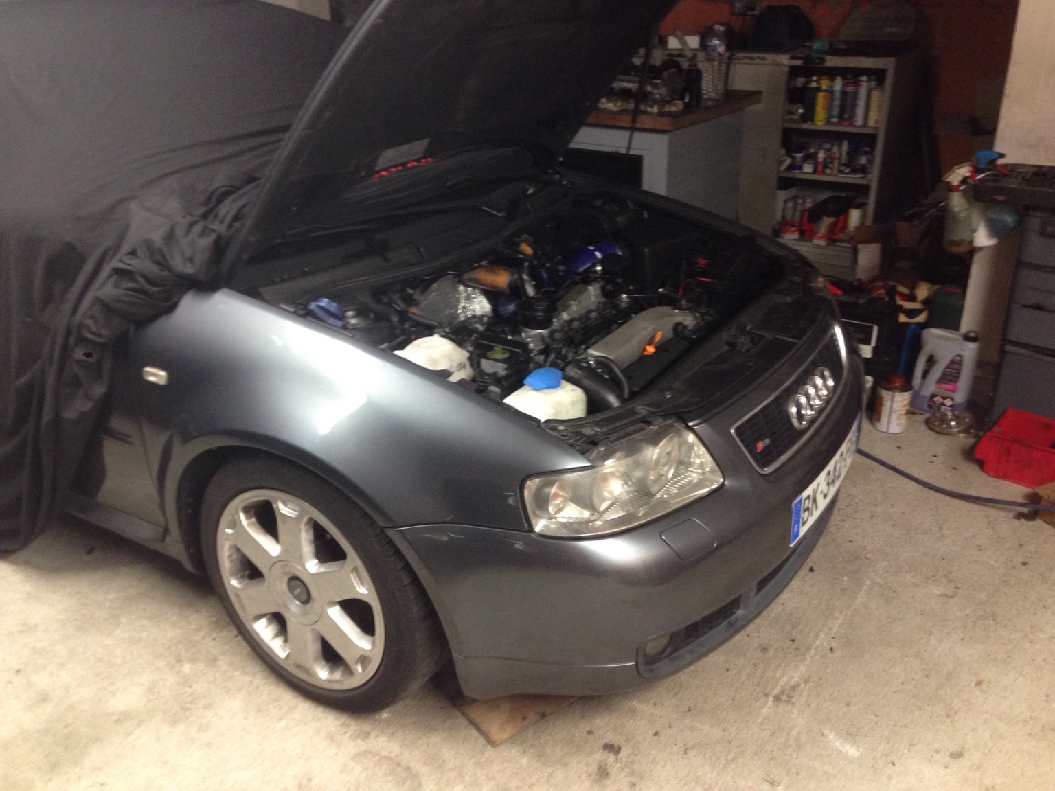

C est Bon sa demarre
Par contre bip d huile a 1300tr/min même sonde de pression d huile débranché sur le support de filtre huile
Quelqu un a une idée?
J ai pas encore été l essayer
c'est peut être justement du au fait que le déphaseur est pas branché, lui bouge avec l'huile justement
C est bon il est branché après faudrai que j essaye d inverser les fils?

c'est sur que sans déphaseur la map est pas adapter, la cause peut être, assure toi qu'il est fonctionnel, la borne 1 est normalement celle du haut

Oui quand je débranche défaut déplacement arbre à came
Bon j ai roulé 20 bornes elle roule bien tire bien sauf que je trouve qu'elle tourne sur 3 cylindres et demi à partir de 1500 tr/min et pu à l échappement.
Pas de voyant bougies neuve
Au ralenti elle tourne bien
Fait des logs pour voir
Nickel c'est que c'est bien branché
