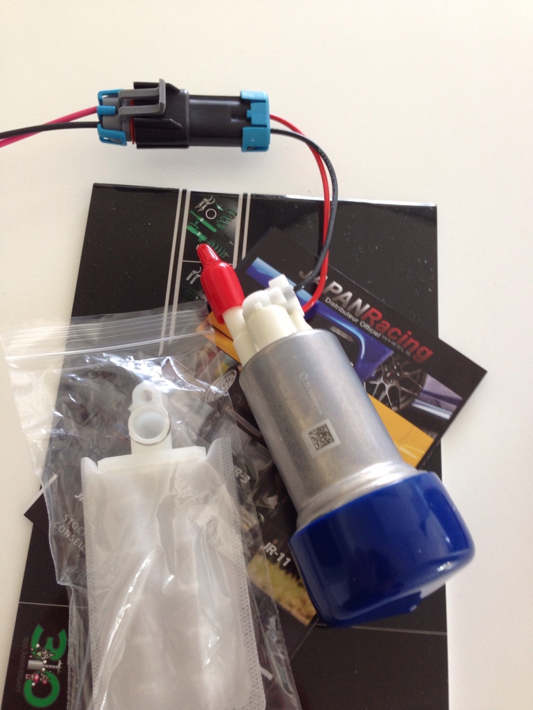

On m'a conseillée aussi LA WALBRO GST450
La pompe d origine débite combien ?
Au final j ai prod la Gst 450 walbro y aura un peu de modif mes bon
J essaierai de vous mettre des photos du montage pour nos s3 de la walbro et par la suite mettre la meme sur mon s4 ethanol
Elle est moins cher et je pouvais l avoir plus facilement vendredi en gros comme ca ce week end je la pose
Montage demain
Bah dit c'est du rapide
Vous avez une astuce pour la retirer du réservoir car ça passe pas
Au final je vais garder LA walbro pour le s4 et prendre la DW65v pour le s3
J ai réussi à désaccoupler la jauge dans le réservoir pour sortir l ensemble
Mdr, sa ta saouler
Ç est possible de la sortir d un ensemble ?
LA dw65v arrive demain
J ai branche à l arrache la walbro et par magie plus de pbl de démarrage
Je confirme que Ç était bien ma pompe qui causait mes pbl de démarrage
