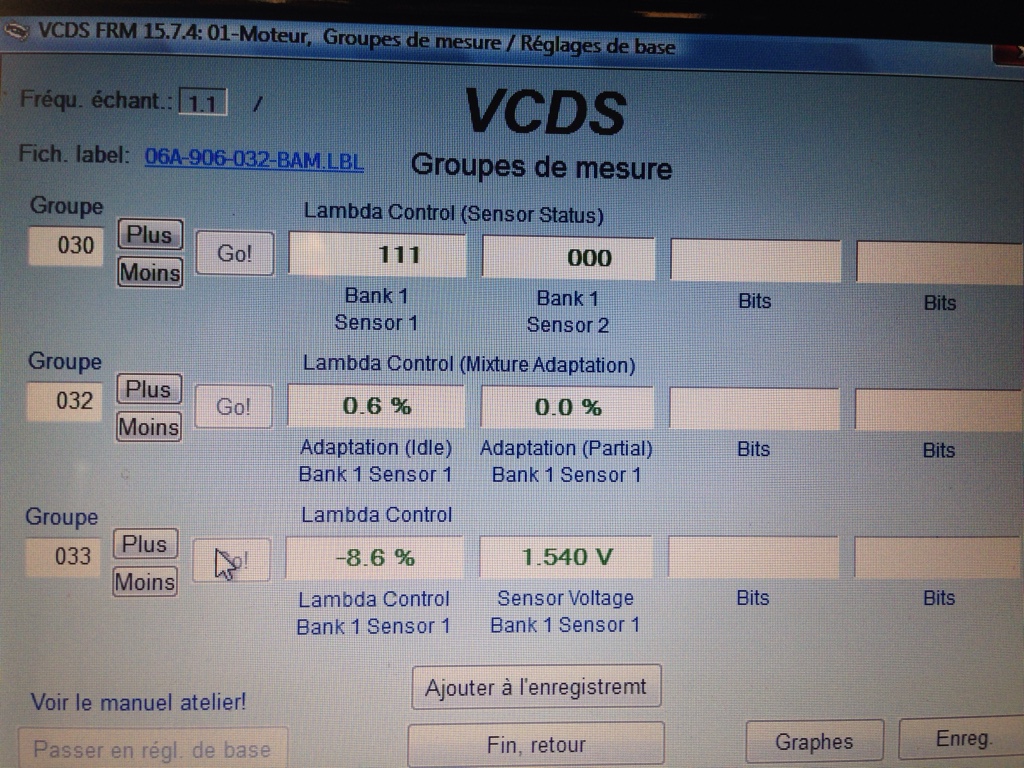

Valeur sonde lambda au ralenti à chaud
Une sonde lambda pourrai générer ce pbl ?
