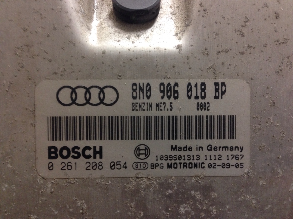

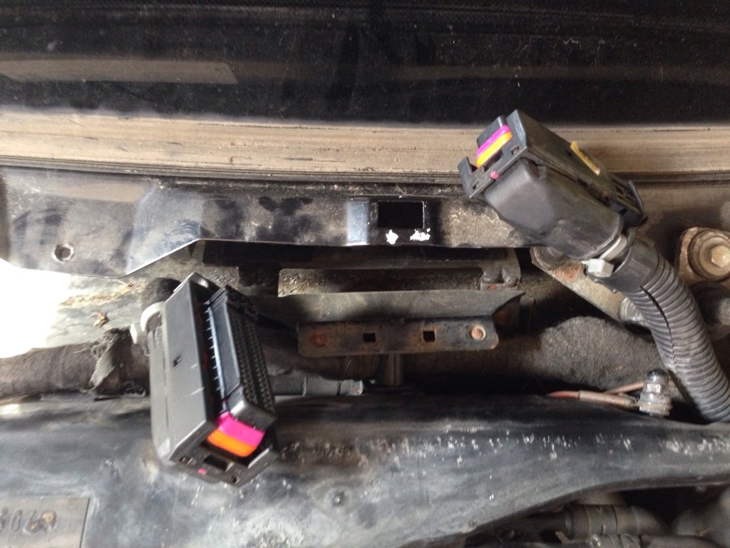

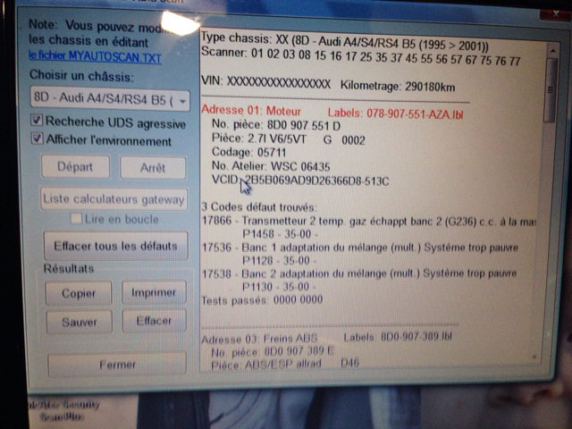

Petit passage au diagnostic
Ca vous parle ?
Ca bouffe de la puissance ce genre de défaut ?
Tu as un mélange pauvre , soit la sondes lambda ou défaut sur le système mélange air/essence (débitmètre/injecteurs/bougie/bobine).
Bon je vais rattaquer le s3 car le S4 Ç est bon Ç était les sondes G236 G235 que j'ai réparé ainsi que le débitmètre.

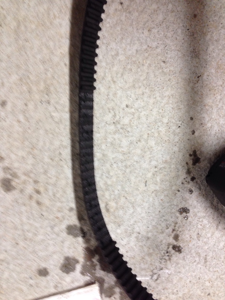

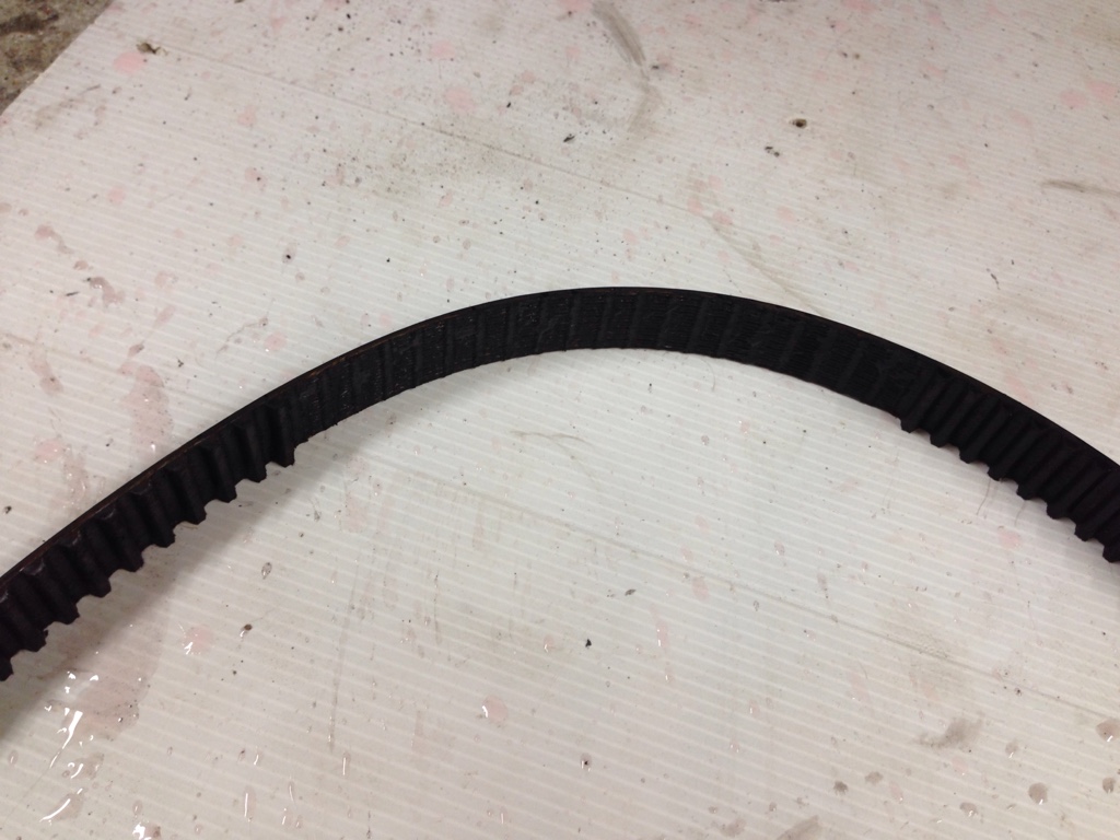

Bon en panne aujourd'hui je soupçonne casse Distri
Les soupapes ramasse sur ce moteur ?
Ah merde. Oui sa fait de la purée de culasse meme
Ha merde ,
la distri ete vieille ?
70000km
Elle a pas cassé net c est dents qui ce sont barré
Ce soir je met un kit neuf pour verdict l espoir fait vivre et peu être que mon pbl était ca
Tu remonte une distri après une casse comme ca ? Sans aucune vérif avant?
Je vais déjà voir si ça bloque
J image que sur ce moteur les culbuteur ne font pas fusible ?
C des poussoirs hydraulique les fusibles ce sont les soupapes....
À mon humble avis c mort là dedans
C t quoi ton kit de distri?
