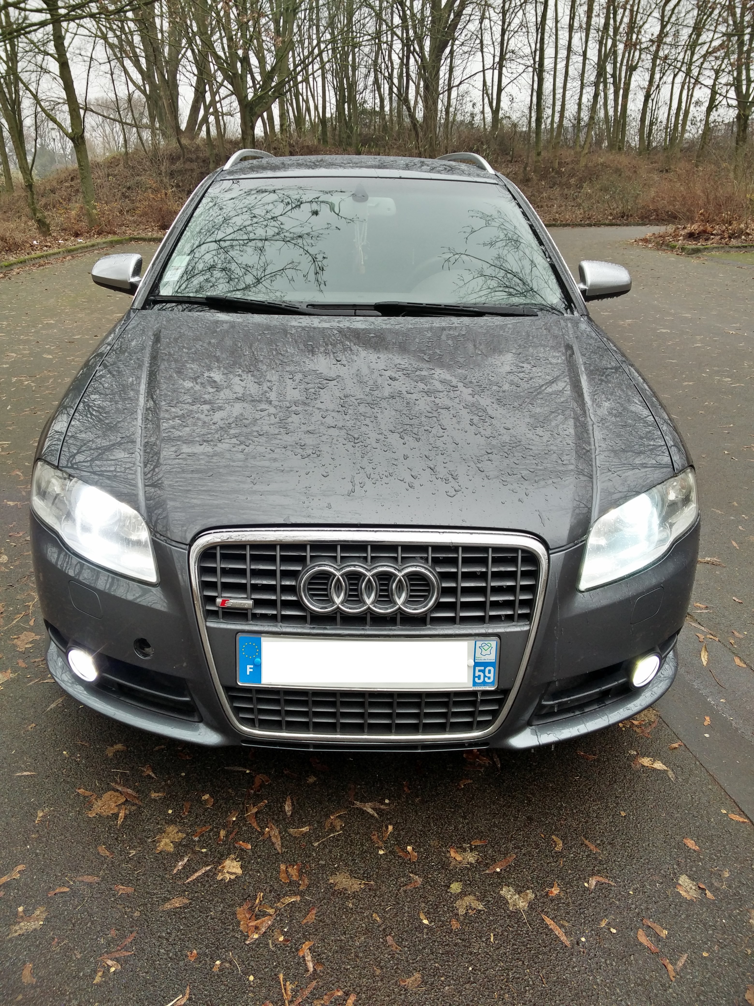

Je vous poste quelque photo des feux arriere , depuis elle a été reprogrammé a 220cv/460nm...

Vraiment magnifique cette couleur mais pourquoi tu as laissé un trou dans le pare choc ? :ripeer:
Jolis les feux... j’ai les mêmes mais en noir et ils sont vraiment top je trouve façon A6 C6 :roi:
Fais chier le cache, ça se trouve pour vraiment pas cher sur la bay mais pas peint :roi:
Oui elle sont belle ces feux justement je vais surement posée un film dessus pour les fumées :)
Sur aly non!!??
Oui j'en et trouvé a 7e
