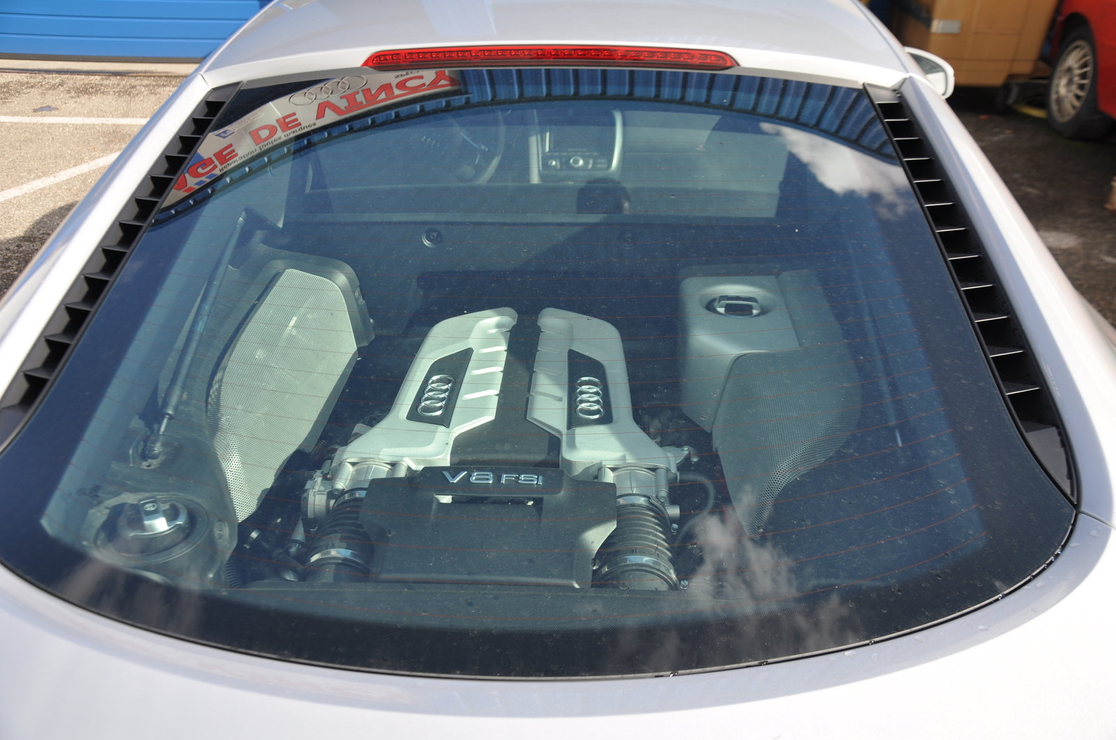

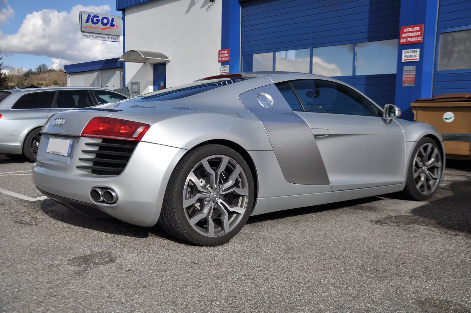

Quelques clichés supplémentaires de la journée...
L'arrivée sur site avec du S, du RS et encore du RS :
Et puis cette gueule si caractéristique... Vous l'avez certainement aperçue ou entraperçue sur les première et dernière photos :
