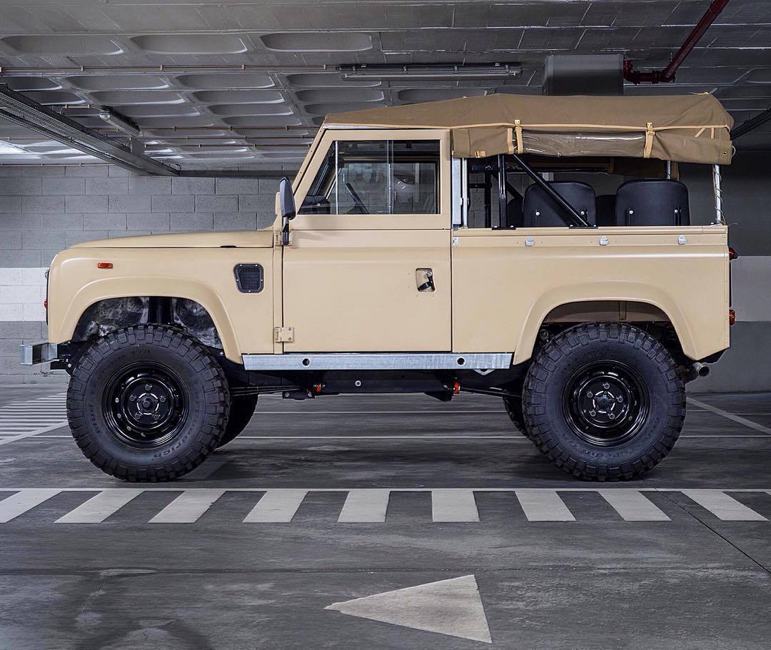

Impressionnant!
Gros gros boulot pour les soubassement et trains roulants.
Faudrait lui demander comment il a fait pour son silencieux!
Un peu too much pour les soubassements. ça me fait pensé au sketch de Dubosc sur l'Anal bleaching !
Le travail effectué est impressionnant mais le prix du service doit frôler l'indécence, et certains choix l'ont éloignés de l'originale (freinage, jantes, ...), vous connaissez ma position à ce sujet.
Par contre, ils n'ont pas pris la peine de remplacer le bocal jauni du LR par un neuf ???
Pour revenir aux soubassements désormais vierges de toute utilisation, cela me laisse également perplexe surtout si l'on considère qu'une tendance s'impose actuellement dans la recherche de véhicules de collection, les modèles dans leur jus (avec les affres du temps bien visibles) sont de plus en plus prisés.
Modifié par Kiedis
Faire un tel traitement et laisser un bocal de LDR à 30€ dans cette état, ça fait un peu cache misère :baton:
Les pièces métalliques sont surement traités à l'aérogommage, puis repeinte pour certaines trop rouillé, dans le détails ils indiquent appliqué par vaporisation une cire grasse qui rend ce côté brillant, je serais curieux de connaitre le tarif de la prestation.

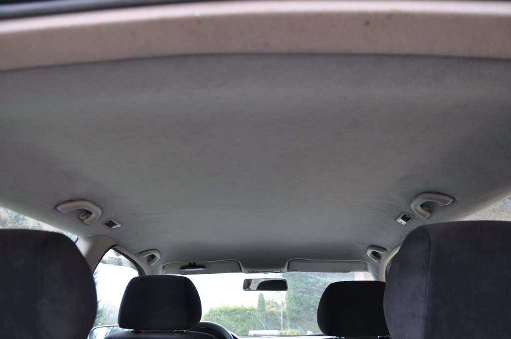

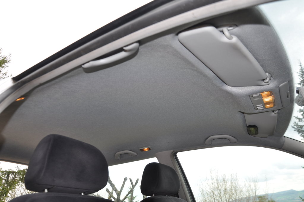

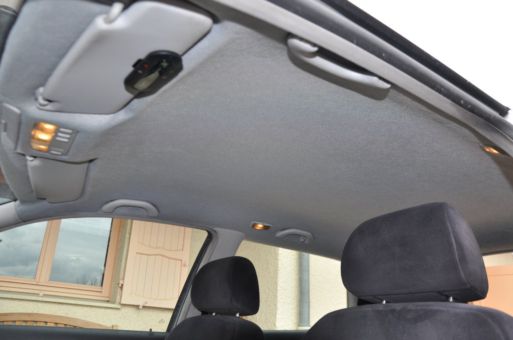

Matinée "bricole" sur la Golf de madame qui s'est vite élargit à l'après-midi.
Diantre (ou fichtre ou sacrebleu), que c'était long et peu motivant !!!
J'ai changé l'habillage du ciel de toit qui commençait sérieusement à "bailler" par endroits, 15 ans la titine.
Assez long à déposer déjà si l'on ne veut rien casser des clips ou agrafes avec pare-soleil, poignées, éclairages et l'alimentation électrique qui va bien.
Décollage du tissu d'origine qui ne vient pas avec la mousse associée, il faut passer un long moment à gratter et brosser pour la retirer ainsi que la colle qu'il ont parfois mise en quantité.
Le plus délicat commence alors.
Placement au plus juste du nouvel habillage et après l’aspersion de colle néoprène en bombe sur la coque en polystyrène, c'est le lissage jusque dans les plus petits coins et recoins en étirant et en pressant
Quelques coups de ciseaux et de cutter aux endroits à libérer et c'est la réinstallation à l'inverse avec l'incorporation des différents éléments de plastique.
Plutôt content du résultat final, belle impression visuelle, il n'y a qu'en chipotant et en cherchant le petit détail imparfait que l'on peut trouver quelque chose à redire.
Cela ne tiendra peut-être pas une décennie supplémentaire mais la voiture certainement pas non plus...
Tant que cela ne concerne pas directement la sécurité du véhicule... Et qu'il ne s'agit pas du mien !!!
Au delà de ça, je pense que la même intervention effectuée par un professionnel m'aurait facilement soulagé de quelques centaines d'euros.
Et c'est vrai qu'il en ressort une certaine satisfaction personnelle tout à fait encourageante.
il y a 8 minutes, Deadpool-45 a dit :
Bravo , je sais pas si je me serais aventuré .
D'ailleurs, je ne sais pas si je suis le seul, mais à chaque initiative de ce genre, une fois que tout est démonté, j'ai un désagréable moment de doute où je me demande si j'ai pas fait une connerie.
Je te rassures , ça m'arrives aussi , et pas que pour les travaux auto
Bravo. C'est très chouette.
Pour avoir fait celui du Range, je sais ce que c'est : chapeau! Beau rendu.
La mousse et un misère à enlever!
La satisfaction est évidemment à prendre en compte. Ça fait plaisir!
Tu te rattrape bien du bocal de lave glace!
Surtout quand ça commence à merder...
Dans ces moments-là, je sais que je peux compter sur ma particularité de caractère qui ne conçoit pas de ne pas finir quelque chose d'entrepris.
Je retrouve cette singularité dans toutes mes activités sportives, le plus difficile est de s'y mettre, mais dès que j'ai commencé, je fais tout pour aller au bout.
Tout à fait ma mentalité ,.....................................comme tout ce que je (entre)prends , j'y vais à fond :icon_lol:
