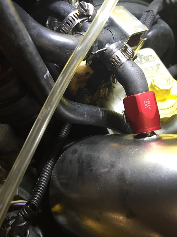

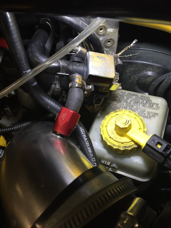

Petite photo de la n75J monter à L inverse des autres n75 ^^ moi jai mi le connecteur en bas pour éviter de rallonger le faisceau ;)6156e82967eef2accdf12086be121c57.jpg5bebacbf375842a47033de186a935211.jpg
