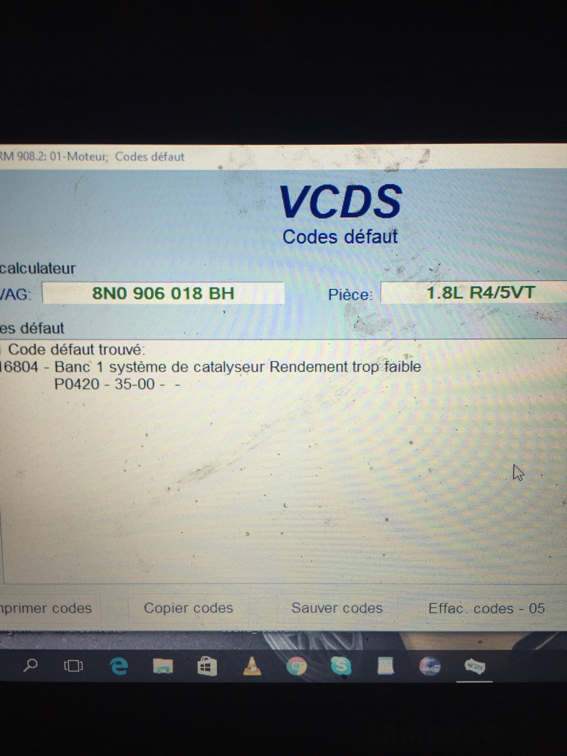

Aujourd'hui voyant moteur allumer !!! :(
Normalement il n'aurait pas dû S allumer avec la reprog ;( donc je doute que la reprog est marcher ;( la je commence à en avoir ra le cul!!!!!!!!!!!
tu es sur que c'est du à ta lambda?peut être qu'il y a un autre souci tu as passé au vagcom?
C quoi? La sonde qui deconne ou le faite que tu sois decata?
Bin normalement je ne devrai pas avoir se défaut vue qu il ma supprimer la sonde après Cata avec la reprog ;(
