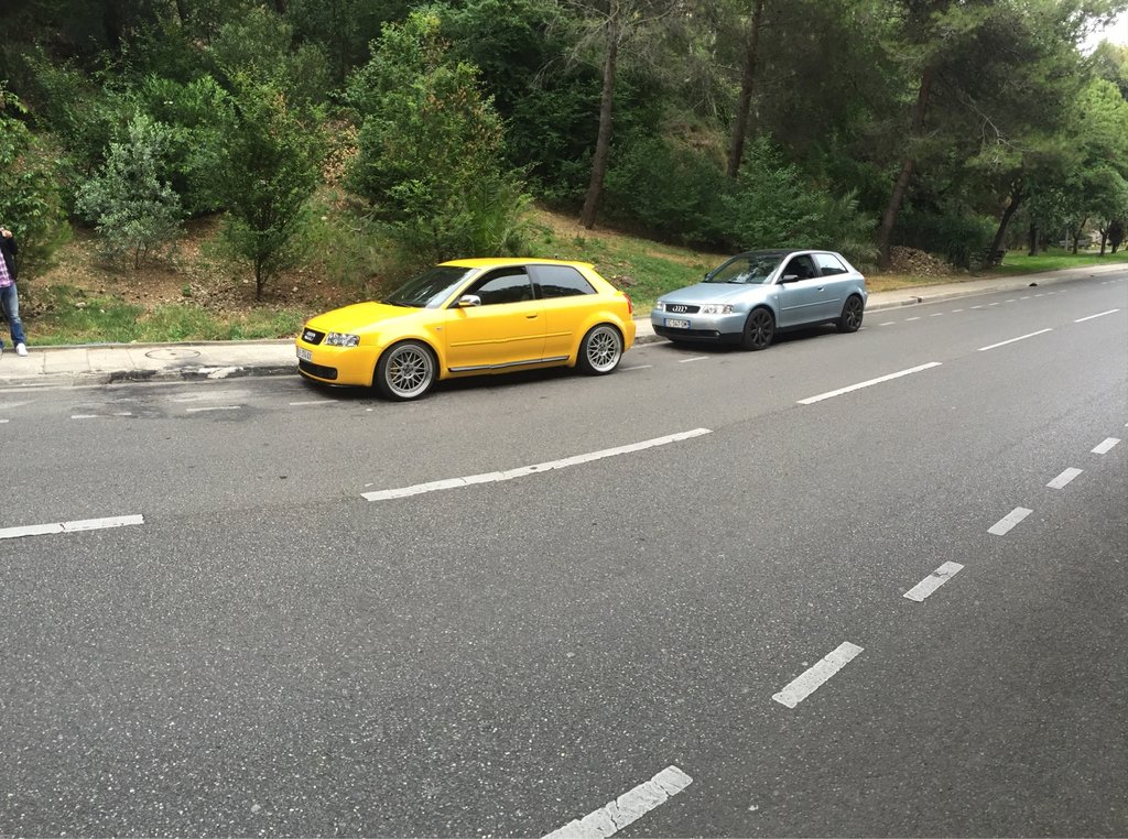

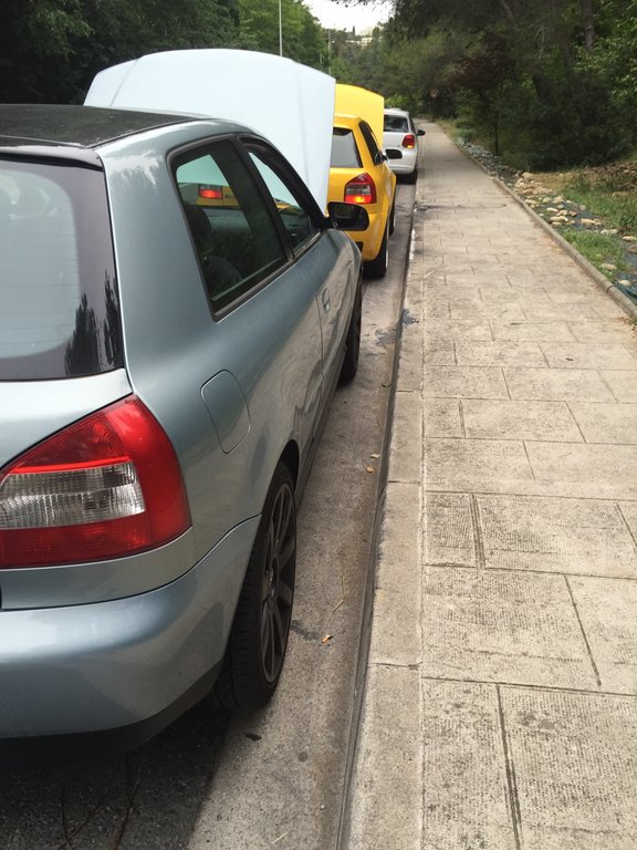

Aujourd'hui rencontre avec un membre du forum Lains super sympathique au passage^^ dans la section a3 8l avec son 1.8 turbo comme on les aimes ;) aller place au photo faite rapide au bord de la route ^^3dabbb6e2a7bd24ca05d0c9302cb04f4.jpg8b6d13f14b9b39e254870eb9cc76507a.jpg19d61c36e3d61e7a8ac7c4432843d53b.jpg256c3d61d891f446cf2eeb35ab164db7.jpg9f48b94cb5e687d28f3a2db536aaa42b.jpg38673ab095fda201d42c5e277718537c.jpge2db60406100f3a61fa82db975034347.jpg

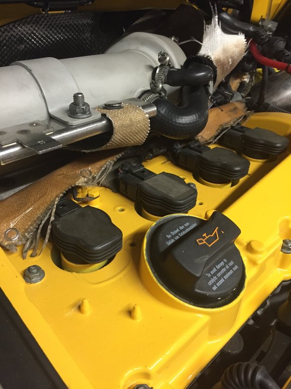

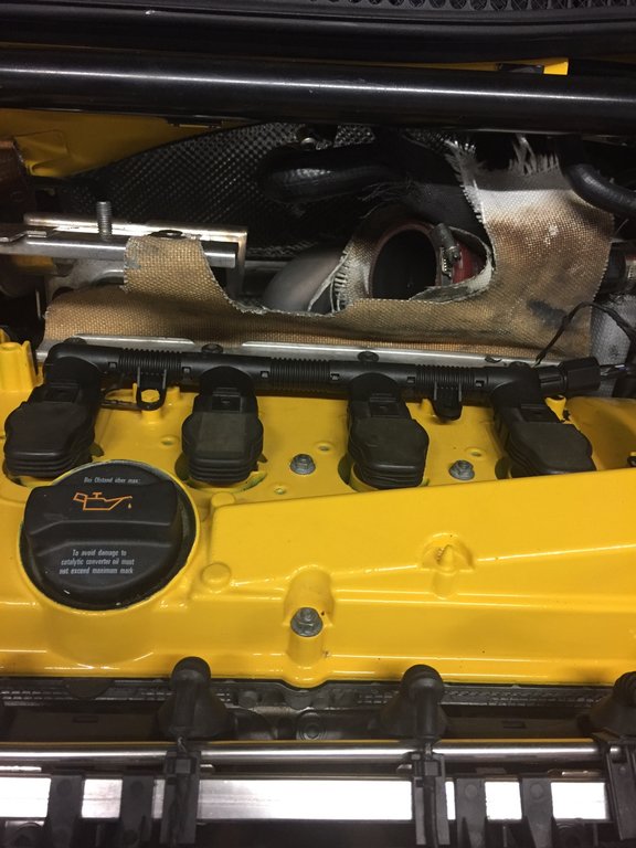

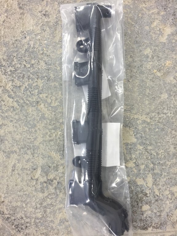

Demain je reçois la protection du faisceau des bobines ;)
Geo tu peut me dire se que je doit modifier ;) stp ses pas trop galère :)
Faut réduire l'entrée du faisceau, faire un passage pour le cable de masse et réduire le passage vars l'arrière (moi j'ai utilisé se passage pour passer les deux fils qui vont vers la résistance qui leure la suppression de la N249.
Tu comprendra mieux une fois la piece en mains, mais ça reste du plastique, donc rien de méchant à modifier

Pourquoi il est trop large
Qui fait le réduire ?
Il touche à l'arrière du couvre culasse, là où est fixer le support par chaleur .
Mais le support faut L enlever du coup ? Et pour le retrecir il faut le couper dans la longueur rétrécir et mettre un colsone ?
Non pas sur la longueur, et moi j'ai garder le pare chaleur ,
Tu verra déjà .

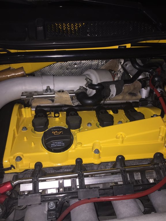

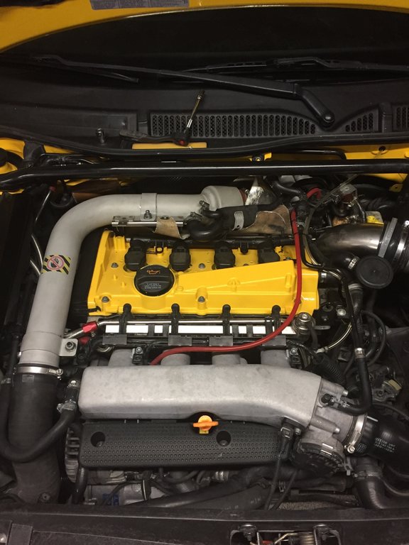

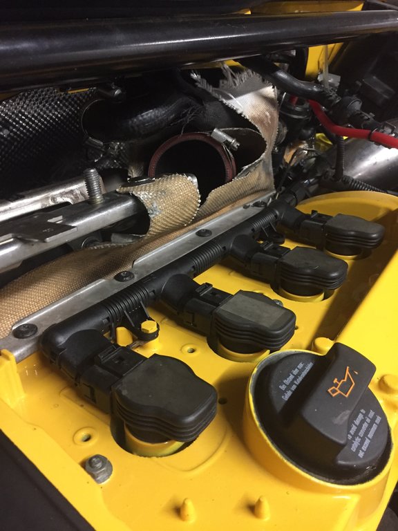

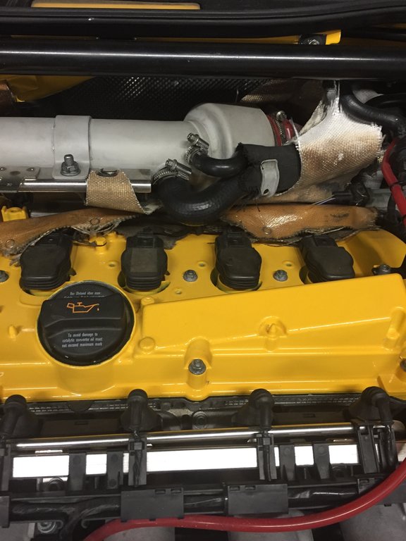

Et voilà protége faisceau modifier et monter ^^
Apres:4ee14d2dbf84c751647b411850e2e4f3.jpgced4bbc6bba1d0b735897bf7cd91fe85.jpg09f6897cc51cdc8cc5883d9f022517ae.jpg6404597d98a2089f6a9ec027dabaccc1.jpg
Parcontre j ai du enlever tout le scotch noir qui entouré les fil car si non sa ne rentrée pas
J'a-dore!!!!!!! C sur je vais le faire! C combien ce bout de plastique? Et si possible tu peux me filer la ref stp lootch
Merci
06F 971 824 C pour 12€ chez audi.
jolie rendu, ça fait plus propre,
par contre moi j'ai reussi a mettre le faisceau avec le scotch, je l'ai refait tout simplement .
