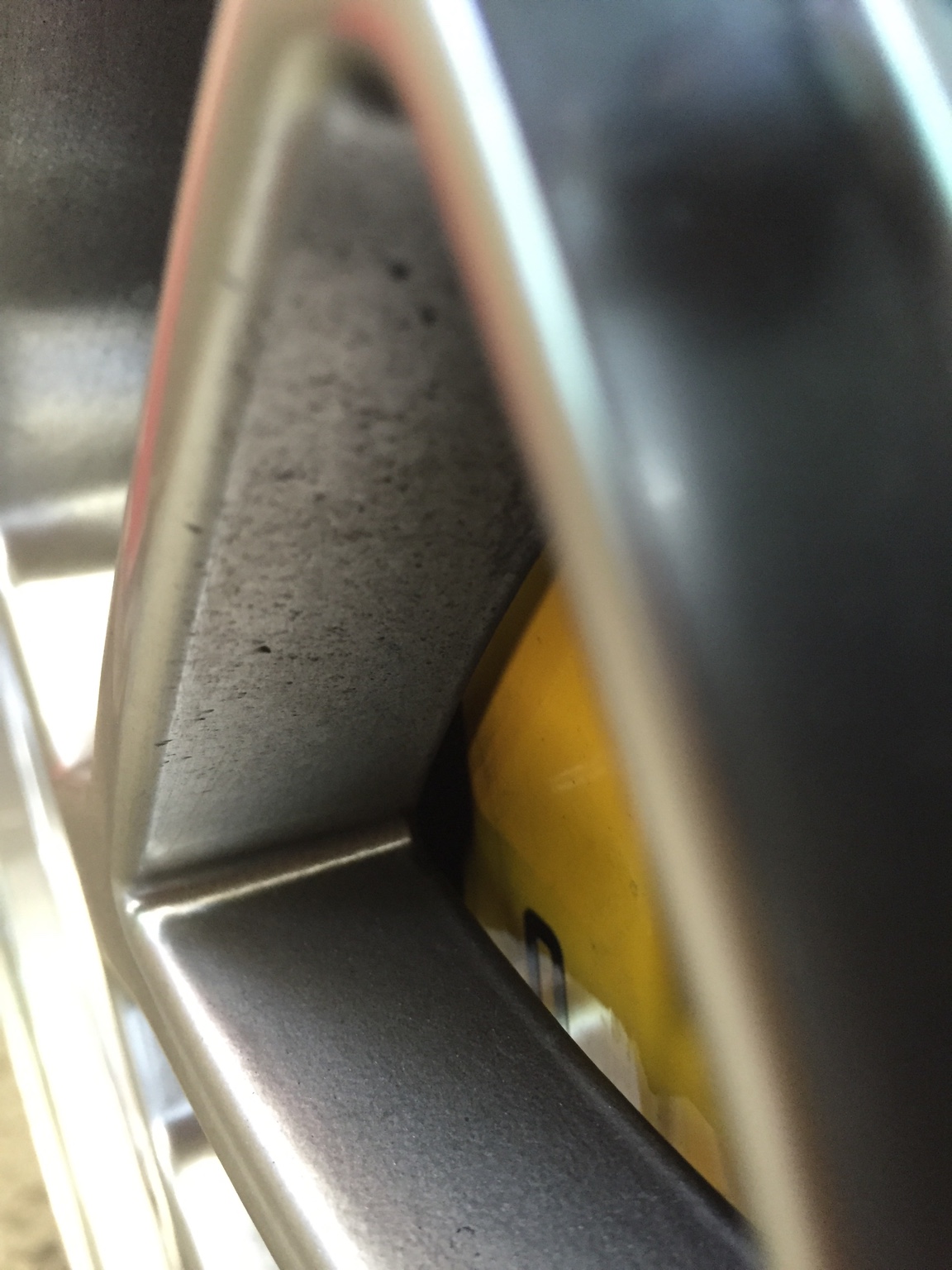

Nouvelle cale d étrier reçu :) au bonne dimension ^^ donc montage fait et au passage nouvelle durite avià avec la bonne réf monter et purger ;)
On peut voir sur la photo que La jantes n est plus à 1mm de L étrier ;)5d064e624b9ef3a602fdbf25d7ba9a09.jpge9c64720f4fc6a453f215bdcb4ad6052.jpg
Elles sont déjà sales les jantes ! Ça ne vas plus ^^
Oui parceque je les est démonter du coup elle se pouri ^^
