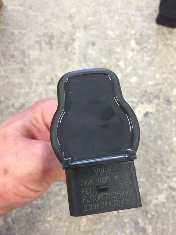

Et hop une bobine à lâcher heureusement que j en est commandé 4 neuve ;)

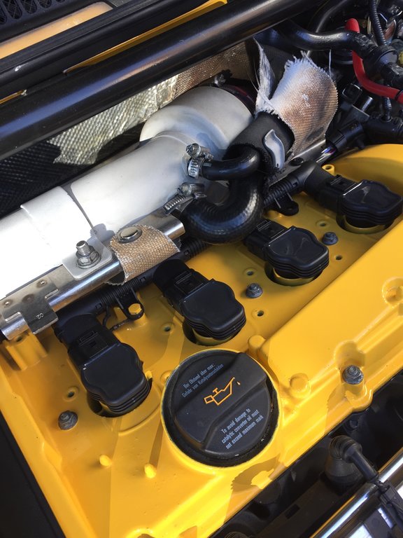

Bobines et durite d'essence reçu aujourd'hui ^^91bd781f90fc50db863a644464188e11.jpgbef56b03922d8c23d8255ba00087ddc3.jpg
J'ai pas encore payé car je les pris avec le garage ;)

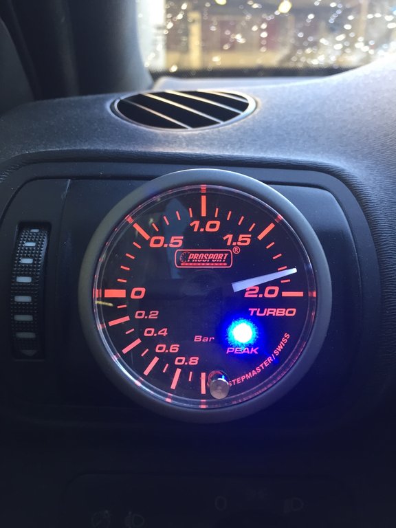

Voici mon overboost ;)685ecf5510e28fcddb80bd34d294a45e.jpgpuis elle se stabilise vers 1,5b ;)
Donc j'ai pris à peut près 150Nm de plus et entre 270 280cv passage au banc fin de mois car la pour le moment il est en panne :(
Tout se que je peut dire dès que ses violant!!!!!
Sa me donne grave envi de faire une reprog quand même! Lol
C peut être un peu haut ton overboost ...? Il faudrait logger
Je pense que la n75 deconne parceque la je monte 1.7 et je bloque à 1.5
Sa pas du lui faire du bien à la n75 de tourner à L enver pendant tout se temps ;)
Oui faut que tu log , j'ai un prosport et le mien dit Mons que le réel ...

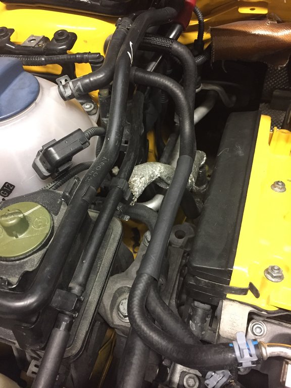

Durite d essence changer joint de baie de parbrise enlever ;)ed367527b614e846db04dd061b22eb26.jpg

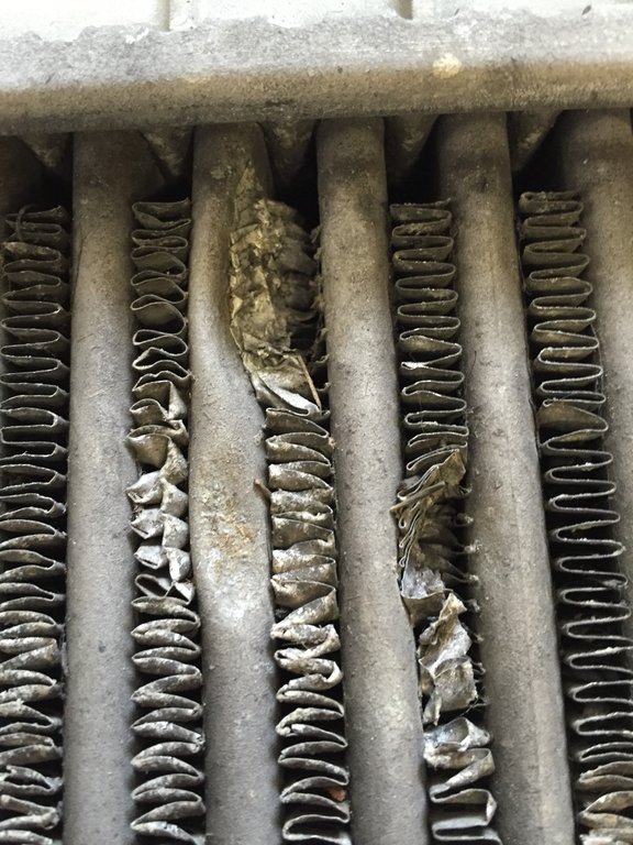

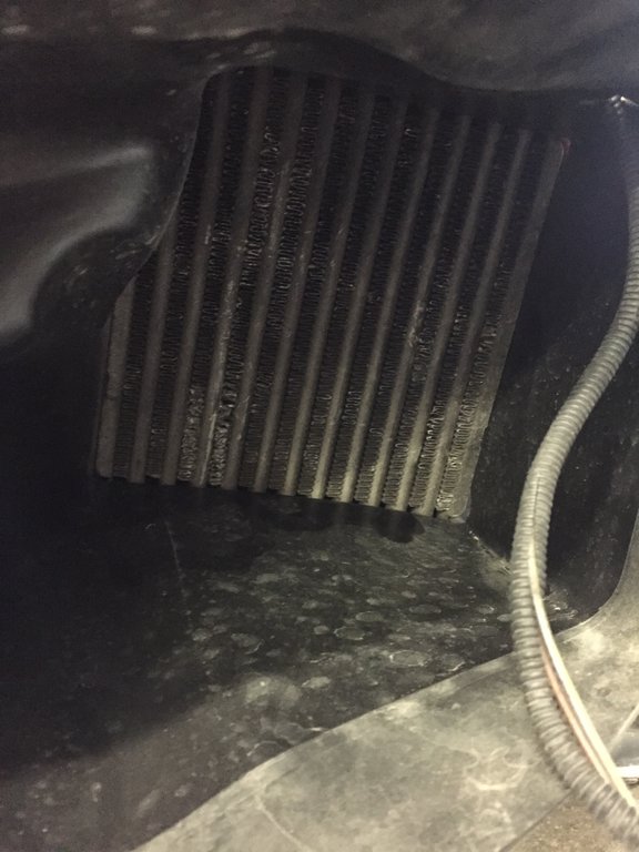

Et le nouveau plus propre et bien étanche ;)

ça sera mieux avec un échangeur sans coup c'est sur ;)
