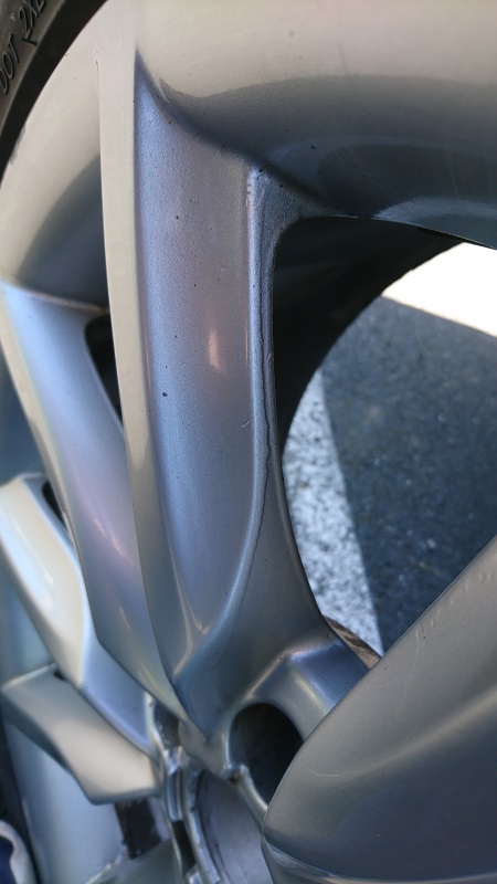

Je continue, là, on va passer au moins beau, à savoir le travail de sagouin qui a été fait sur les jantes
La vilaine coulure !
Là, ça cloque un peu !
Impeccable pour enlever les peaux mortes qu'on a soit aux pieds ou aux mains ! ça gratte, ça gratte. J'en ai bouffer mon éponge :
Une vue de plus près :
A comparer à la jante de la roue de secours :
Jeanbapt.
Modifié par CC21002
Je ne sais pas ça a été fait avant que je l'achète et je l'ai découvert l'an dernier quand je les ai nettoyé et si je l'avais su, je ne lui aurais pas fait une bonne pub, car c'est franchement dégueulasse. Pour faire simple elles sont belles de loin mais loin d'être belle !
