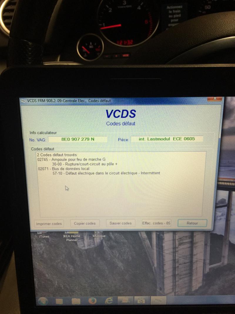

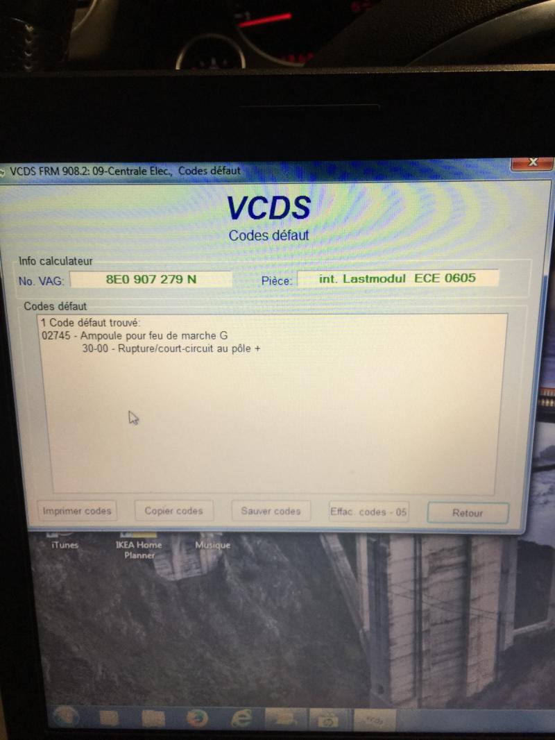

C'est bon, CT OK, juste disque avant à changer lors des prochaines plaquettes, ce qui me bloque, c'est le xénon gauche qui clignote lors du CT, le mec du CT dit que l'ampoule va lâcher, cool...
Le propriétaire étant pas là et son épouse lors du CT, ce soir on a échanger un peu en texto et me l'a passe à la valise, ça semble bien l'ampoule à changer, il me parle de 50€ l’ampoule, c'est que ça? Y a pas un ballast avec, faut changer une ou les 2?

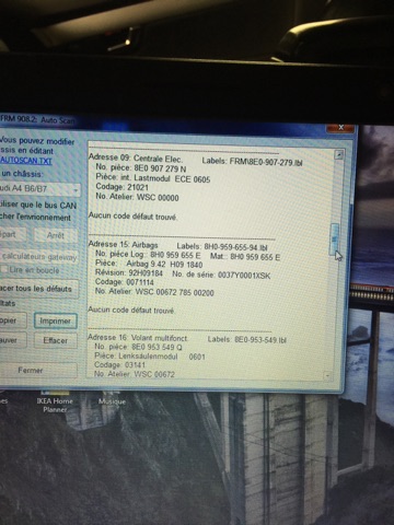

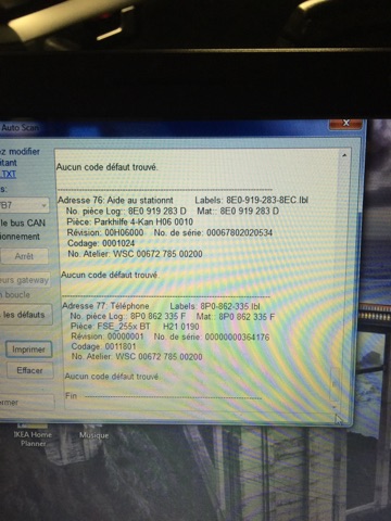

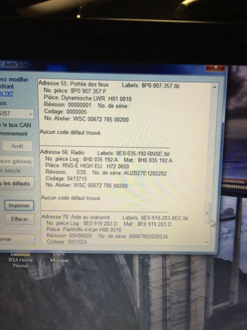

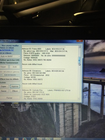

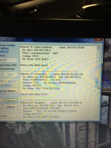

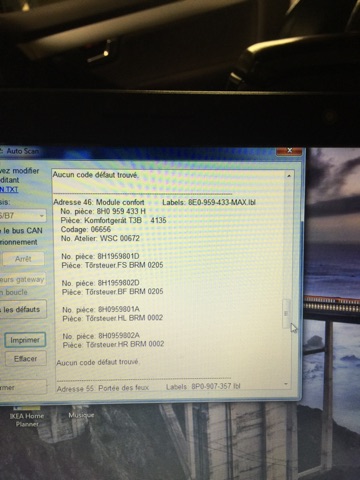

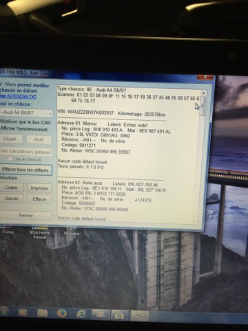

Et le reste du diag en photos, j'ai pas le tel dans la voiture et pourtant il y a une ligne ou il en parle sur l'écran.
Comme le sujet est pour l'ampoule, j'aurai bien besoin de vos lumières (les 2 premières, c'est après effacement des défauts) :icon_confused:
Merci d'avance.
tu sais que tu as plus de facilté à sauvegarder ton log et nous le copié ici au lieu de faire des photos ? :vert: :vert: :vert:
PS : lorsque c'est indiqué aucun code défaut trouvé, c'est que tout va bien :)

C'est le propriétaire qui l'a fait chez lui hier soir et qui m'a envoyer les photos en SMS. Lol.

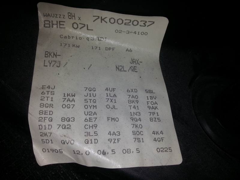

J'ai trouvé l'étiquette utile et si je peux avoir des infos, je vais chercher de mon coté sur le sujet des finition des B7.

Personne pour l'étiquette et le l'autoradio?

Tu veux savoir quoi pour l autoradio?
POur l'autoradio, officiellement il est à jour ! non officiel, il y a la 660 qui apporte le SDS
la 650 est la derniere mise a jour officielle niveau software
et ta carto serait une 2006 d apres la ref
c est bizarre car tu ne devrais pas avoir le sw 650
t as deja essayer de te servir du GPS?
pour decoder tes codes options
http://audioc.free.fr/
Ok merci, si un jour je tombe sur un 660, j'y penserai, le CD de navigation est de 2006, je cherche un plus récent mais des copies donc j'ai de gros doute sur le bon fonctionnement, fait que je l'essai le gps mais pas le temps en ce moment.

Test du DRL ce matin, ampoule avant gauche HS...coup de bol, elle partait en révision et y avais déjà l'ampoule xénon à changer, donc c'est fait, c'est plaisant de plus avoir l'ampoule barrée sur l'afficheur central et du coup, chose que je ne savais pas, la radio et le titre s'affiche. J'en apprend tout les jours avec cette voiture.
