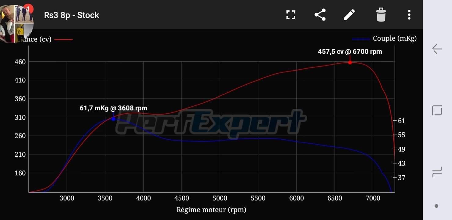

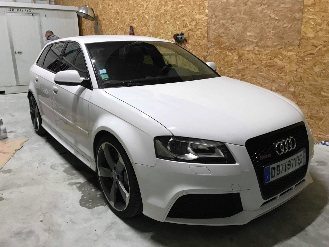

Pour rappeler un peu le contexte, j'avais une prépa M-Tech avec ligne complète Milltek (donc décata), un échangeur gros volume Wagner, et filtre à air Green. (et d'autres pièces qui concernent les freins; durites Avia et plaquettes Ferodo DS3000).
Donc petit passage chez Fred Auto Sport Finistère pour une prépa Flexfuel stage 2 en bonne et due forme !
Préparateur très sympa et taff impeccablement effectué ! Puis j'étais pas seul, Kev006 était des nôtres.

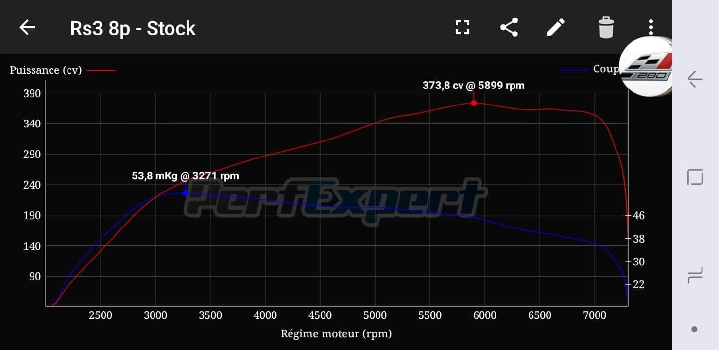

Il a pas mal galéré à pouvoir préparer la RS3 car à notre grande surprise, la prépa M-Tech était en fait surgonflée sur le papier .... pourtant avec passage au banc et tout. Une honte sérieux quand on voit qu'ils affichaient un passage au banc à 426chx pour 599Nm........

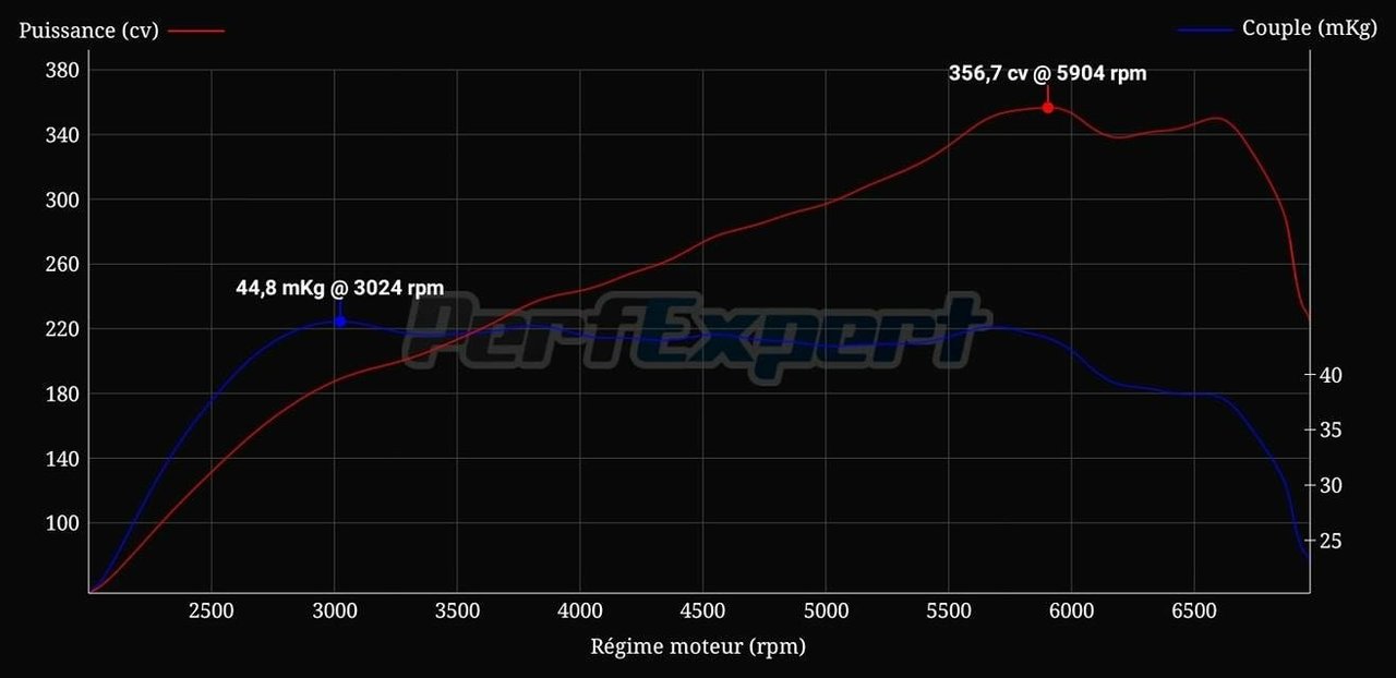

En réalité elle ne prenait que 374chx pour 538Nm !!!! De plus, la prépa n'était pas si bien réalisée que ça d'après le préparateur, ce qui a considérablement compliqué pour pouvoir récupérer tout ça. Mais après un peu de taff il a réussi à la remettre d'origine pour ensuite effectuer des tests en conversion Flexfuel d'origine. La voiture a démarré impeccablement, et les tests étaient concluants, du coup il a pu injecter la prépa "performances", et la modifier jusqu'à obtenir quelque chose de vraiment diabolique !
Résultat................... Une voiture bien plus puissante, du couple du début à la fin, sur chacun des rapports. Un coup de pied au cul très violent en permanence, bref ..... il n'y a pas de mot pour expliquer les sensations tellement c'est un régal !!!
Concernant les chiffres; 457chx pour 617Nm.
En revanche, il est apparu un léger creux à 4300trs durant même pas 200trs. Pas mal de tests effectués pour en trouver l'origine et pouvoir modifier la courbe. A priori le préparateur a pu corriger le problème mais il était déjà 0h20 quand je suis parti de Quimper (j'habite en Dordogne), du coup j'irai prochainement chez Fred Auto Sport Bordeaux faire une MAJ de la cartographie. Ca devrait également me permettre d'obtenir encore de meilleurs résultats, dont un couple plus élevé !
Voici les courbes de la soit disant prépa stage 2 M-Tech:
Puis les courbes suite à la remise d'origine de la cartographie:
Et pour finir, le résultat (presque) final:

Décevant de mtech cette histoire. Tes chiffres max sont maintenant bon, mais vivement que tu corriges la carto, c'est pas mal creu (anormal) de 3500 à 5500 pour le coup.

Oui c’est clair, vivement que ça soit corrigé ! Ce sera probablement début février car pas mal de boulot juste avant.

Pas mal comme score même si cela demande à être affiné à 4300 trs.
Comme quoi, on fait dire ce que l' on veut aux bancs de puissance. AP-Smiles_u1F61E.png

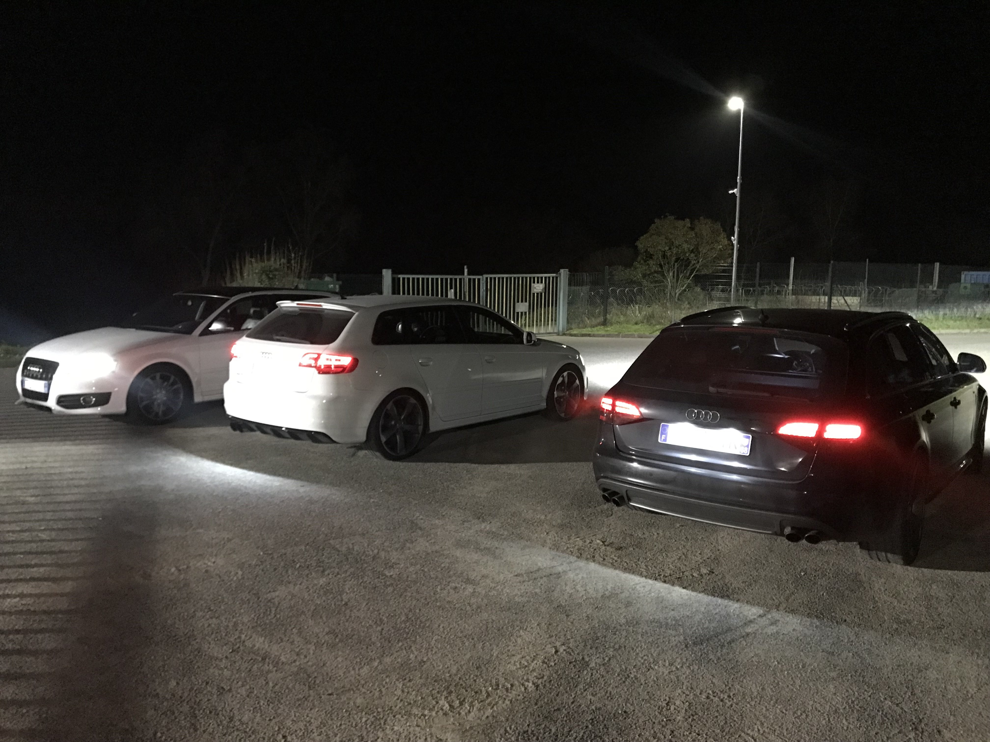

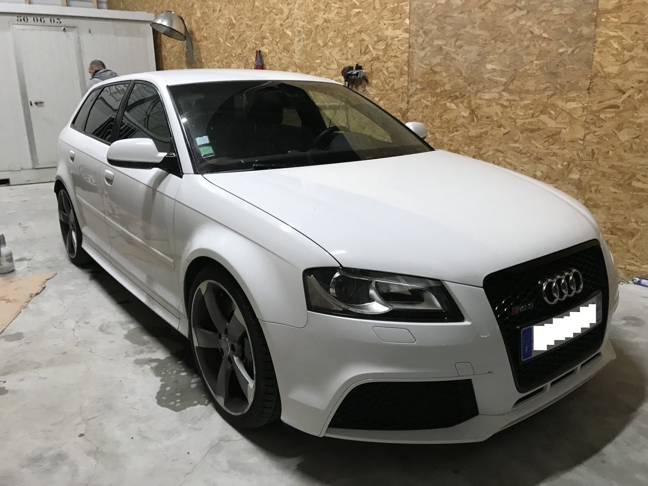

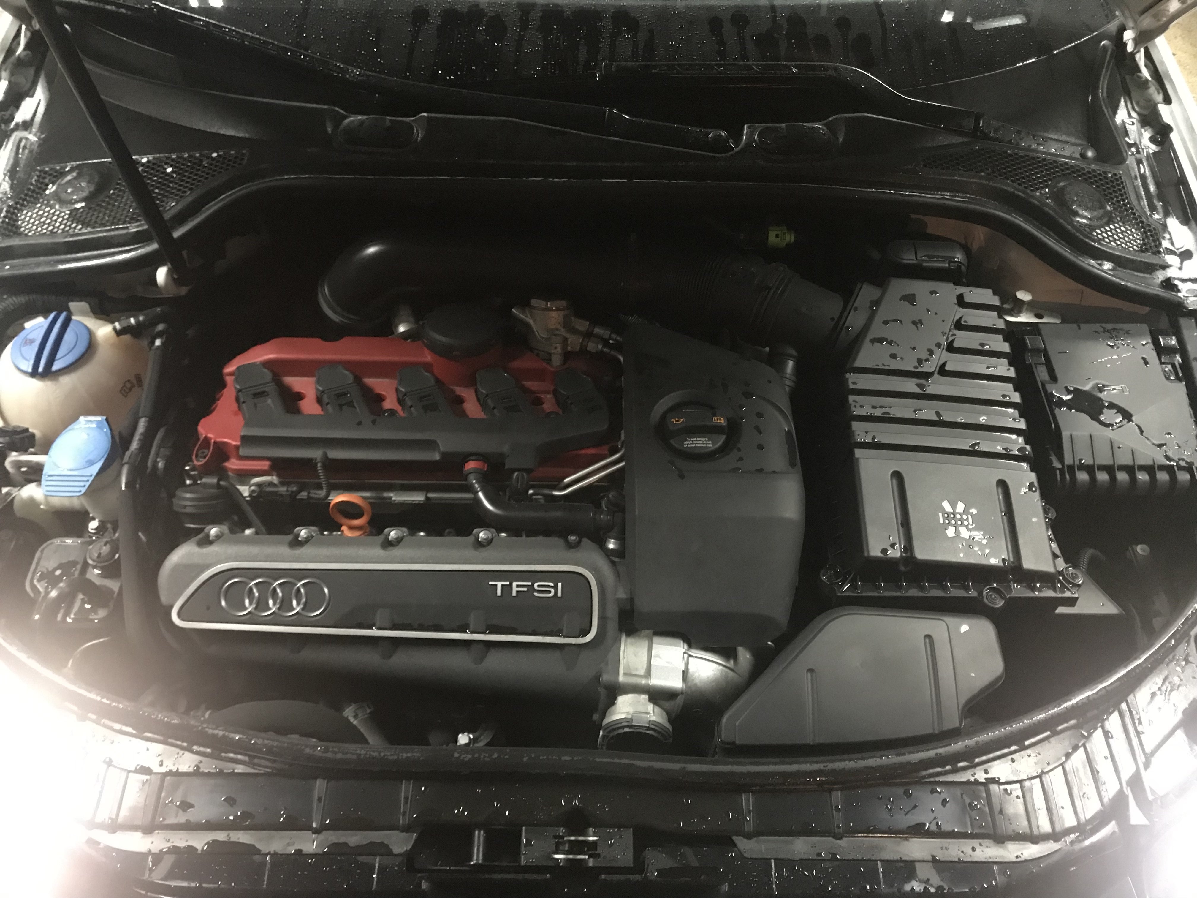

Quelques photos lors de la prépa, avec la S3 de Kev et une S4 AP-Smiles_u1F609.png Ca faisait quelques chevaux sur le parking !!

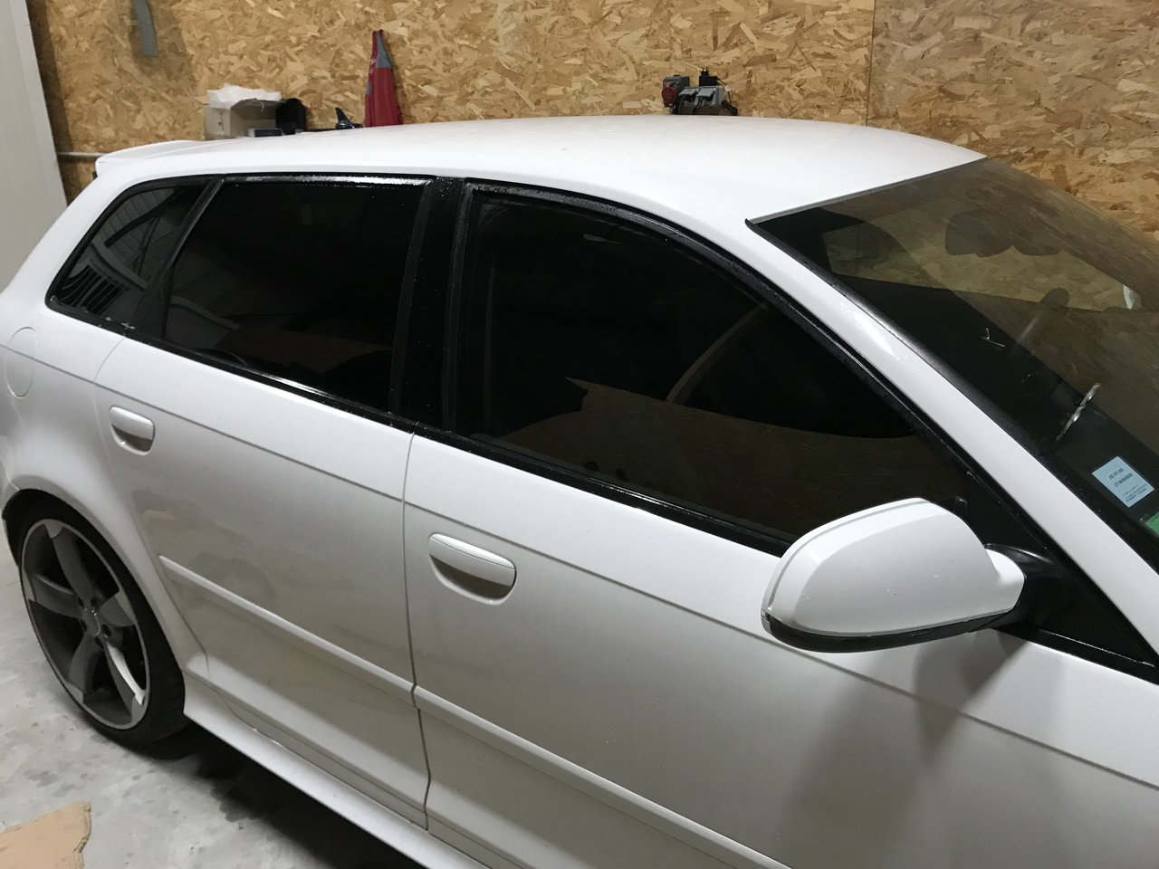

(Les vitres avant venaient d'être reteintées à 30%)

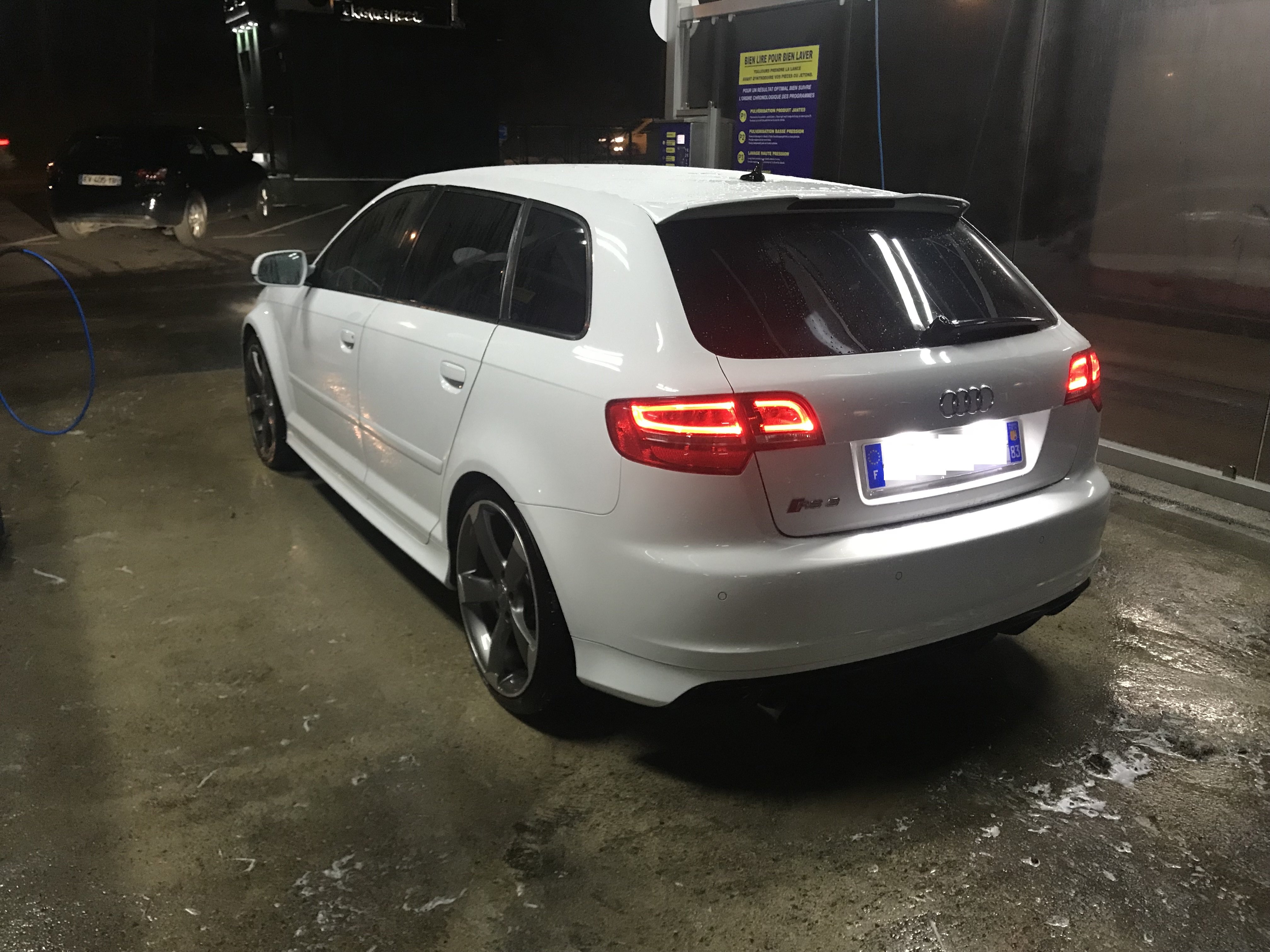

Puis une fois rentré à la maison, petit nettoyage au NHP histoire de retirer tout ce qui trainait et de vérifier l'état de la voiture. Elle est impeccable, quasiment aucune contamination dessus. Juste quelques petits points où la peinture a sauté tout à l'avant sur la tranche du capot (3 - 4 à repeindre, je m'en occuperai prochainement). Et les jantes qui ont un peu pris quelques trottoirs malheureusement. Dans l'ensemble elle est vraiment au top, presque comme je l'avais laissée !
IMG_4167.thumb.JPG.ee25cdc59e39410333f52330c16a818e.JPGIMG_4168.thumb.JPG.d5d34e3e5f2388f5d84b49eab2ac453d.JPGIMG_4169.thumb.JPG.e680476c9cdd3aff0e3f7d850672d7d6.JPGIMG_4170.thumb.JPG.25ab3dc4763c0445cd676e88f1e517c9.JPGIMG_4171.thumb.JPG.6ad0c4071090c4fe1f43a59522ba863e.JPGIMG_4172.thumb.JPG.beb7bd84b79ba676548810f5e5662711.JPGIMG_4173.thumb.JPG.466a05d635b8fa6a068dc76d74db03c9.JPGIMG_4174.thumb.JPG.797c2484cd7d2396fdf4d0b668b87ee9.JPG

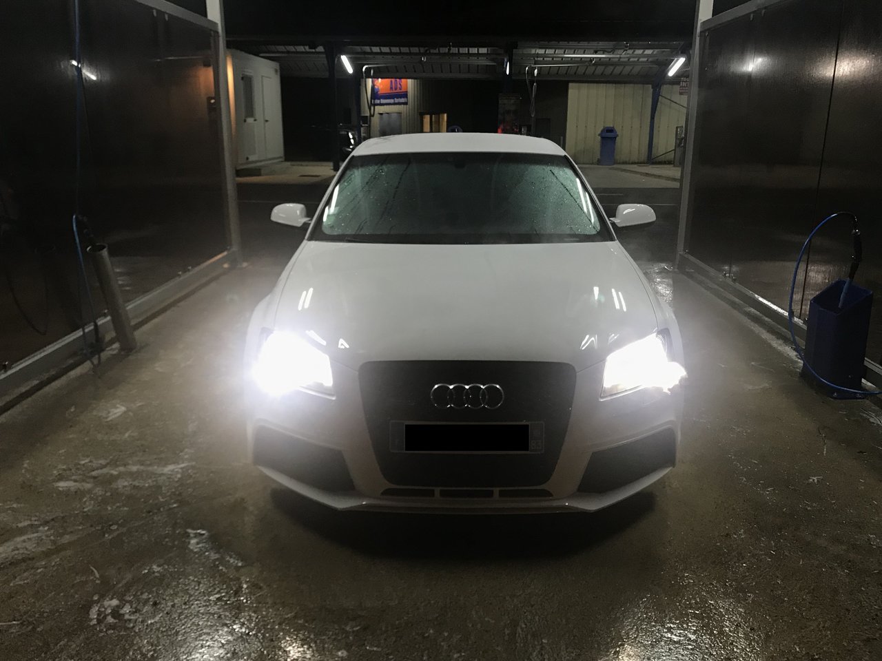

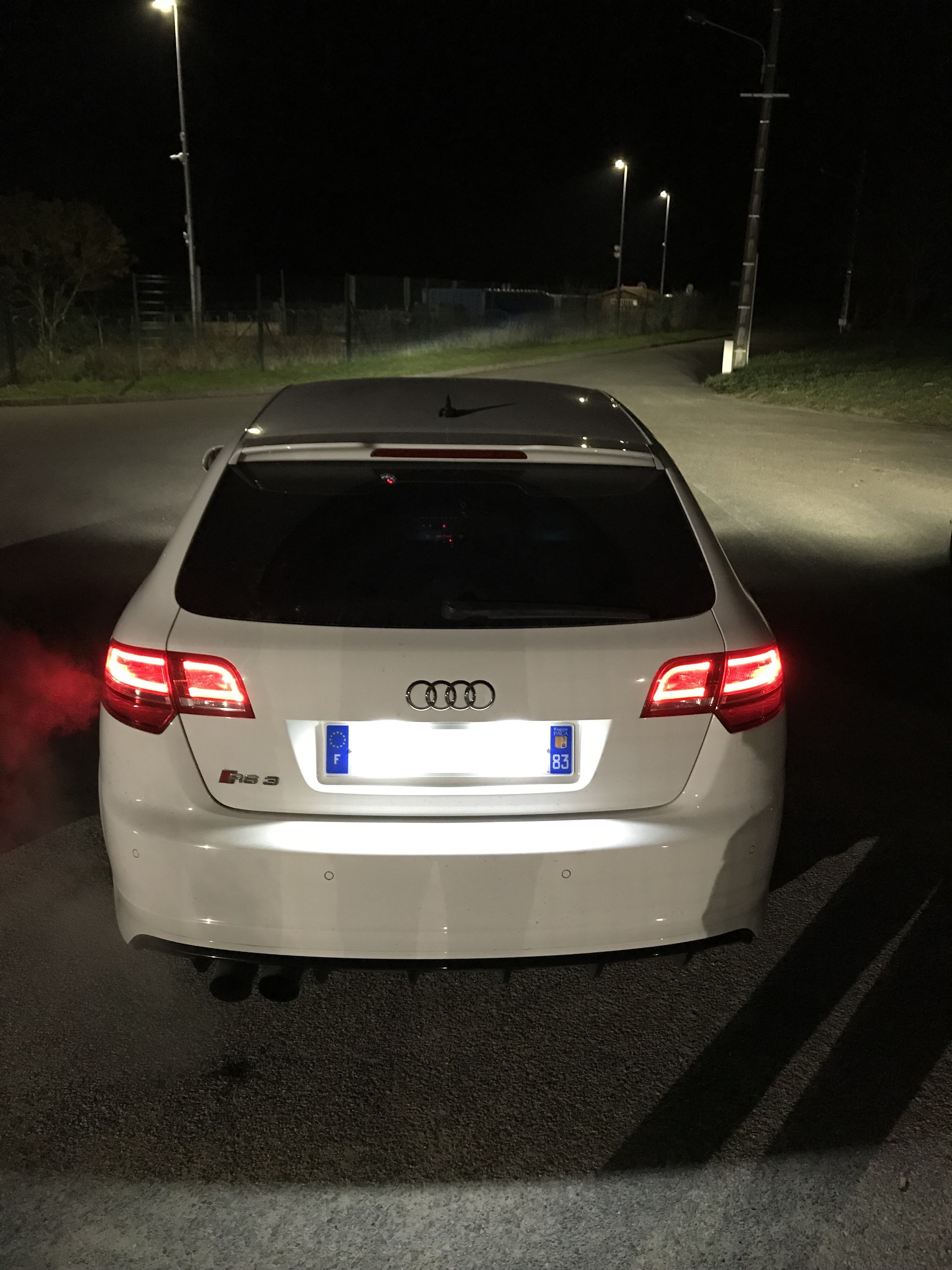

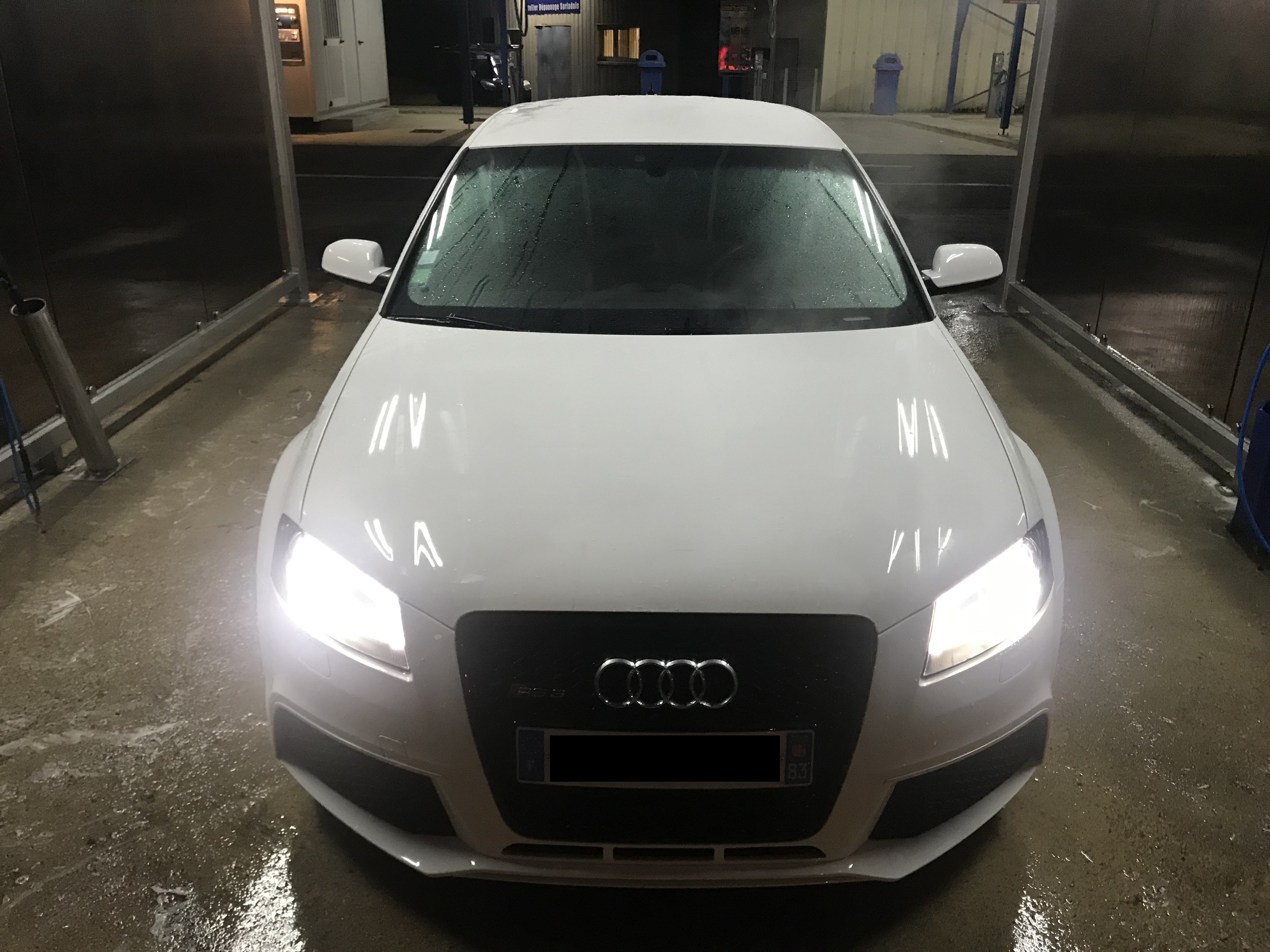

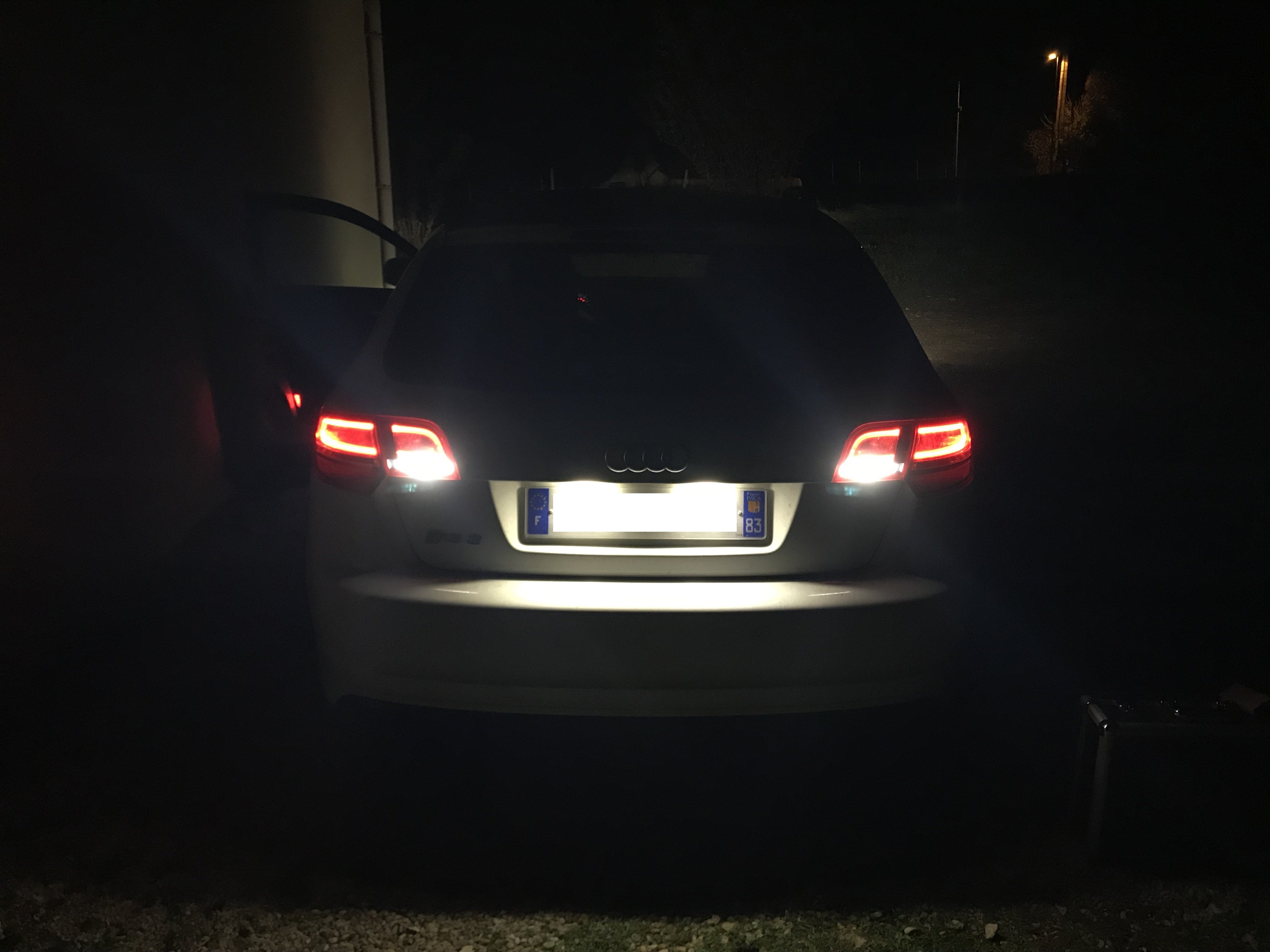

Puis petit passage aux leds de recul afin d'y voir mieux ! Il me faudra un passage au vagcom afin de supprimer le diagnostic des ampoules car je me suis trompé elles ne sont pas anti-erreurs.
Avant:
Après:
Avant:
Après:

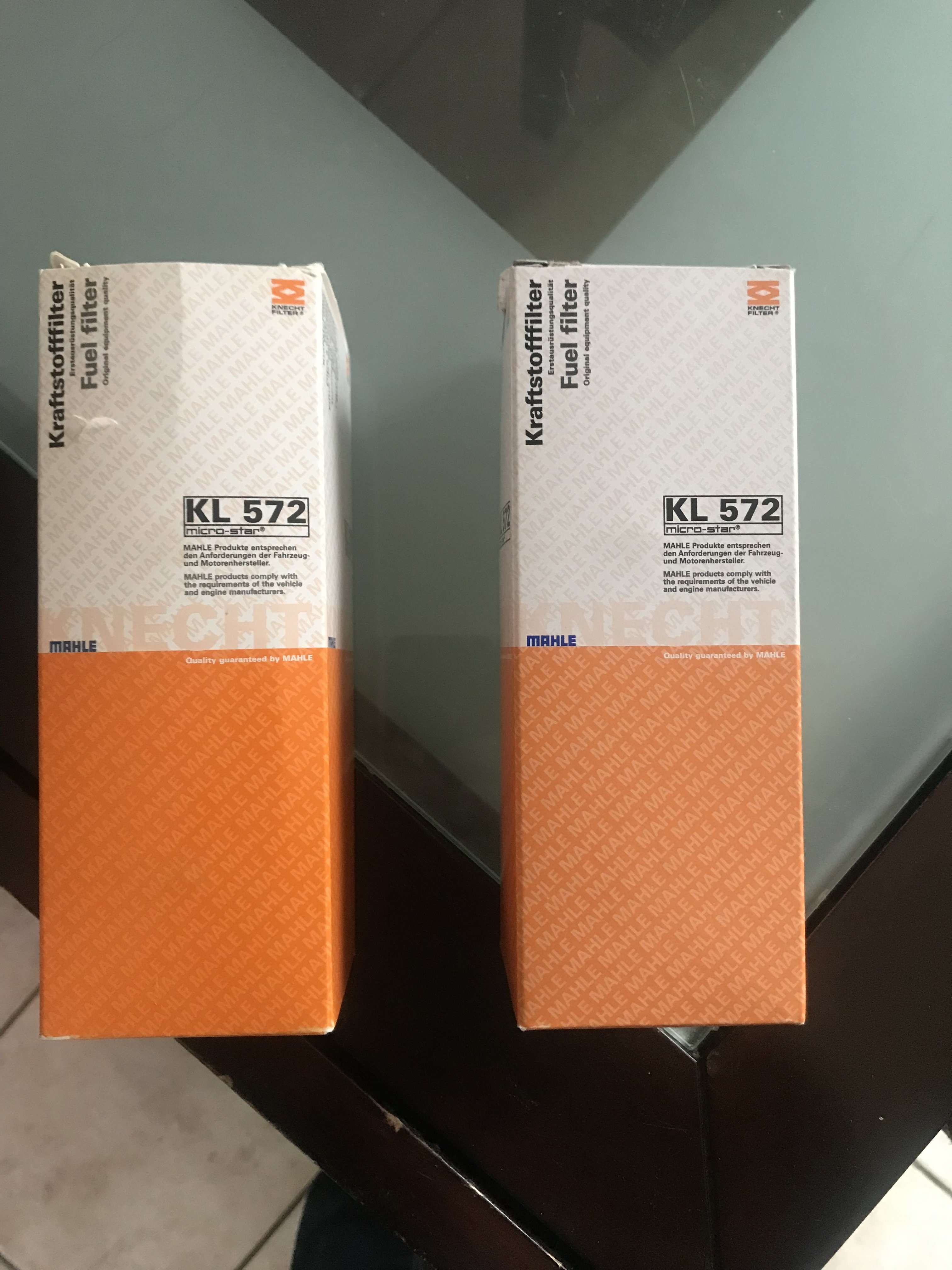

Et pour finir, j'ai reçu ma commande pour faire la prochaine vidange moteur avec passage en 5W40.
J'avais pas fait attention en commandant le filtre à essence, il m'en restait un de l'époque.
Du coup hier gros gros souci en prenant la voiture pour embaucher, plus aucune puissance, des énormes à-coups au démarrage. Le moteur ne dépassait pas les 75 degrés tant en eau qu'en température d'huile....
Nous avions d'abord cru que c'était les bobines ou bougies qui posaient soucis, mais finalement après diagnostic c'était le capteur de pression d'essence, dû au filtre à essence complètement bouché....
J'ai donc remplacé le filtre à ma pause le midi. Résultat, elle tourne impeccable !!! Et le filtre était dans un état dégueulasse, plein de petits morceaux noirs dans l'essence.

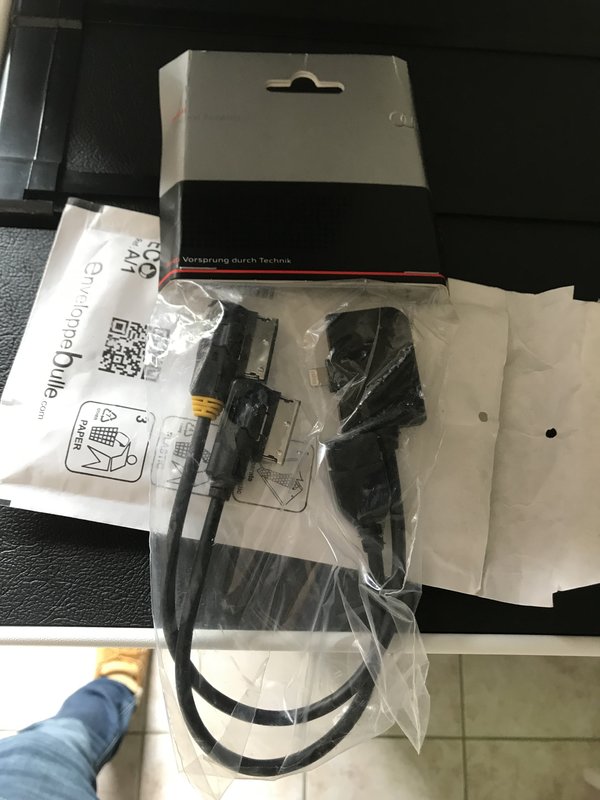

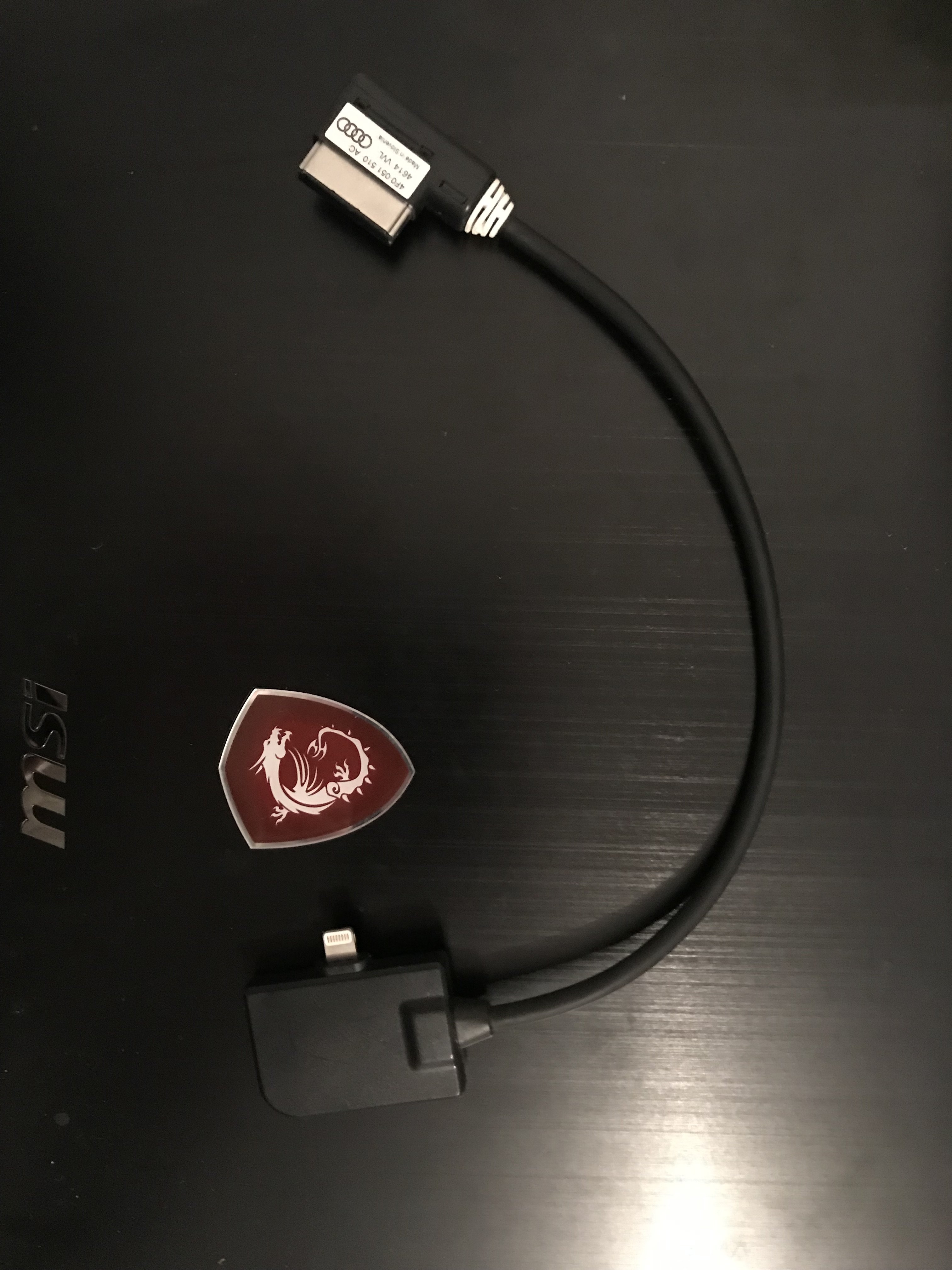

Sinon j'ai un souci avec l'AMI du RNS-E. A l'époque j'avais acheté un câble AMI avec bague blanche qui tournait parfaitement sur ma RS3 avec l'iPhone 5S. Depuis je suis passé à l'iPhone 7 et le câble fonctionne car il y a écrit "chargement en cours" puis "iPhone de ....", et il se met à charger.
Mais le nom devient grisé, on ne peut pas se connecter dessus....
J'ai alors commandé un câble OEM avec bague jaune en lightning et en USB, voyant sur internet que ça pouvait faire tourner l'iPhone 7, mais malheureusement ça ne prend pas sur le RNS-E. Ca met "incompatibilité" et aucune charge du téléphone.....
Du coup je sais pas trop quoi commander, est-ce mon iphone qui est trop récent par rapport à la voiture, est-ce juste le câble qui n'est pas bon .... Faut que je creuse à ce sujet.

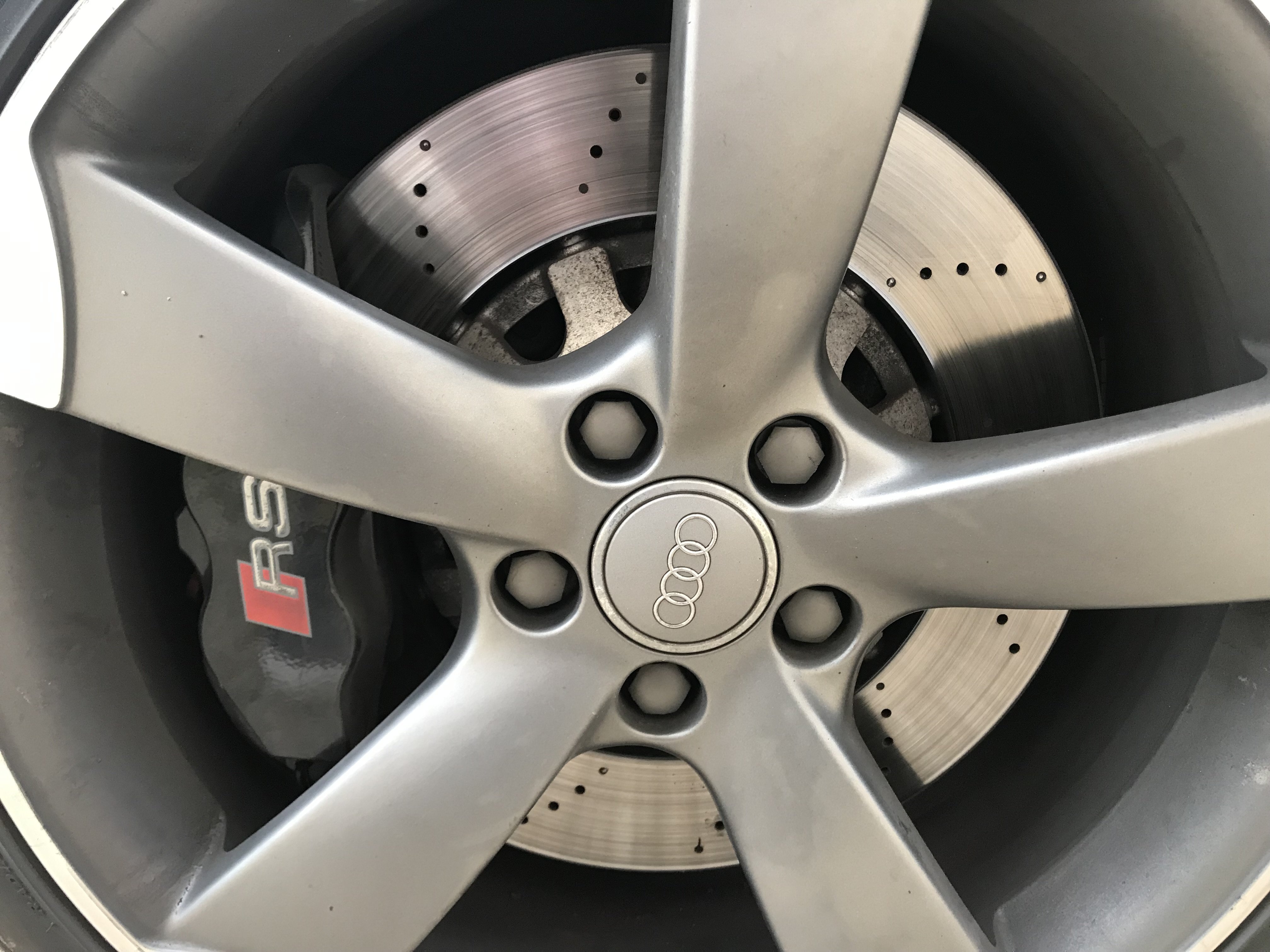

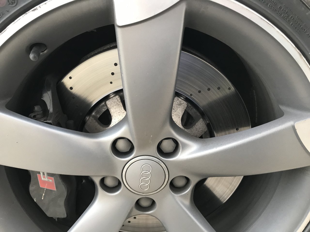

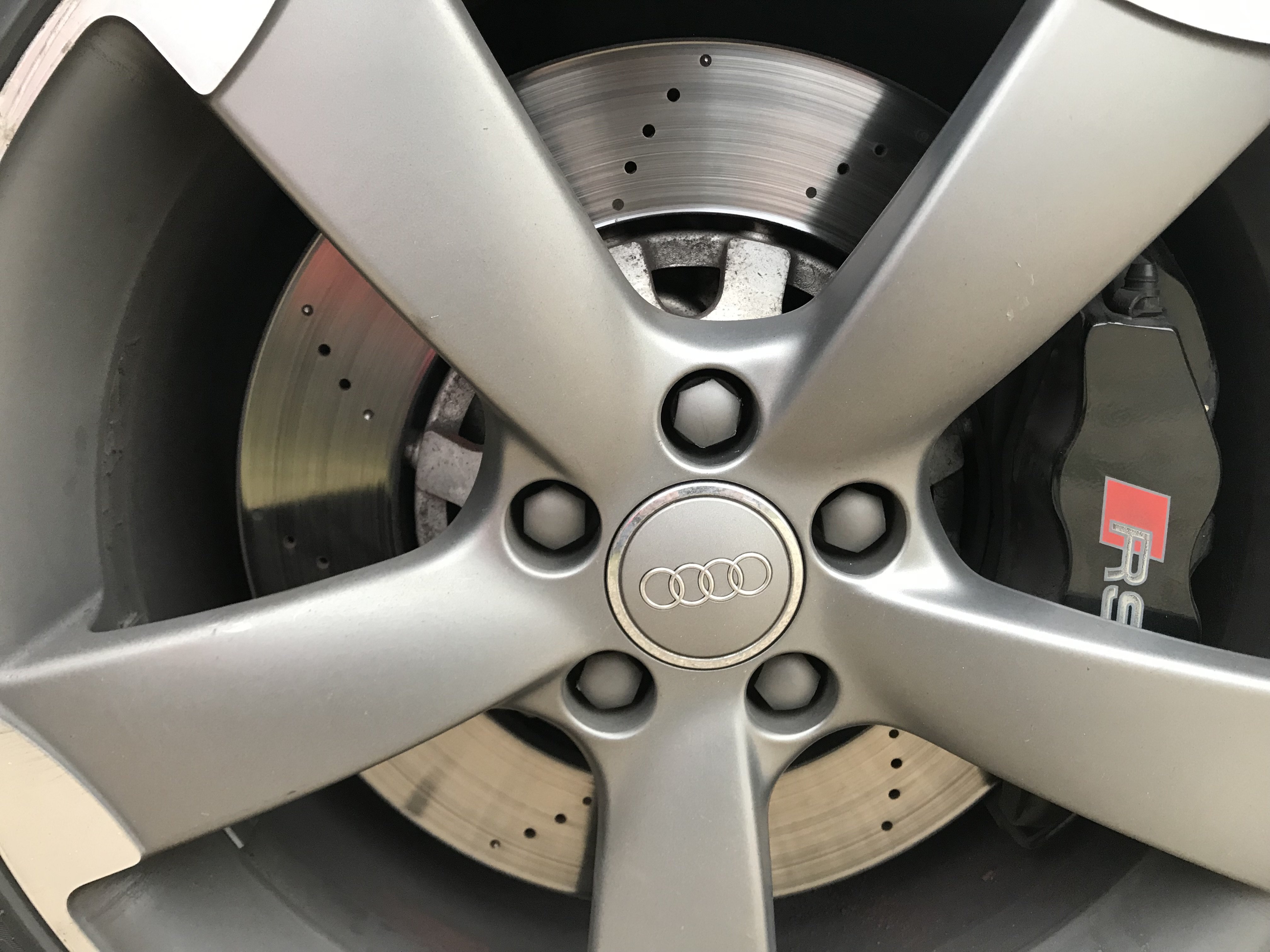

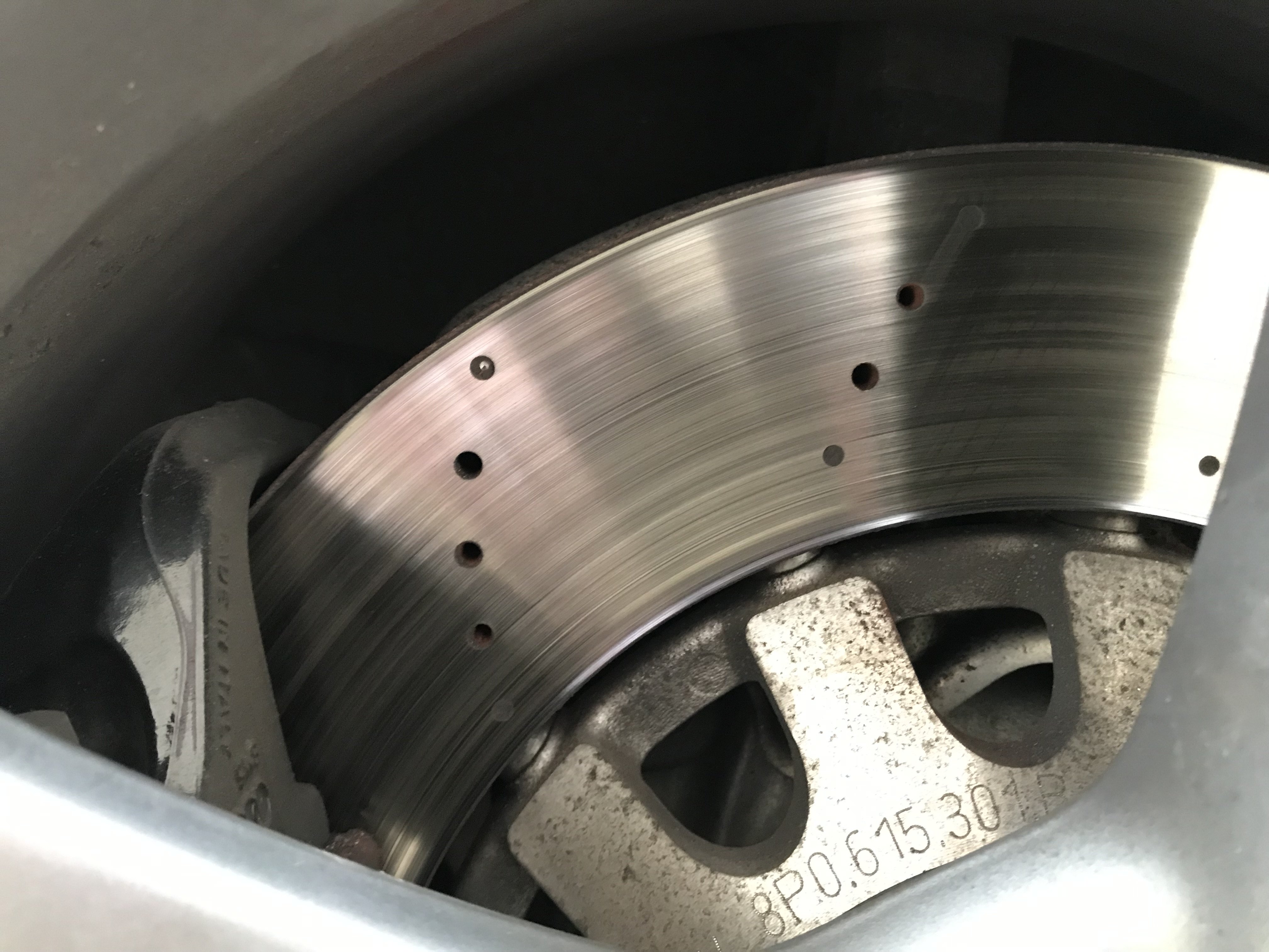

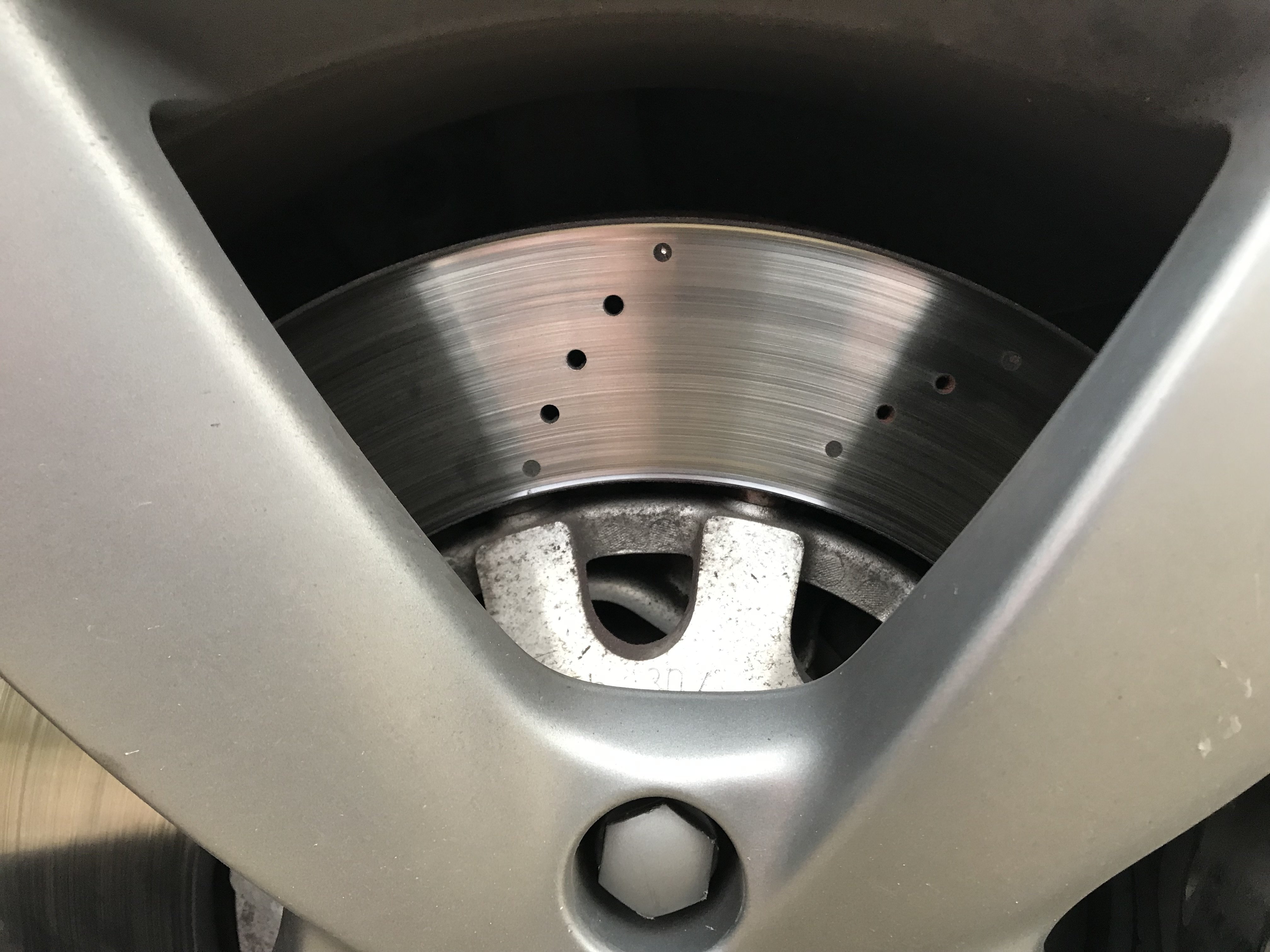

Aujourd'hui nettoyage des disques à la perceuse :) En effet les trous permettant le refroidissement étaient obstrués, probablement depuis que je l'avais vendue y a 3 ans. Je n'ai pas tombé les roues donc j'ai fait à la perceuse les 2/3 des trous, le reste à la main avec un outil.
Avant:
Après (côté conducteur):
IMG_4198.thumb.JPG.8cf4d297c6560370c07de95d988f5031.JPGIMG_4200.thumb.JPG.dd55d65cbb8cb564415075bca04d9553.JPG
Après (côté passager):
IMG_4196.thumb.JPG.d568794cc7177dbe3c56d41c033e8da8.JPGIMG_4197.thumb.JPG.2e6070ba319073e75c71f389376a5ff7.JPG

Yep ! Content de te revoir là encore 👍pour ton câble AMI bague blanche j ai été jusqu au 7 et sa fonctionnait ! Mais je suis passé près avec mon FAMEUX I POD 🤣🤣🤣 et musique de ma bibliothèque

Ah bon tu as tourné avec AMI bague blanche, iPhone 7 et RNS-E 193 ??? Ca me mets "chargement en cours" puis "iPhone de Florian" mais ça reste grisé, contrairement aux options disponibles qui sont en orange.
Eheh en effet c'est Audi Jean Lagarde, ils ont un VW à Sarlat. C'est juste à côté de celui de Trélissac où je vais chercher mon E85.
Ah bon ?!? Ben je ne crois pas, en plus il connecte mon téléphone, c'est que cela fonctionne.
Car le bague jaune ça me met direct "incompatibilité" même sans brancher le tél au bout, rien qu'en branchant le câble sur l'AMI. Et pour la version USB c'est en branchant le tél au bout que ça met "incompatibilité".
Faudrait peut-être que j'essaye de nettoyer les contacts de la prise de l'iPhone, vérifier ceux du câble..... Peut-être aussi essayer de mettre des musiques directement sur le tél, si ça se trouve il reste grisé car l'AMI ne trouve rien dessus à lire.
Bon ben un énorme merci pour ton info sur l’iPhone 7 et le câble blanc, ça m’a permis de ne plus me poser la question du câble.
J’y ai réfléchi hier soir, l’AMI intéragit avec mon téléphone puisqu’il le charge et affiche son nom, si ça se trouve il le grise car il ne trouve pas de source musicale à lire sur mon tel.... car dès que ça devient orange c’est que quelque chose est disponible.
Du coup j’ai passé la soirée à réinstaller iTunes, à synchroniser mon tél etc....... j’y ai mis un album pour tester.
Puis je suis allé dans ma voiture pour essayer l’AMI, et là...... ça a marchééééééé je suis trop trop content!!!!!! C’était donc bien ça !!

Eh non, j’utilise que Deezer sur mon téléphone, mais en y réfléchissant je me suis souvenu qu’à époque j’avais quelques albums directement sur mon tél ^^
Du coup je me suis commandé une rallonge lightning de qualité (2m) afin de refaire la même installation qu’à l’époque via mon support Brodit pour le tél.
J’avais conservé mon ancienne rallonge mais ayant déménagé il y a peu, elle se trouve dans un carton qui est dans un carton qui est sous beaucoup de cartons lol.....
