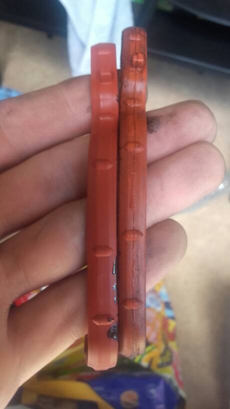

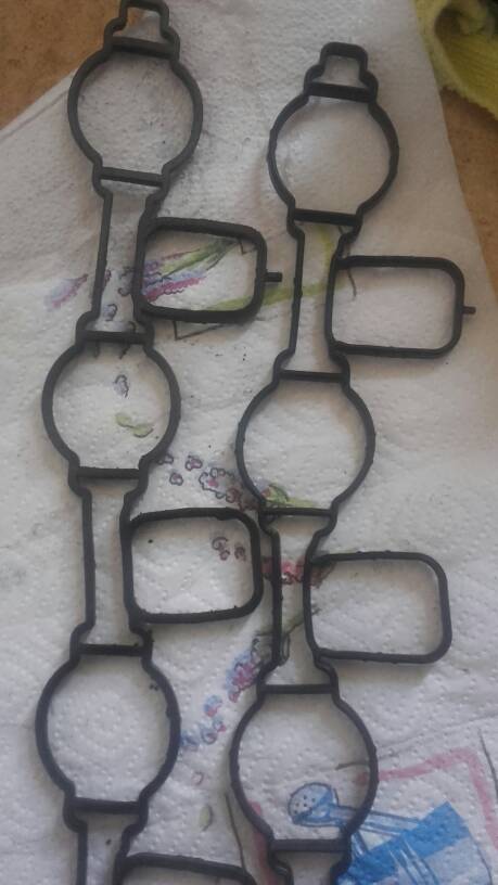

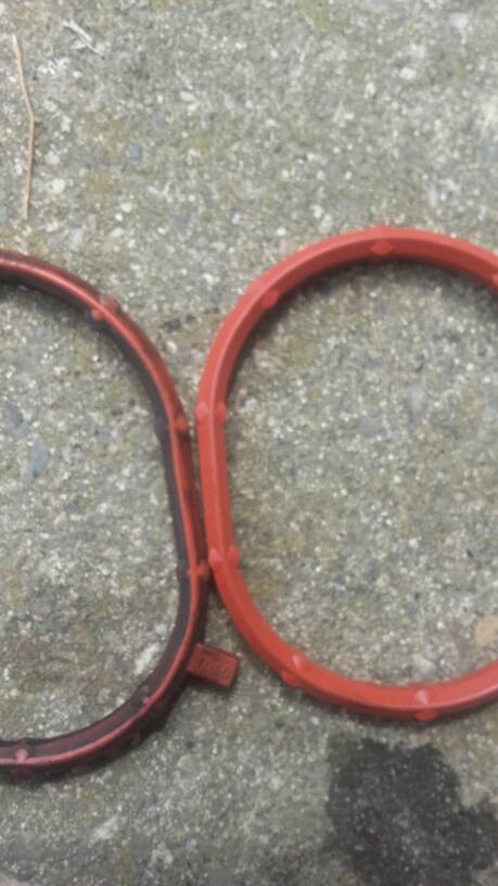

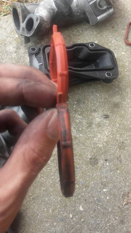

Stp,tu pourras comparer les épaisseurs des anciens joint caoutchouc et des nouveaux car pour moi ils ne sont pas à changer car quand tu les remets dans leur gorge,ils dépassent donc vont se comprimer avec la culasse.j avais juste changer le circulaire car lui était à fleur.par contre ceux en acier sont à changer.tu pourras comparer avec photos à l appui comme ça je verrai vraiment la différence? Merci.
Pas de soucis je y ferais ça.
Effectivement c'est peu être pas obligatoire de les changer mais bon à y être je préfère au moins pas de surprise...
Envoyé de mon SM-G531F en utilisant Tapatalk
Voici les joints vieux et neuf côté a côté pour cela pas de différences visible
7e816438fa6316ce2b474a0bf1aa56cc.jpgbb82dd438b83dab65c393ed63c2f9529.jpg0a4a47bfd55cb376cc947331efad299c.jpg
Pour cela difficilement visible en photo mais il y a bien une différence les vieux sont écrasé donc moins haut d'un bon mm

Ok,merci,ça confirme bien qu on est pas obligé de les changer.je l ai fait sur la mienne,sur un autre 2,7 et un 3 L, je n ai jamais changé ces joints sauf les métallique.bon courage pour la suite,c est du boulot plaisant à faire même si c est un peu sale.
