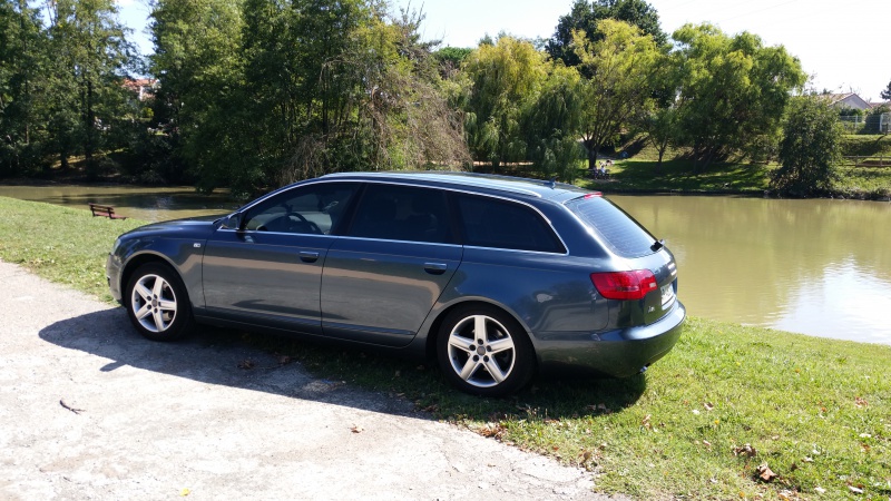

pour le chargement, c'est surement la meute de chiens qui se trouve dans le coffre .... :secret:
Mdr non en plus j'ai les suspensions pneumatiques! mais j'ai pas compris non plus pourquoi elle était aussi basse du cul peu être à cause de la pente.
Merci blouf c'est la même que toi il me semble!

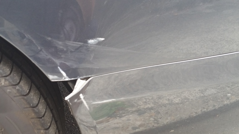

Aie aie aie.....je recule de ma place en braquant et je n'entends surtout pas que j'ai accroché .....bon courage.
Il est ratrapable, il faut juste le chauffer pour le remettre a sa forme.
Le carrossier devrait pouvoir t'éliminer cela sans soucis.
Ah mer...credi! Pu..in, le genre de truc auquel il ne faut pas que j'assiste en "live"...
Désolé pour toi, vivian.

j'avais juste un petit coup sur l'aile arrière droit quasi au même niveau que toi, au dessus de la roue,
sur la tienne, un peu de carrosserie + reprise pare choc + peinture, ...
attends toi à avoir une note entre 300 à 500 ... (et pas chez Audi, sinon ca les passe largement ! )

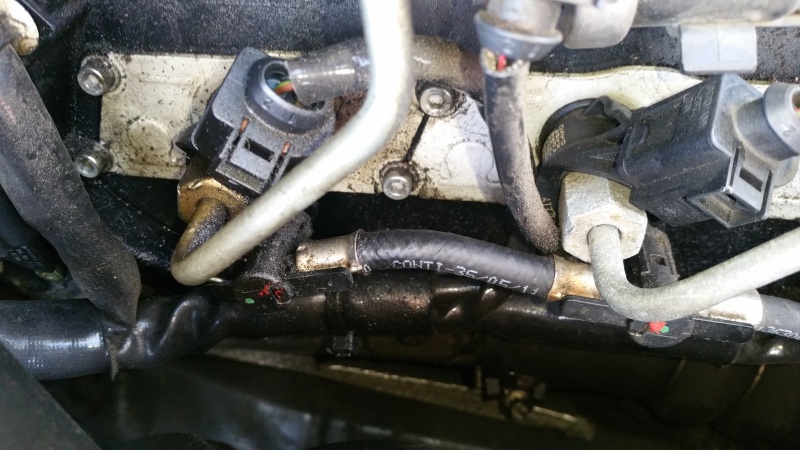

un injecteur qui fuit? ou simplement une ptite durite de retour?
Tu les a démonté...?
Il y a une marque sur l'écrou...
Regarde dans un premier temps si il n'est pas simplement dévissé ton écrou, on sait jamais.
Le tuyau est desserré de l' injecteur, essaie de le resserrer si ça continue de suinter, regarde l' état de l' olive du tuyau.
