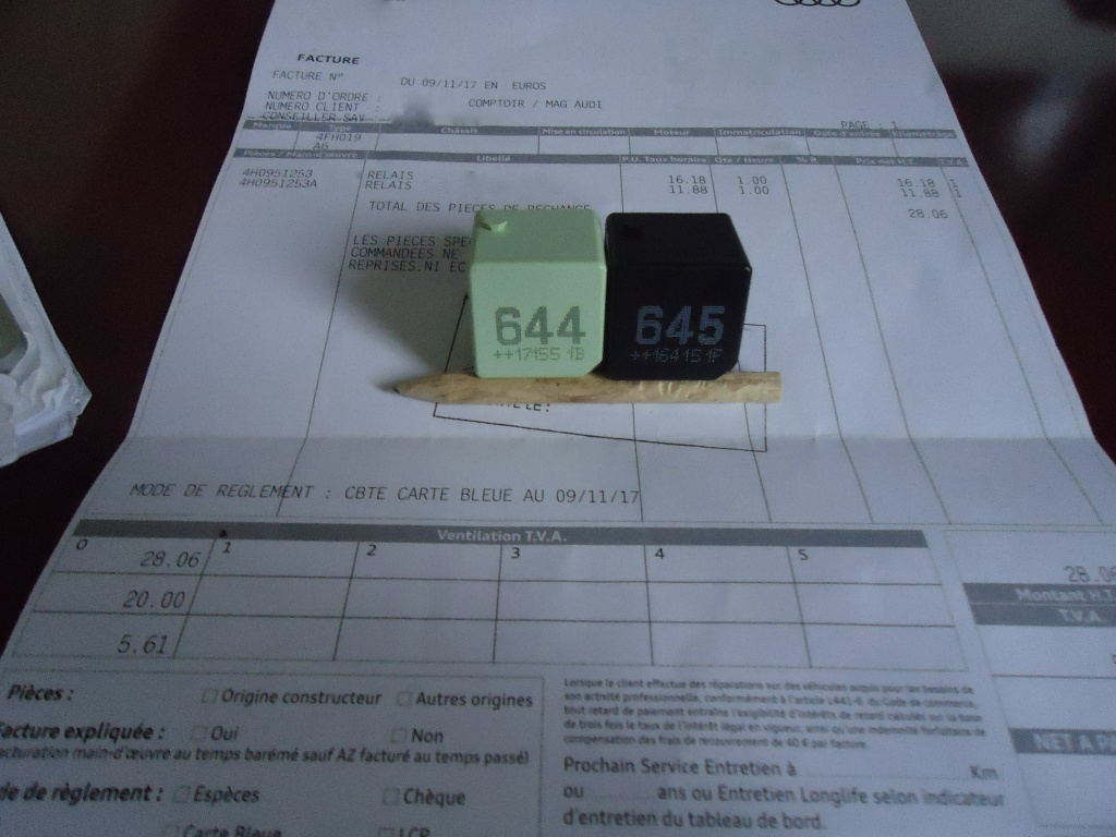

Je crois que José (motorsport56 ) avait retrouvé son véhicule plaqué au sol , le changement du relais avait résolu l'affaire . Regarde aussi au niveau du compresseur sur les électrovannes .
Chaque circuit est indépendant et ça serai bizarre d'avoir les 4 ressorts pneumatique fuyant .https://audi.7zap.com/fr/rdw/audi+a6+allroad+quattro/a6ar/2007-603/6/616-616035/

Le relais et le compresseur ne fonctionnent que moteur ou au moins contact mis non?
Si c'est qu'un relais ca me va mais faut que je comprenne le fonctionnement exact j'avoue ne pas m'y être penchait vraiment jusqu'ici
Edit: merci pour la doc rabito ca me donne déjà une idée des cheminements a suivre!
Avec de l'eau et du savon ca ferait l'affaire pour détecter une fuite!?
Oui le relais est un( NO) normalement ouvert au repos . Si c'est qu'un relais c'est cool .

Merci jackson effectivement rien à perdre. Vous auriez la ref du relais par hasard? Merci
