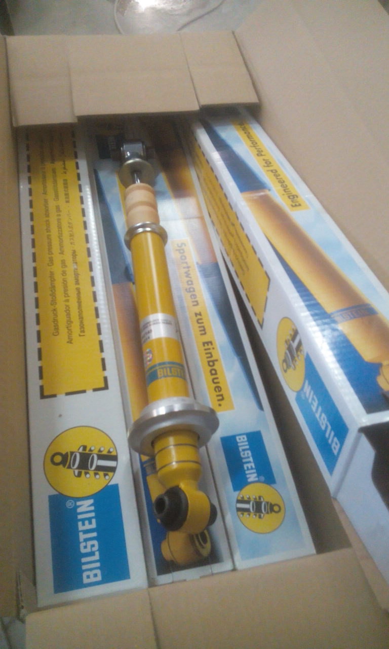

Bon je viens de recevoir mes nouveaux amortisseurs j'ai opté pour du Bilstein b6 !
Et voici les avant !
Slt francky, les b6 ne vont pas pour rs4 . La voiture sera trop haute devant. Et meme si tu met les ressorts s4 pour palier a ce soucis, niveau comportement sa ne va pas sur rs4. Vraiment trop mou en rebondant. Seuls les pss9 sont affectés rs4 chez bilstein

Ah.... C'est pas les mêmes qu'à l'origine mais en mieux ?
