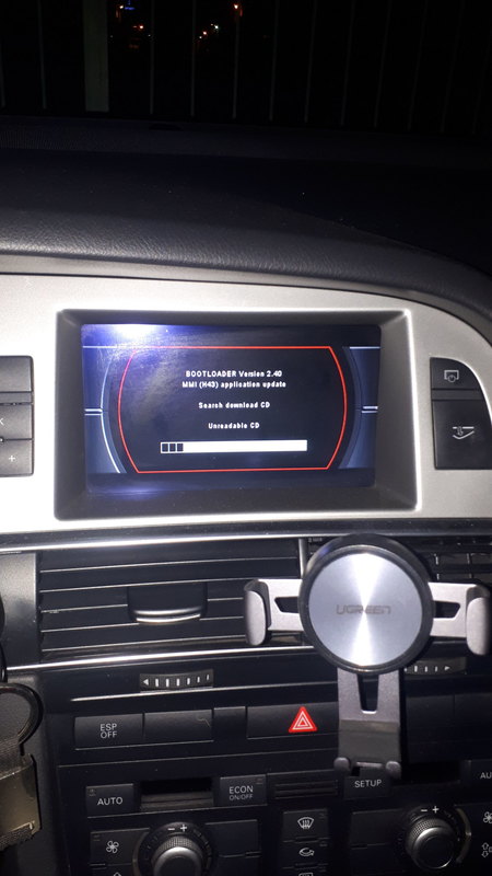

salut a tous.
j'ai enfin récuperé la voiture. mon chargeur cd fonctionne.
donc j'insert le cd 1 dans le compartiment 1.
sa me mets ceci
BOOTLOADER Version 2.31
MMI (H43) application update
search dowload CD
search metalfo2.tkt
read error
que dois je faire svp
pourquoi ca ne marche pas

Salut, j'ai exactement le même problème que toi, mon A6 est de 2005, je viens d'acheter les CD originaux en concess et cela ne résoud pas le problème malheureusement.
J'ai lu sur le net, que seul les changeurs CD à partir de 2006 sont capables de lire des fichiers de métadonnées, autrement dit compatible avec les CD de mise à jour.
Attention également, il existe une protection composant sur chaque lecteur, ce qui implique une reprogrammation en ligne en concess Audi, pas le choix autrement, même avec VCDS. Mais de ce que j'ai pu trouver, il serais possible de faire la MAJ avec un autre lecteur compatible sans reprogrammation chez Audi, seulement après si tu laisse ce lecteur, tu te retrouve avec ta musique qui coupe toutes les 2 secondes.
Enfin le but serais surtout de rétablir la situation et de récuperer le démarrage du MMI sur son OS.
D'ailleurs, si quelqu'un a un changeur cd de prêt, je suis preneur.
Je penses que l'on a pas besoin de reprogrammation si on récupère la carte controleur du lecteur, c'est a dire on change juste le bloc optique. En général ce dernier tombe souvent en panne sur nos autres lecteurs (platine cd, dvd bluray...).
A+

Hello Jimniker.
Sur cette video je vois que la version du BOOTLOADER est 2.40 et le tiens c'est 2.31..
Donc je me demande si tu dois pas faire avant une mise à jour avec une ancienne version du MMI, et après passer tes 3 Cds ?
De plus j'ai essayé de faire une recherche du fichier "metalfo2.tkt" sur les 3 CDS et il n'existe pas :icon_confused:
A+
Hello Jimniker.
A+
