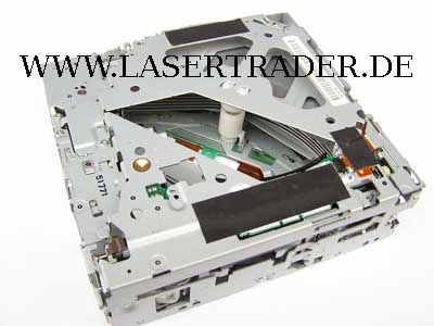

Hello Jimbiker,
Pour info le chargeur CD de nos audi sont de marque panasonic et les bloc optiques se trouvent sur le net pour pas trop chère.
Essaye de démonter la bête avec precaution et fais nous une photo du bloc optique. CAr en principe la réfèrence se trouve dessus.
J'ai trouvé peut etre une ref : Panasonic E-2687 ou E2687
A bientôt.

sur le site par rapport a ta ref:
Audi
All prices including VAT, shipping extra.
Information about shipping can be found here.
CD-Mechanism for Audi Symphony 2 II
CD-mechanism for Audi & VW indash changer
- Audi Symphony II 8P0 035 195
- Audi Symphony II 8E0 035 195M
- Audi CD-Changer 4E0 035 111
- Audi CD-Changer 4E0 035 111A
- Audi CD-Changer 4L0 035 111
- Audi CD-Changer 8E0 035 111D
- Audi-VW CX-CA1271LC
- Audi-VW CX-CA1272LC
- Audi-VW CX-CA1492GC
- Audi-VW CX-CA1592G
- Audi-VW CQ-EA1370LC
- Audi-VW CQ-EA1373LC
It´s an original, brand new mechanism.
Minimum order quantity: 1
Delivery time: xs_ampel_gruen.gif in stock
Order number: 0161 pcs
Specification Price € incl. VAT
plus shipping ex 1 ex 5 ex 10 169,00 164,00 159,00 Add to cart
