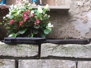

Je commence par le côté droit.
Pour le démontage, pas trop de surprise, si ce n'est un peu de difficulté pour enlever l'axe de maintien du ressort, un peu grippé.
La plaquette extérieure semble encore bonne, 4 mm restant environ... Mais alors ?

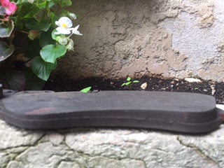

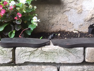

La surprise est venue de l'état de la plaquette intérieure :
Très forte usure en bat de la plaquette (moins de 1mm restant), alors qu'en haut il reste 4 mm !!!!!

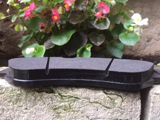

La plaquette PAGID RSC1 neuve
Comparaison :
Dans le tuto de Sopher concernant le remplacement des plaquettes AV, il avait lui aussi ce soucis d'usure inégale, qu'il avait mis sur le compte du grippage de l'axe. Visiblement c'est une maladie car j'ai le même soucis de ce côté...
J'avais acheté des témoins d'usure neufs, donc remontage avec remplacement des témoins d'usure.
Côté gauche, au démontage, là curieusement l'axe n'est pas grippé, donc .... ben en fait le même résultat :
Donc le coupable ne semble pas être l'axe, mais plutôt une force inégale entre les pistons, celui du bas intérieur en l'occurence.
A 450 euros (prix audi 650 euros) le jeu de plaquettes çà fait mal de voir que 50% des plaquettes sont encore bonnes mais à changer à cause de ce défaut.

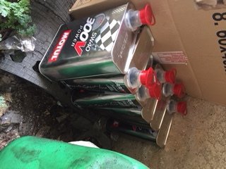

Vidange effectuée hier. 11L de Motul 300V 5W40 nécessaires.
Changement de la cartouche filtre.
C'est reparti pour 10000.

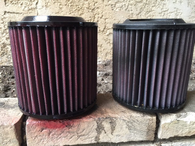

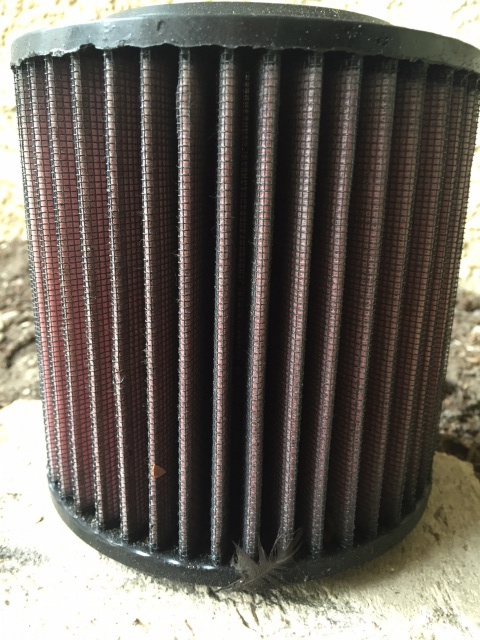

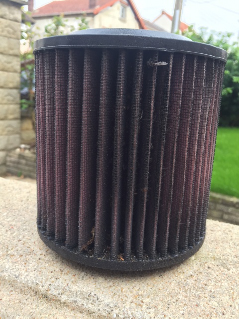

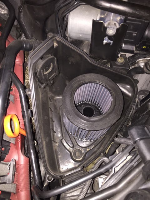

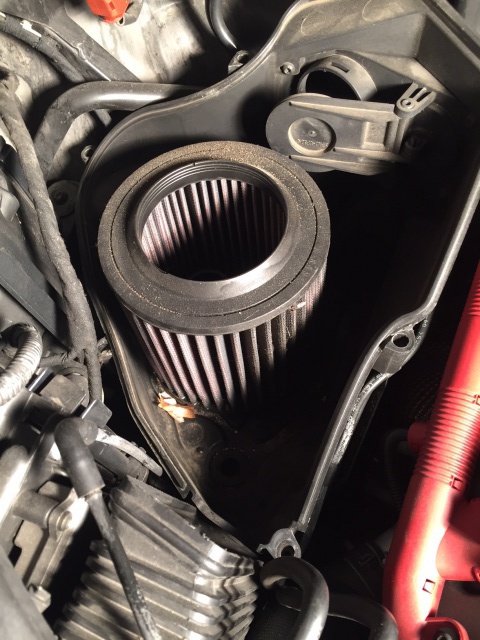

Aujourd'hui, nettoyage des filtres KN
Au démontage côté gauche face à la voiture
et côté droit
Les filtres sont bien encrassés, et donc ça me plait (les filtres jouent bien leur rôle, n'est ce pas Chris82 ?)
Pour le nettoyage, un coup de pulvérisateur KN :
Laisser agir 10min environ, puis mini-soufflette (pour avoir plus de pression) :
Le nettoyage complet m'a pris environ 5 min par filtre, puis laisser sécher 20 min.
Ensuite passage de l'huile KN :

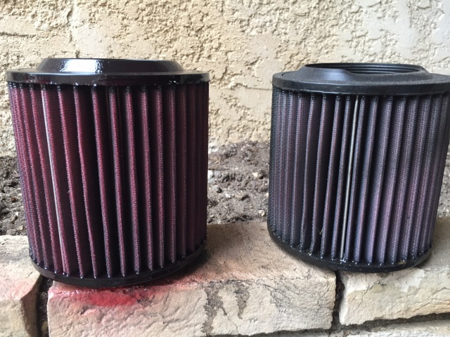

Comparatif Nettoyé-Huilé / Sale
Un coup de VAGCOM pour remettre l'entretien à Zéro, et c'est terminé :roi:
