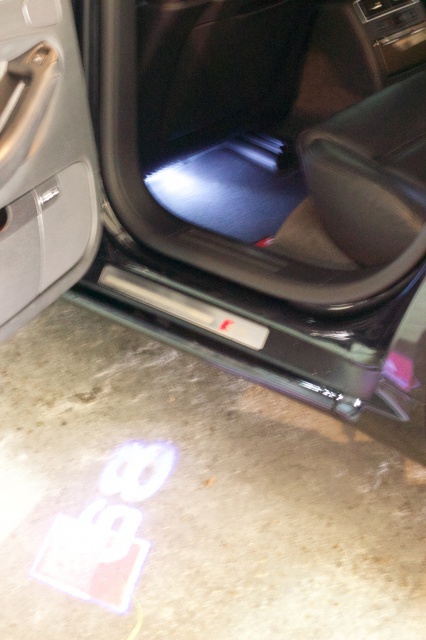

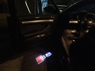

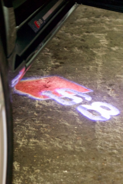

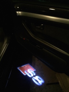

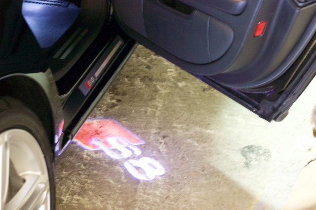

Montage de Led Logo bas de porte.
J'avais commandé juste un jeu de 2 car j'étais pas sur du rendu.
Mais ça me plait donc j'ai recommandé les 2 pour les portes AR.
Ça rend bien. Bravo. Moi aussi ,j'ai les 2 avant mais pas encore montés. LOL.

La S8 va très bien, j ai monté les lampes logo s8 sur les portes AR et j'ai installe les tapis sigles. Photos à venir.

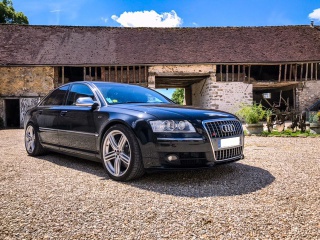

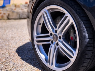

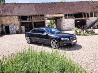

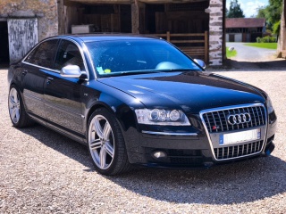

Quelques photos d'une virée à la campagne... Je suis toujours aussi fan de ma S8, surtout avec ses roulettes Eté :bien:
Mise a part les rétro on dirai la mienne :MdrDevil:

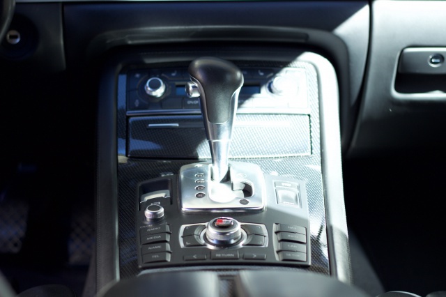

Salut Fred93160 vraiment classe Ton S8 😍😍😍😍 une ou deux photos intérieur m'aurait pas déplu 😉
Salut Fred93160 vraiment classe Ton S8 une ou deux photos intérieur m'aurait pas déplu
Ok ca va venir...
Merci 👍🏻je m'en lasse jamais de regarder se magnifique intérieur. Jolie le petit plus avec le lampe Audi en bas des portes

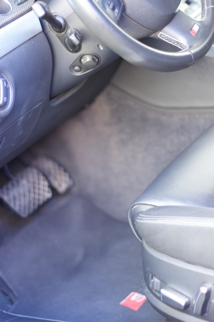

Tu as les tapis S8 ou c'est le logo lumineux qu'on voit sur le tapis avant G?

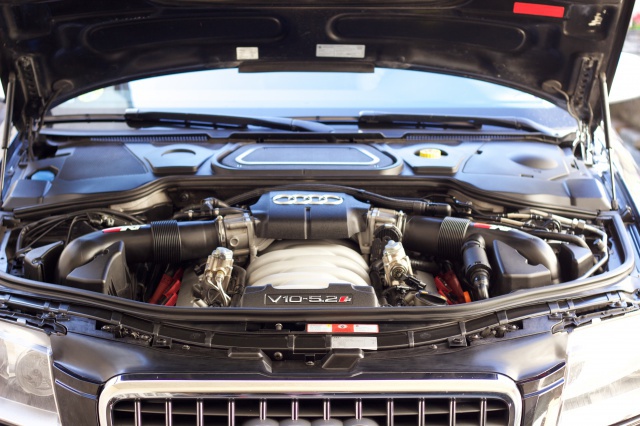

Etat impeccable, bravo.

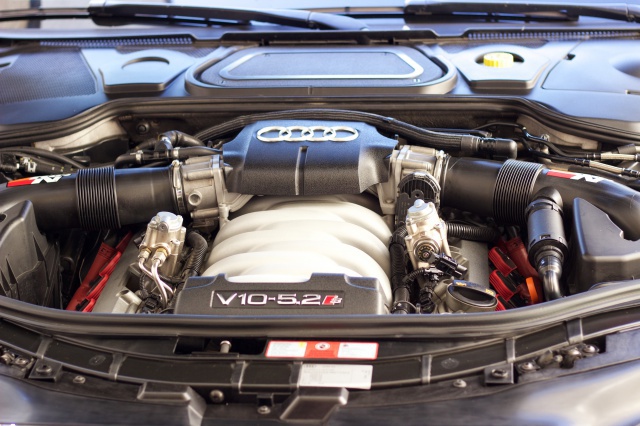

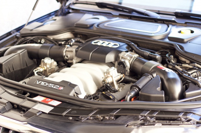

Tu nettoies ton compartiment moteur avec quoi?
oui ce sont des tapis signés S8.
Le nettoyage du compartiment moteur se fait avec du nettoyant jantes (ou du nettoyant freins), puis pinceau pour bien décrocher la saleté, et rinçage a l'éponge.

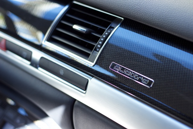

Je lance un jeu : Y a un petit détail sur les photos que personne n'a remarqué, A vos plumes...
Le logo sur la mollette du MMi et les autocollants sur les conduites d'air :icon_biggrin:
Le répetiteur lumineux sous la serrure ne fonctionne pas porte arrière droite.
Gagné pour titaa8 !!! en fait il s'agit du logo sur la molette, siglé S. J'avais le plastique noir au milieu de mon bouton qui commençait à battre de l'aile, impossible d'en trouver un, alors j'ai opté pour çà : http://www.ebay.fr/itm/Logo-bouton-S-20mm-pour-Audi-SLINE-S-LINE-S1-S3-S4-S5-S6-S8Logo-bouton-S-20mm-po-/302109010279
Il s'agit d'un plastique siglé de diamètre 20mm qui se colle sur le bouton du MMI, le fait que ce soit du plastique le rend moins fragile (à la transpiration, notamment). je vous ferais une photo de plus près pour bien se rendre compte du rendu.
Pour les autocollants KN, c'est mieux de les mettre quand on à des KN, ça evite qu'un gars qui s'y connait pas les mette à la benne pour en mettre des standards à la place.
? Ben si, pourquoi ?
Peut être la luminosité de mon tel mais il me semble qu'il n'est pas allumé.
Je vais regarder çà de près demain. Merci Cagoule
