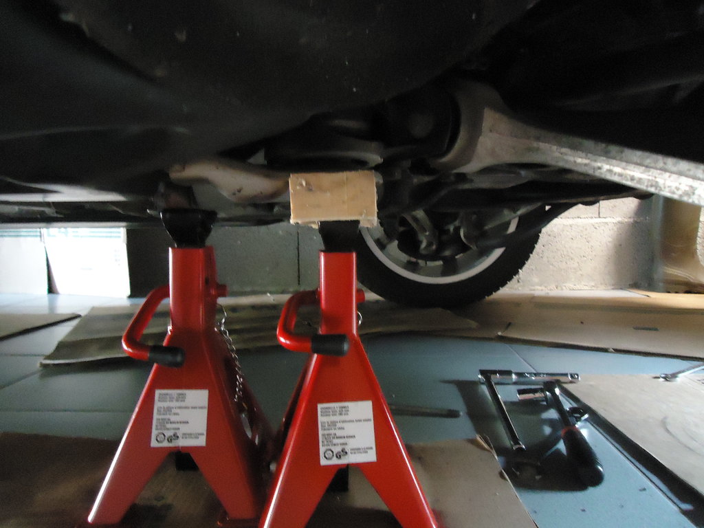

Remplacement démarreur :
( Pour info 166293km )

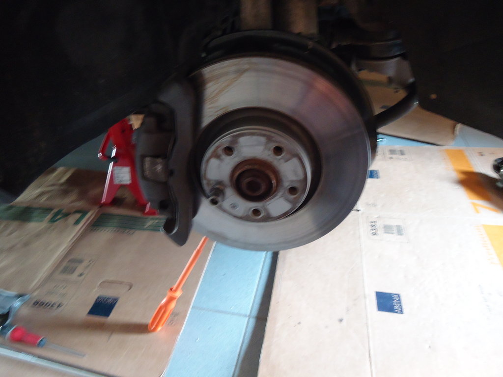

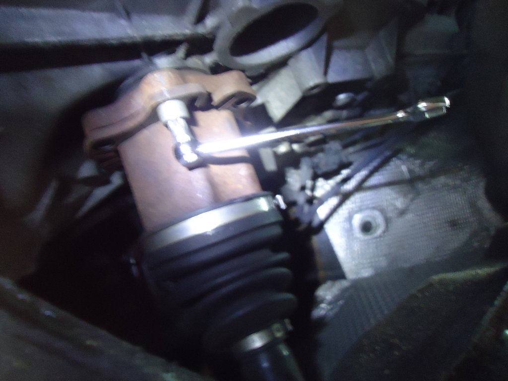

 1ière étape franchi l'arbre de roue est déposé sans soucis avec une clé de 10 et un embout court zn10.
Noté que j'ai du intercalé un tournevis entre les trous du disque de frein pour pouvoir empêcher que mon arbre tourne puisque la roue était déposé .
Modifié par RABITO
  • Merci 1
Oui , ca arrive Je l'ai eu ...:AP-Smiles_10:
Je contrôle l'ancien avec le nouveau et le nbre de dents et je remonte tout ça dans la foulé @+ .
Modifié par RABITO
  • Aime 1

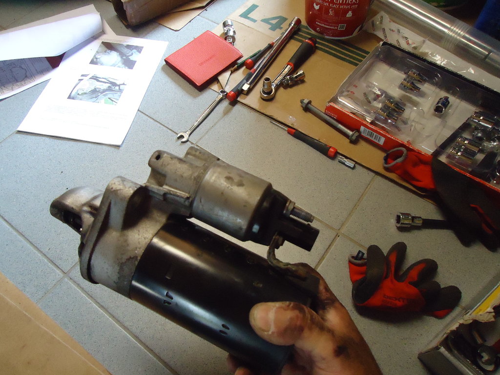

Bon opération démarreur terminé .
La voiture a retrouvé une vitesse inégalé jusqu'à lors au démarrage   :AP-Smiles_10:
J'ai également nettoyé la cosse qui va au solénoïde avec une brosse métallique  pour un contact impeccable .
Modifié par RABITO
J'ai commencé  à 9h du matin chercher mon matériel à Quimper m'a pris 1H .
Le temps de lever la voiture en mode cric , d'y mettre les chandelles de débrancher la batterie et de rassembler le matériel  pour l'intervention il était 10h30 .
Je le suis arrêter 1h pour déjeuner  et j'ai repris jusqu'à 17h pour finir et essayer  tout ça .
5h30 de boulot tranquillement c'est pas compliqué surtout avec un tutoriel à coté .
Non franchement je suis bien content d'y être arrivé .

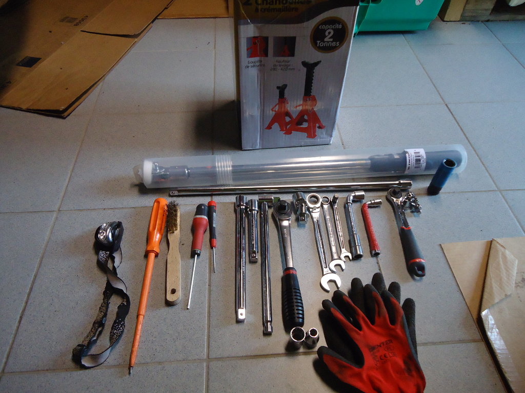

Voici le matériel pour l'intervention mais j'ai pas tout utilisé notamment la grande rallonge de 500mm
Une lampe frontale
Un tournevis d'électricien (grand)
Une brosse métalique (petite)
un tournevis torx de 20
Un tournevis plat de précision 3mm
Une rallonge de 500mm S217 (pas nécessaire)
Une rallonge de 250mm S215
Une rallonge de 130mm S210
Une clé de déblocage  S120A
Une clé à cliquet 1/2 SM .161A
Une douille de 10 12P 1/2  S10
Une douille de 16  12P 1/2 S16
Un cardan 1/2  S240A
Une clé polygonale  de 16mm  à cliquet 467
Une clé plate de 13mm 40 OGV
Une clé plate de 10mm 440 OGV + Embout m10
Une clé à pipe de 13mm OGV
Une clé à pipe de 10mm OGV
Une clé à cliquet 3/8 J.161B
Un cardan 3/8 J.240A
Une douille de 10mm J.10H
Gants
Clé dynamométrique
Chandelles 2T
Cric

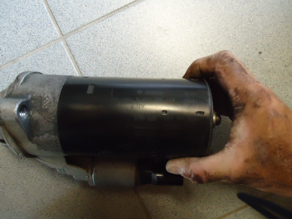

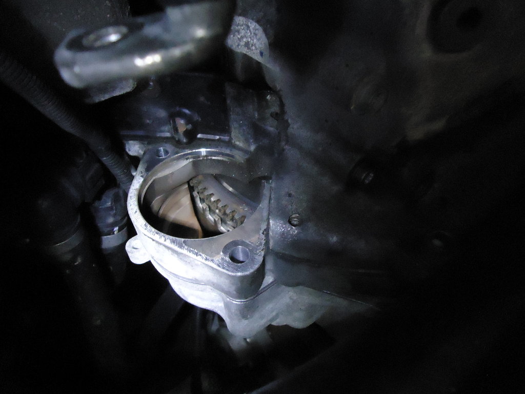

j' ai regardé l'ancien et comparé avec le nouveau c'est exactement le même et les reférences sont bien identiques gravé sur la partie alu du démarreur j'y ai compté 10 dents sur le nouveau comme sur l'ancien .
Quand j'aurai un moment j'irai trifouiller dans mon ancien démarreur histoire d' y voir plus clair sur la source de la panne .

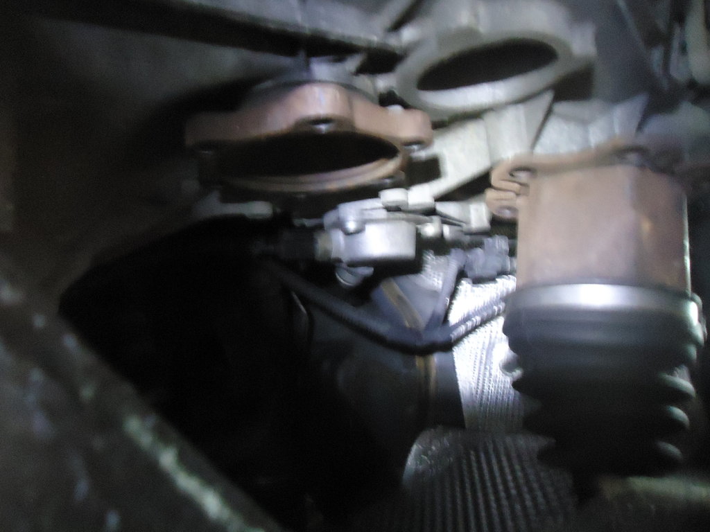

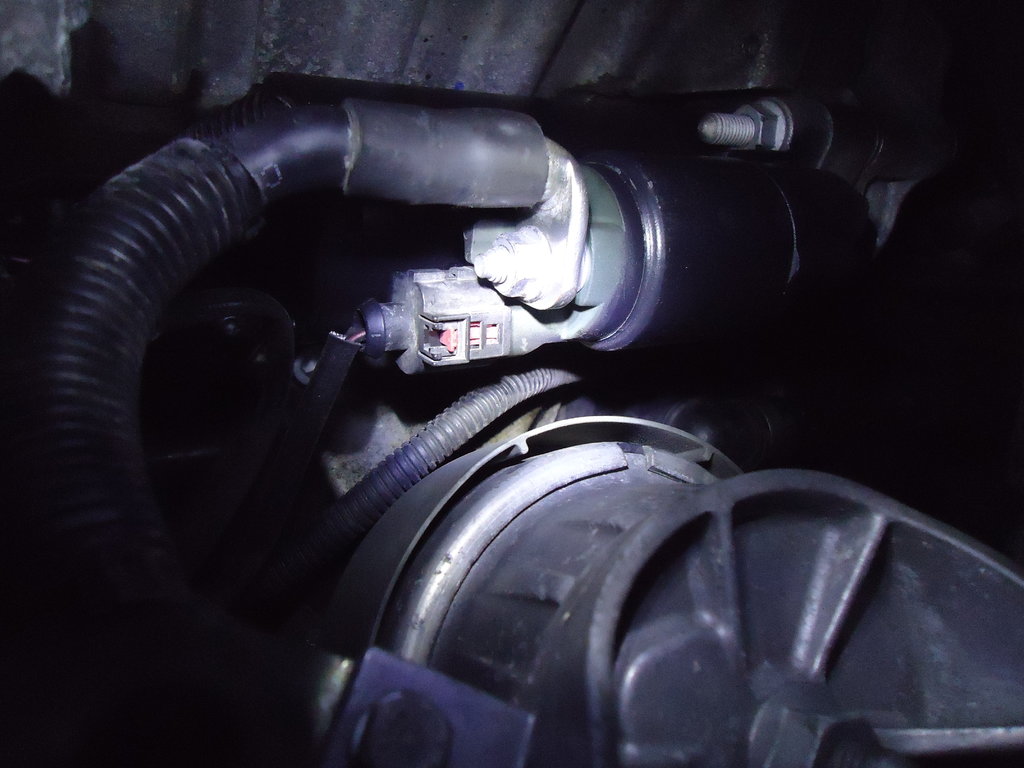

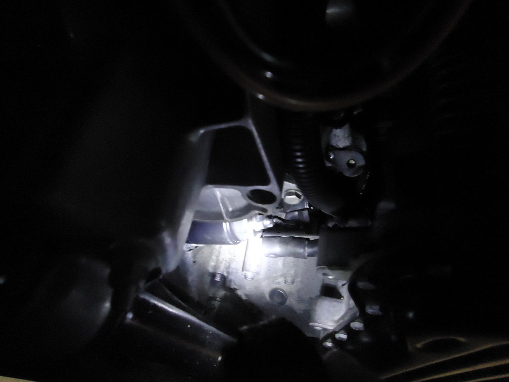

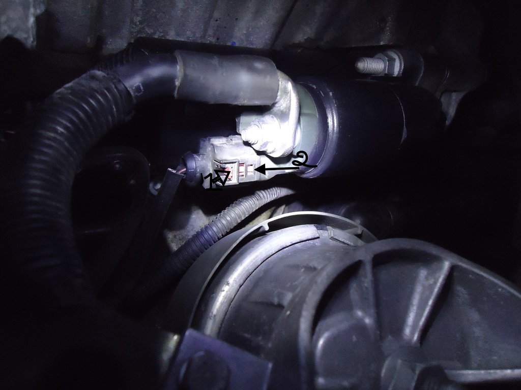

Il est situé côté droit et au-dessus de la barre stabilisatrice .
Je met ici une photo plus nette du soleinoide  avec son gros câble noir démontable avec une clé de 13mm.
Il est préférable de démonter le connecteur en premier comme stipulé dans le tutoriel , en tirant sur la flèche N°1  et en insérant  un petit tournevis plat au niveau de l'encoche (flèche N°2) et en faisant levier légèrement vers le haut .Attention c'est fragile ça serai dommage de casser le petit connecteur .

je vais l'ouvrir un de ses 4 matins pour voir l'intérieur et peut être le refaire . Je pense aux contacts du soleinoide usées au charbonés ça sera formateur de toute façon .
