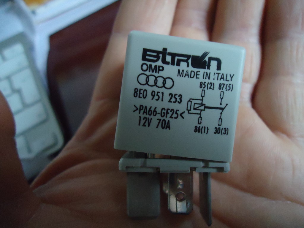

@wireliner ça semble être bon j'ai roulé un peu ce matin , je vous dirai ça sur un mois si j'ai gagné ou pas . En attendant le relais à bien joué son rôle jusqu'à hier , 11années de bons et loyaux service .
Patrick , le forum que je feuillete depuis plusieurs années ici m'a permis d'apprendre quelques trucs , après j'aurai pu me planter et je me suis peut-être planté d'ailleurs il est trop tôt pour le dire encore .

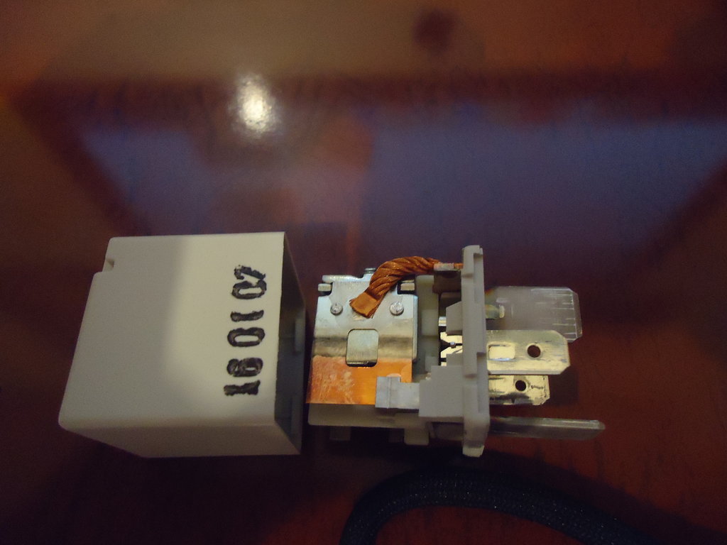

Après tu sait je vais toujours au moins cher d'abord dans le remplacement de mes pièces de fonctionnement ici le relais vaut une broutille ( 614 remplacer par le 644 ref 4H0951253 , 16,18 HT) comparer à un démarreur  . Donc dans la méthode de dépannage remplacer toujours les pièces les moins cher et un relais c'est un consommable courant .

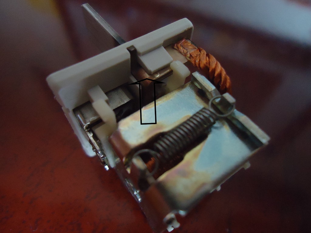

Sam oui on peut le nettoyer , mais il ne sera jamais  neuf car il y a des conctacts internes qu'il semble difficile d'atteindre , ( voir flèche  pour 1 exemple ) .
Mais bon j'ai pas trop envie de m'embêter avec ça l'économie est ridicule , après je comprend que certains voudront s'amuser  :AP-Smiles_2:.

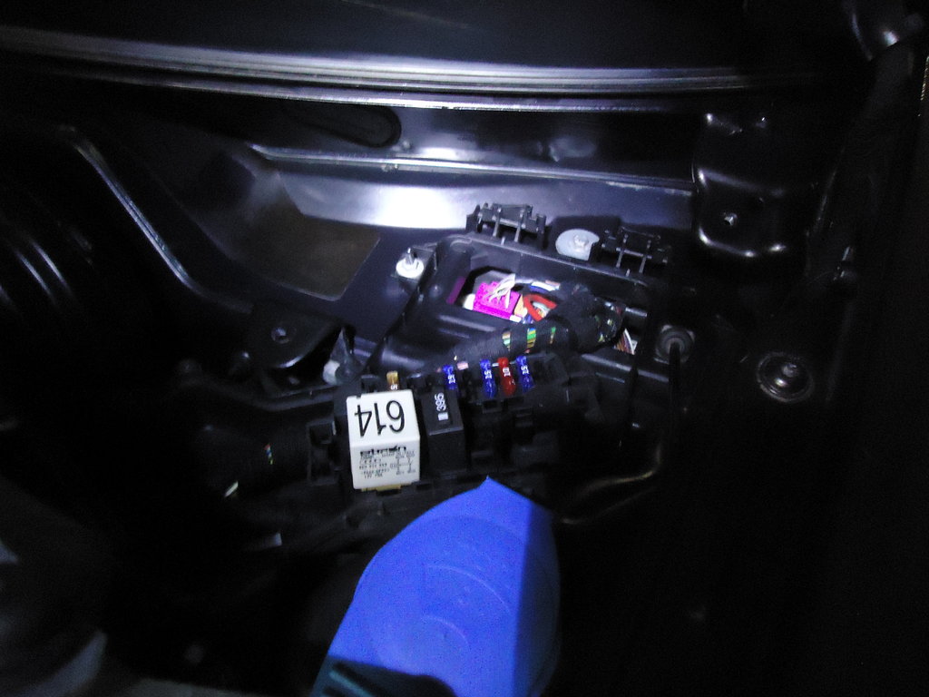

Le relais 614 qui correspond au relais de démarrage se trouve dans le caisson à eau coté conducteur tu as 5 vis torx de 27 pour avoir accès .
Une fois démonté tout le bazars tu aura en vue ce fameux relais il faut pas avoir peur de tirer dessus il est solidement ancré dans son logement .
Oui idem à tout les moteurs tu sera vite fixé en ouvrant .:coucou:

Le 614 qui porte la ref 8E0 951 253 est arrêté et remplacé par le 644 et porte la nouvelle ref 4H0 951 253 .

Olivier j'aurai ouvert la boite avant car sur le tfsi c' est peut être différent enfin tu vois  ,demande  au magasinier si tu as bien ce relai de démarrage .12V /70A
Modifié par RABITO
Confirmation que ce relais est identique sur TFSI. Commande effectuée.

Sinon pour juste retirer le relais c'est possible aussi sans tout démonter , je l'avais fait avec une clé articulé lors de ma panne samedi avec un embout torx sur une douille .

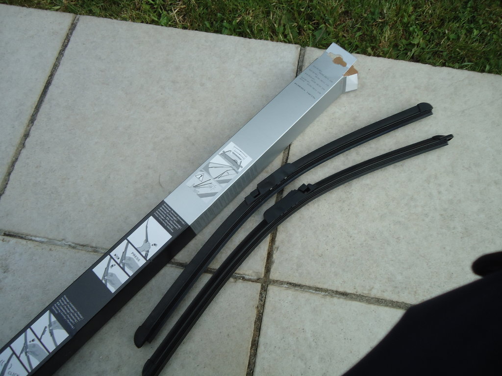

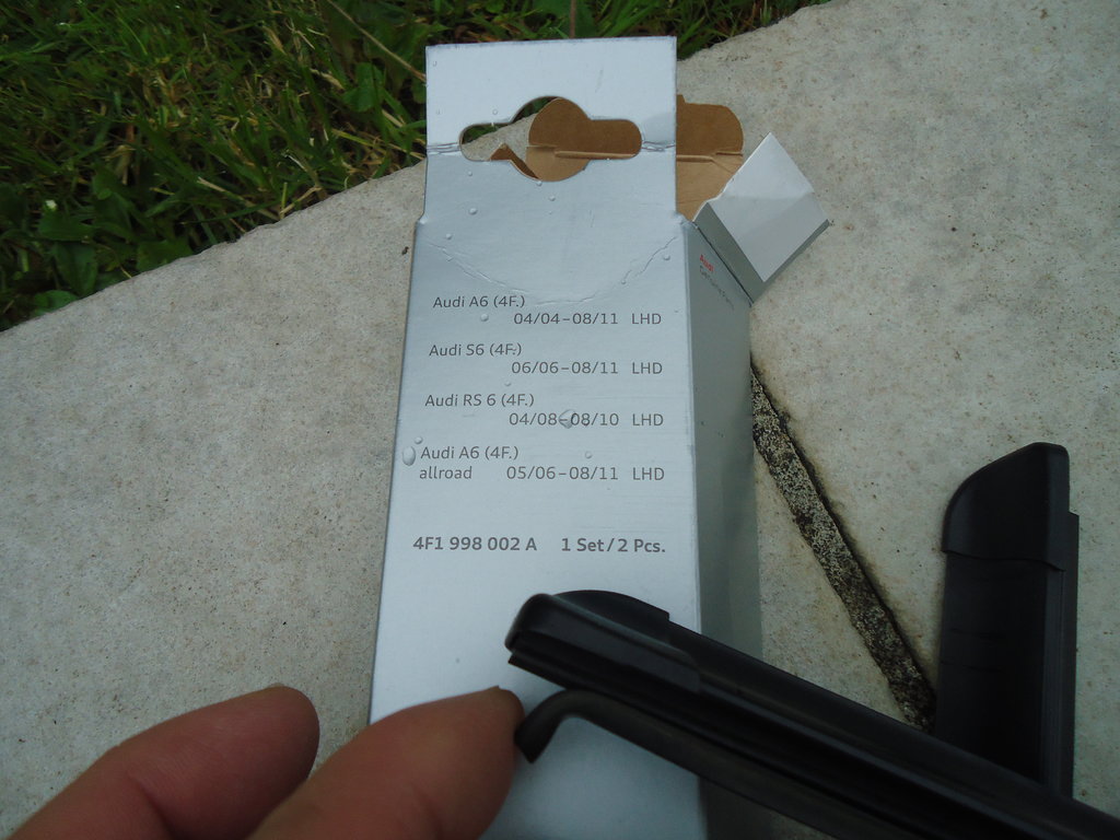

Remplacement  de mes balais d'essuie glace avant c'est la première depuis que je l'ai acheté .
Donc je suis pas trop mécontent de la qualité audi .
Un petit bout c'était décollé à l'extrémité l'autre pas .
Modifié par RABITO
