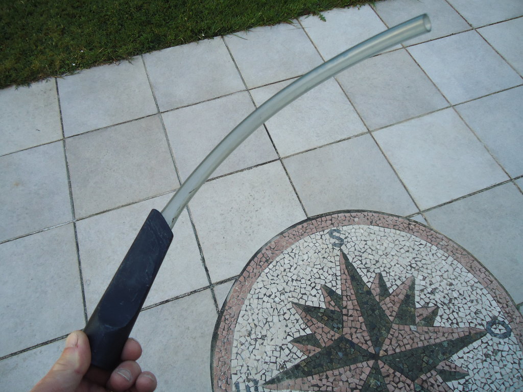

Je ne voulais aucun grains de sables , feuilles , gravillons , noisettes , glands etc etc  ou autre détritus à cet endroit  donc j'ai trouvé une astuce pour aspirer  toute la merde inimaginable .

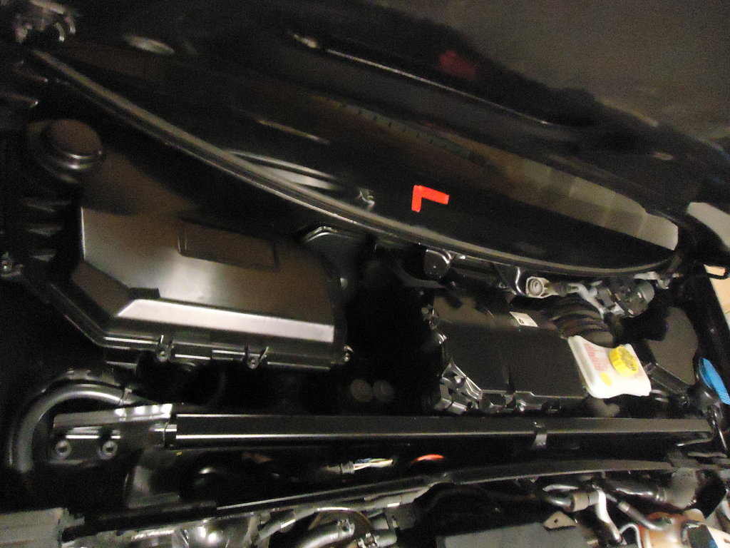

je viens de finir un autre chantier , le nettoyage de ma baie de pare brise ... c'est incroyable ce que l'on peut trouver .

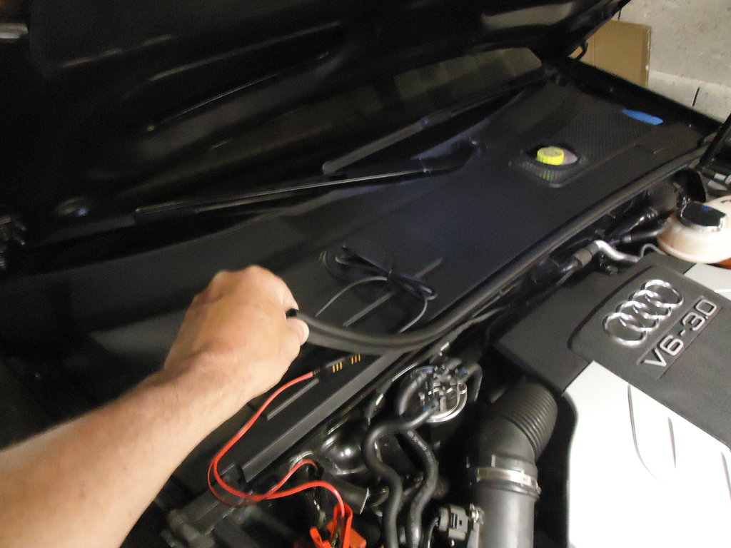

baie de pare brise ( il y avait des feuilles sur les 2 extrémité de la baie et au centre au niveau de la gouttière de pluie photo 9 ).

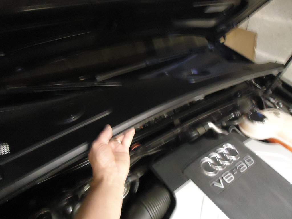

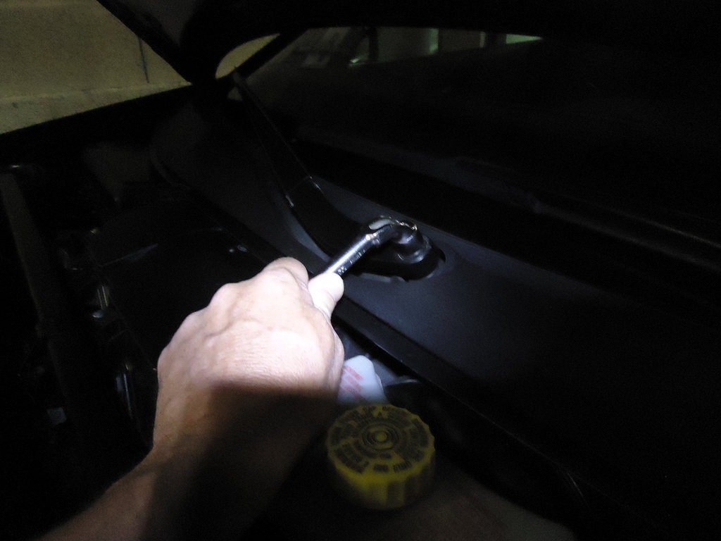

On tire le joint
On enlève le premier élément plastique (facile)

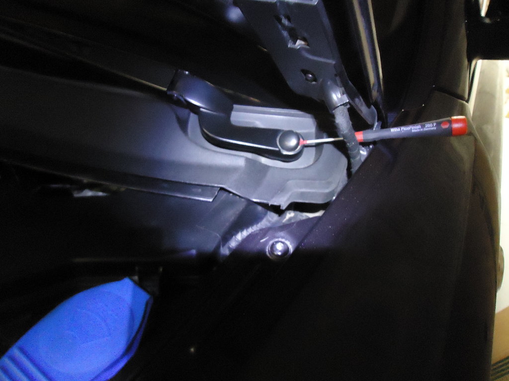

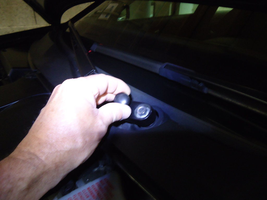

Pour le deuxième , on enlève les caches des essuies glaces
On repére les emplacement des essuies glaces sur le pare brise avec du Scotch .

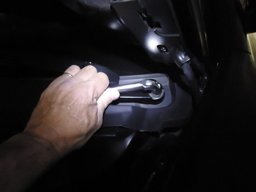

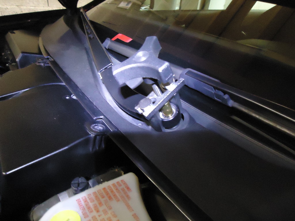

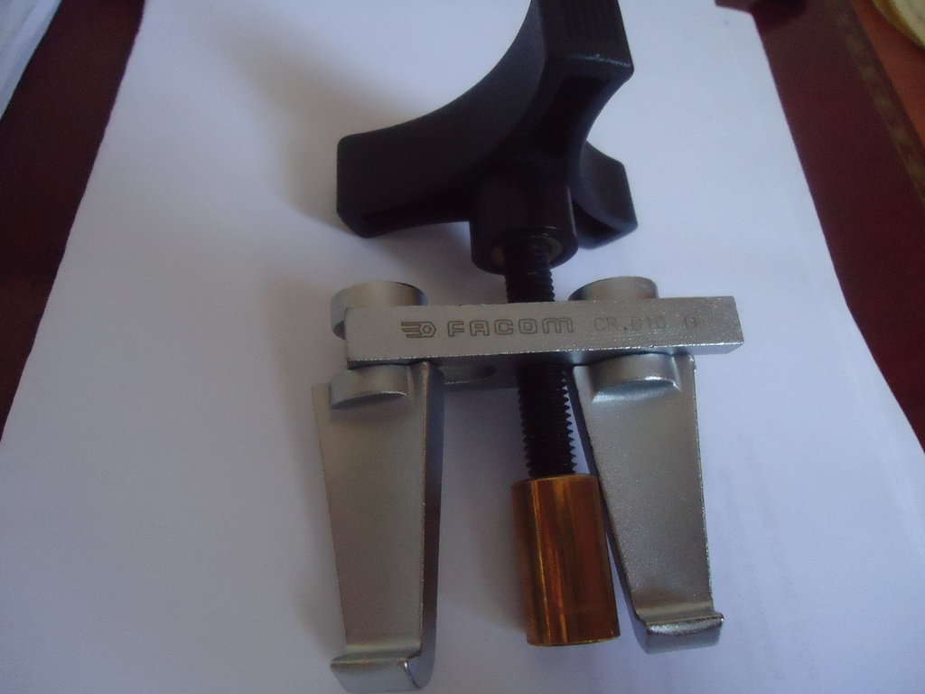

Clef de 13mm à pipe ensuite arrache essuie glace ou rotule pour retirer les essuies glaces ( assez coriace  la première fois à enlever  )
Ne pas oublier d'enlever le vérin de capot moteur pour avoir plus de place pour fixer l'arrache rotule coté conducteur c'est assez exigu .
Ensuite on peut retirer la deuxième pièce en plastique en poussant vers le haut perpendiculairement au pare brise sa vient tout seul .
Quand on arrive à ce stade on a accés a tout events , gouttière de pluie .
Reste plus que passer au nettoyage des caissons d'eau , aspirateur , pinceau , contrôle des events  etc etc .
Voilà c'est a peu près tout concernant les caissons d'eau si l'entretien est fait régulièrement pas l'ombre d'un souci sur l'inondation de l'habitacle , problème de démarrage et suspensions peumatiques  .

Non c'est pas compliqué Patrick et pour toi ça va être de la rigolade , pour le temps passé je dirai 3/4 heures environ .
seul chose emmerdante sont les essuies glaces qui se grippent ,il faut y mettre de la graisse cuivré sur les boulons j'avais pas fait avant maintenant c'est fait :AP-Smiles_26:.

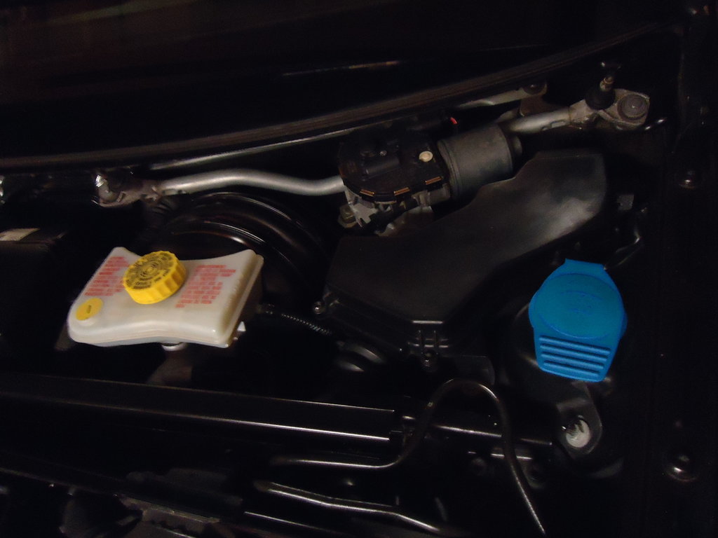

J'ai fais ça en prenant mon temps et en démontant  le moteur d'essuie glace plus facile pour nettoyer (3 boulons de 13mm ) et contrôle des caissons d'eau coté passager et conducteur , ils sont comme neufs aucune oxydation et j'habite le Finistère :AP-Smiles_17:.
J'ai aspiré toutes les merdes avec mon embout maison et nettoyer au pinceau pour aller dans tout les coins et recoins et ensuite passer du désoxydant peinture sur les parties en métal .

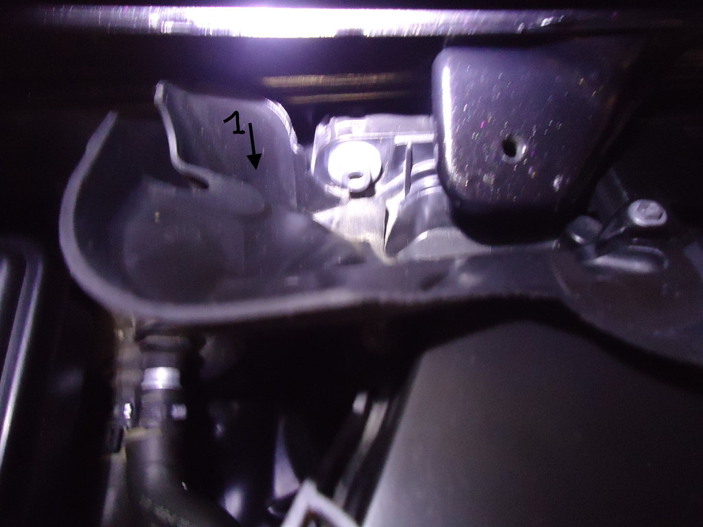

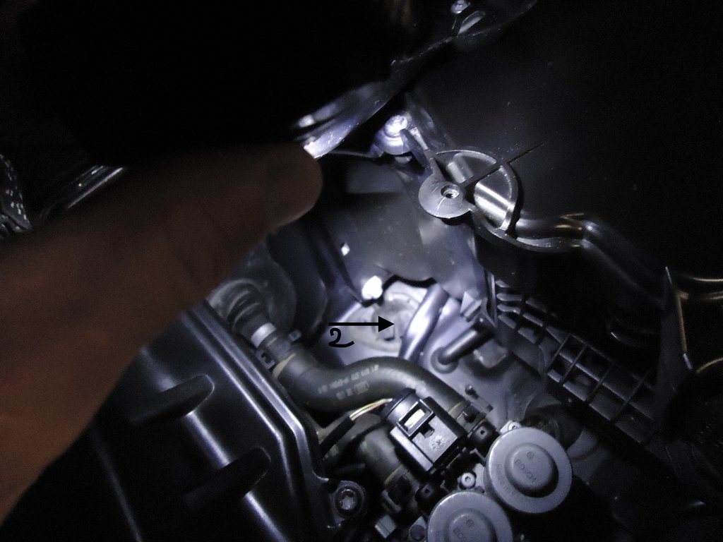

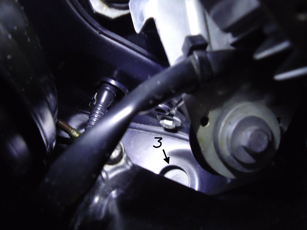

Flèches  indiquant les emplacements des events ,
n°1 gouttière de pluie  .
n°2  event à coté du ventilo , ou soufflerie  de la clim en partie milieu de la baie de pare brise .
n° 3 event à proximité du moteur d'essuie glace . Coté conducteur .

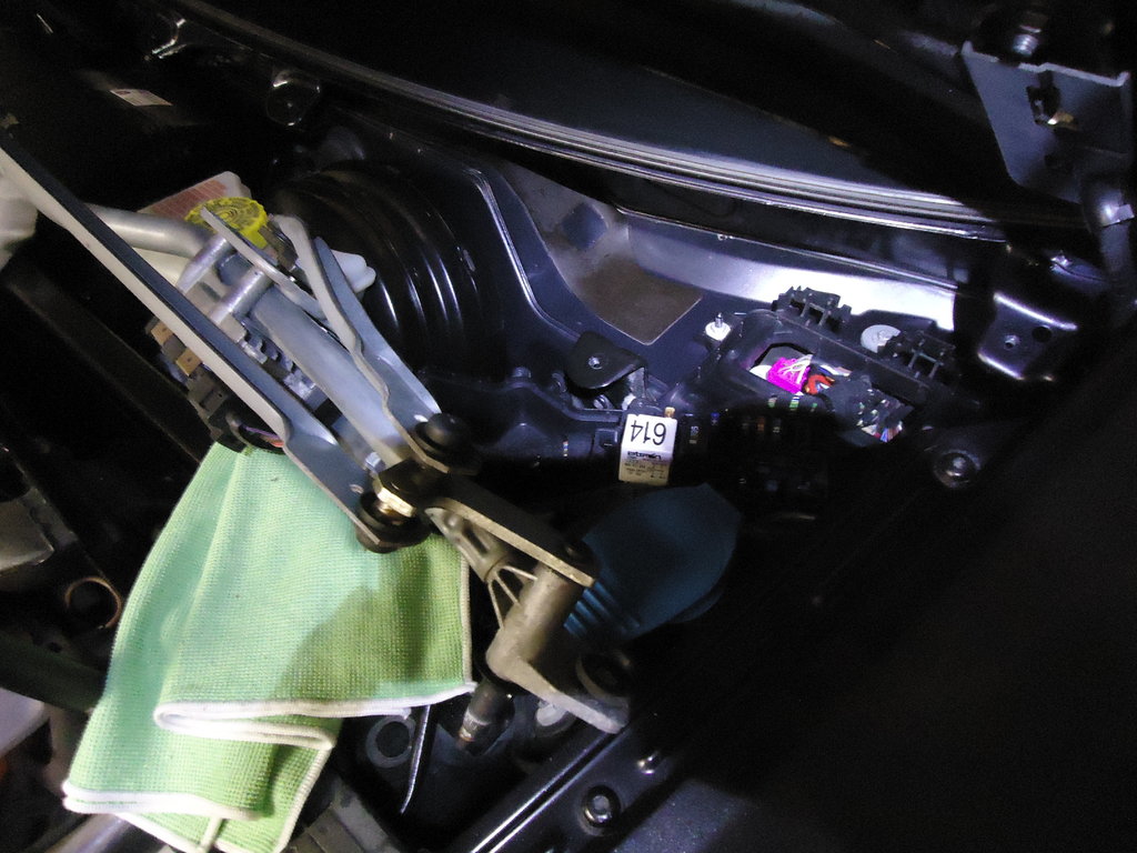

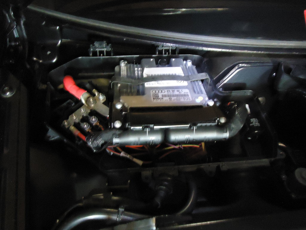

Partie electrique :
Caisson coté passager

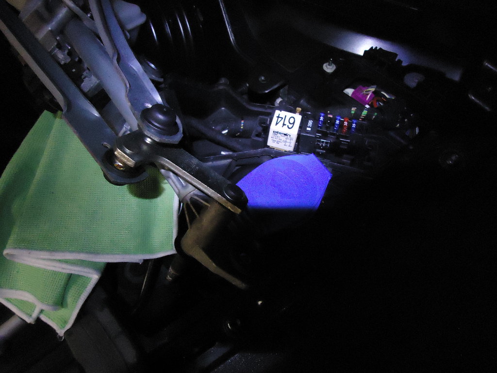

1 calculateur moteur .
1 relais (639) de couleur noir => bougies de prechauffage .
1relais (373) de couleur gris => suspension pneumatique .
Caisson coté conducteur
1 relais (614 ) de couleur blanc => demarrage .
1 relais ( 395) de couleur noir => GO.

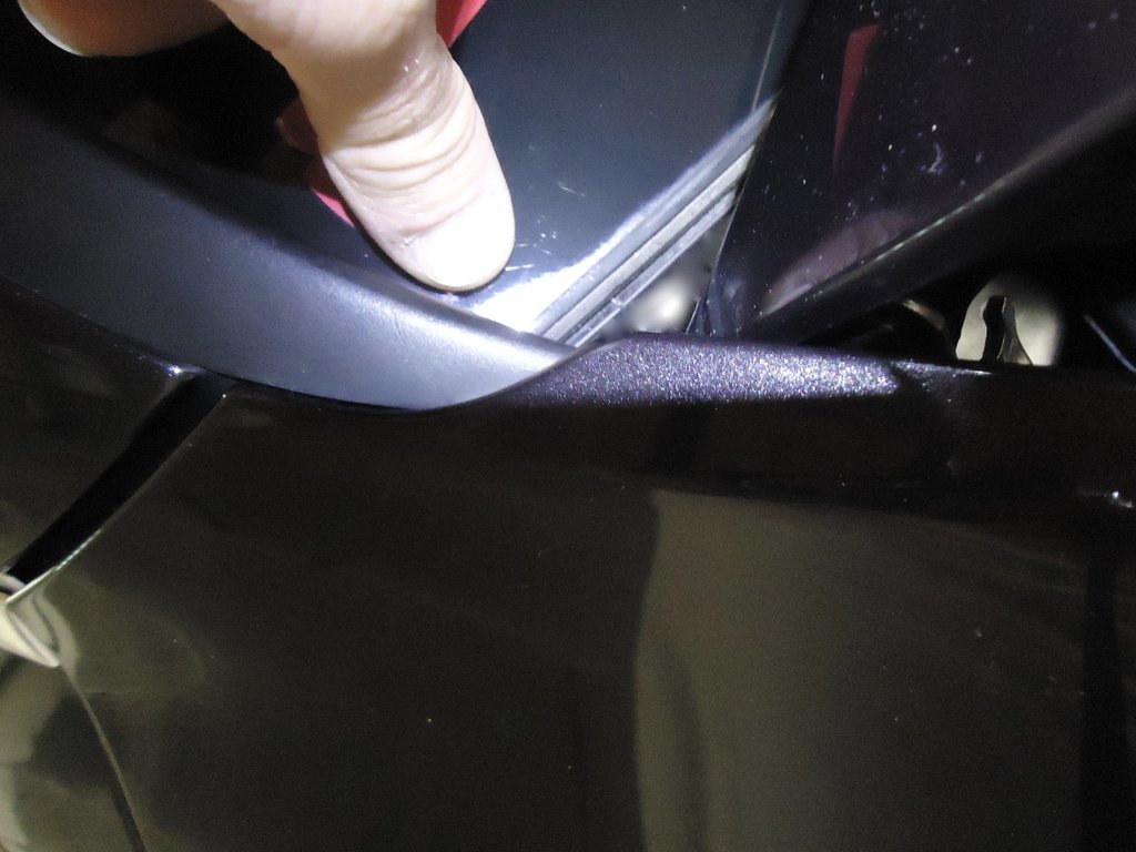

Si quelqu'un peu me dire avec quoi on peut enlever les traces blanches en périphérie  de pare brise , sur le vitrage surtout en bas du vitrage j'ai rien trouver la dessus .:AP-Smiles_33:
bon allez Pascal je vais te donner une grosse solution :AP-Smiles_u1F60E: ces bien parce-que ces toi ( essaie le vinaigre blanc pour les vitre ces radical ):bien:
Ben non ça ne part pas avec du vinaigre blc  pur , j'ai essayer avant de poster .
Il doit y avoir une recette mais laquelle ... je cherche @+ .
Salut rabito
J'ai bien l'impression que c'est sous les couche du verre car un pare brise et constitué de plusieurs couche et il arrive que l'humidité ci insère
Je me dis souvnt que la personne qui achetera la voiture de Pascal sera un veinard ... toujours aussi nickelle !
a ben oui avec du vinaigre blanc sa ne vas pas partir ;wil a raison ces la couche qui protège le pare-brise .
Merci wil mais il n'y a aucune humidité , on dirai du calcaire ou un truc du genre .
Merci José , mais j'y pense même pas j'ai envie de la garder ... un dernier collector TDI en complément  d'un second véhicule très sportif m'irai très bien .:AP-Smiles_u1F602:
Une protection Patrick :AP-Smiles_138:bizarre .
Le pare-brise est fait de multiple couche de verre 😁 on dit que c’est un pare brise en verre feuilleté et @wil 14 à peut être raison en disant que de l’eau a pu s’infiltrer entre 2 couche
Salut Lip , j'ai pas dit que Wil avait tort , je suspecte pas de l'humidité mdr:AP-Smiles_u1F602:
Pour le feuilleté je sais ça évitera qu'il se désintégre en mille morceaux lors d'un impact , là tu m'a pris pour un lapin de 3 semaines:AP-Smiles_26::AP-Smiles_u1F602:.
Quand tu gratte avec l'ongle ,tu sens quelques chose ou c'est lisse ?
C'est lisse wil , ça a l'air de s'atténuer un peu quand on frotte avec un chiffon sec , mais c'est pas gagné . :AP-Smiles_166:

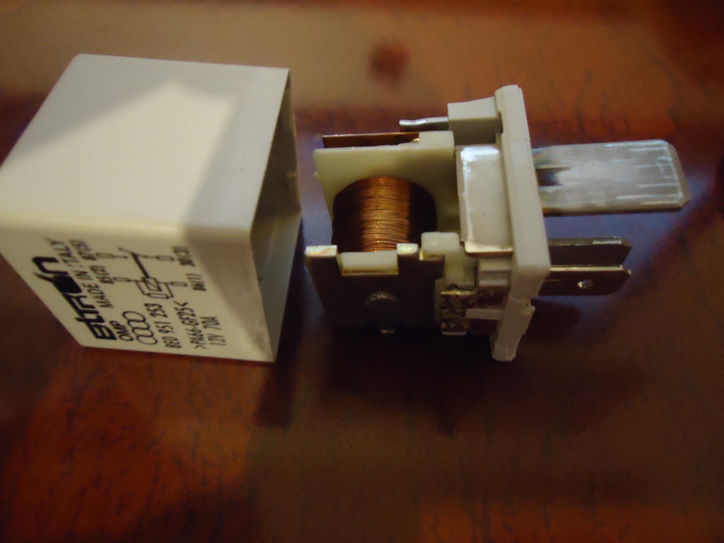

Mettant arrêté quelques instant environ 1h lors du démarrage  au premier tour de clef le allroad n'a pu redémarré .
Remise à 0 et contact + resort de préchauffage et toujours rien .
3ième tentative et là démarrage direct .
Arrivée à la maison je me décide de remplacer le relais de démarrage 614 par un identique acheté en concession auparavant .
Mise en place du relais et essais de démarrage  et pas de soucis , démarrage direct j'attends environ 1h pour reproduire le même cas de figure et là également démarrage direct .
En enlevant le relais d'origine de son logement j'ai pu relevé du vert de gris qui se dépose sur les 2 plus grosses cosses .
J'ai démonté le relais pour voir l'intérieur et là aussi un peu de vert de gris en prolongement de la cosse .
Modifié par RABITO
