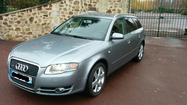

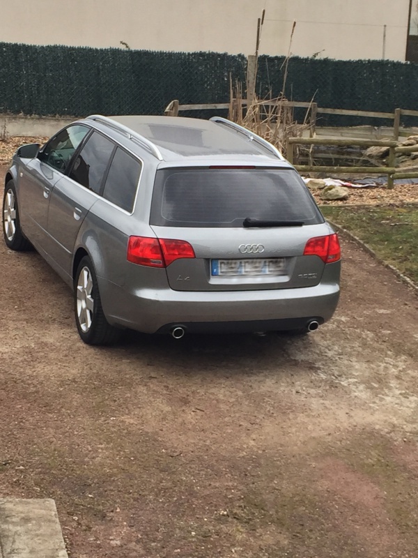

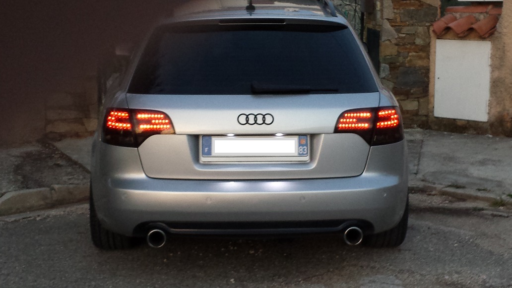

Bonjour après avoir quitter Audi pendant 7 ans pour me passionner pour ma golf vr6 me voilà ici en Audi à vous présenter mon Audi A4 3.0 tdi Quattro auto, il s'agit d'une d'avance édition qui a 135000 km il y a de petit traveau carrosserie qui seront refait très prochainement pour quel soit parfaite, dessu j ai déjà monter des sorti échappement en diamètre 76 qui lui on changer le cul si je peut me permettre !!!

:bienvenue:

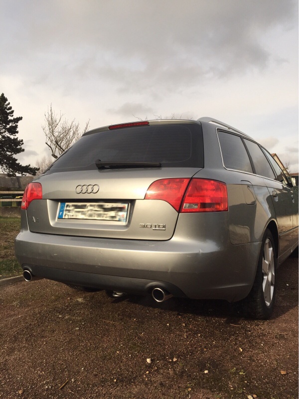

Salut ca fait bien avec les sortis tu a pu les adapter avec les sorti d'origine ou ta du les enlever?
Sinon t'es sorti tu les a trouver ou?
Bienvenue !! Hum encore un 3.0 :malelovies:
OBLIGATIONS de dessouder les vilains cercle d'origines en jouant de la disqueuse :secret:
J ai adapter mais en 45 min c'était fait sa va vite j'ai couper les sorti qui son souder par 3 point de soudure puis redescendu les Silentbloc du silencieux de 5 millimètres avec une rondelle car la sorti toucher le par choc arrière et attacher avec les vis fourni puis pâte a échappement pour coller le tout il s'agit de sorti simoni racing trx1 en diamètre 76 sa passe nickel !

avec le 76 ça reste sobre, mais en effet pour avoir plus de "gueule" et d'agressivité un bon 90 c'est parfait :eldiablo:
La reprog j'y pense j attend que mon fap me lâche comme ça suppression plus reprogrammation au passage le jour ou sa arrivera mais oui en s ca reste correct malgres tout et en diamètre 76 je trouver ça pas mal j'ai regarder un moment avant de les prendre en 90 je trouver sa gros et il me sembler avoir vu sur le net que 76 est le diamètre d'origine sur les b7 ? Je peut me tromper mais dans tous les cas je voulais une sorti plus jolie sans faire trop tuning !!
Oui j'ai vu ton post tommy83 c'est justement ce que je voulais dire en 90 sa fait plus agressif et moi je préfère rester dans le soft. Et d'ailleurs c'est ton post qui m'a décider pour les 76 lol bien que sur la tienne cela lui aille très bien vu l ensemble des modif de ta voiture

Sympa les nouvelles sorties. C'est vrai que sur la photo elles font petites, mais pareil, j'ai peur que 90mm ça soit trop gros.

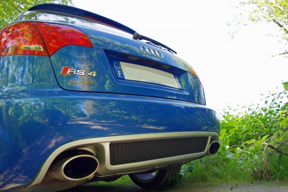

Sur le site où tu les as trouvées, il existe des sorties ovales comme sur les RS4 ?
J'avais vu les sorti rs4 mais le jour ou j'en aurai sur ma voiture c'est quand j'aurai pu m'acheter une rs4 !!!! En revanche les rétro alu c'est une bonne idée ca pourrai faire sympa. Pour les jantes je pense finalement que je vais les laisser comme a l'origine mais il y a un hic comment savoir la référence couleur des jantes si vous pouvais m'aider
Je ne te demandais pas pourquoi tu n'avais pas mis les ovales de RS4, mais je te demandais si il y en avait sur ton site, nuance ;)
Vu ta réponse, je pense que oui donc je vais faire un tour dessus pour voir, merci ;)
Dsl ptit_lolo lol et oui il en vende la référence et trx10 et il y en a une autre trx33 voilà bonne recherche
Oui merci Ptimeul, c'est ce que j'ai vu. Maintenant, faut que je mesure derrière ma voiture pour voir lequel irait le mieux ;)

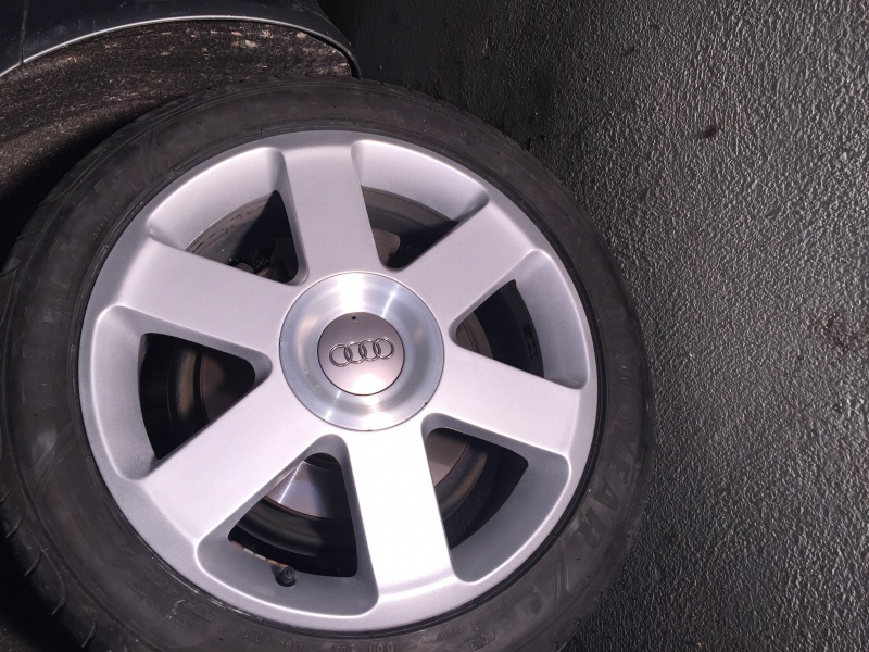

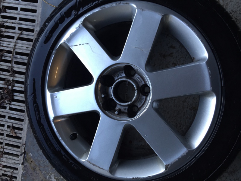

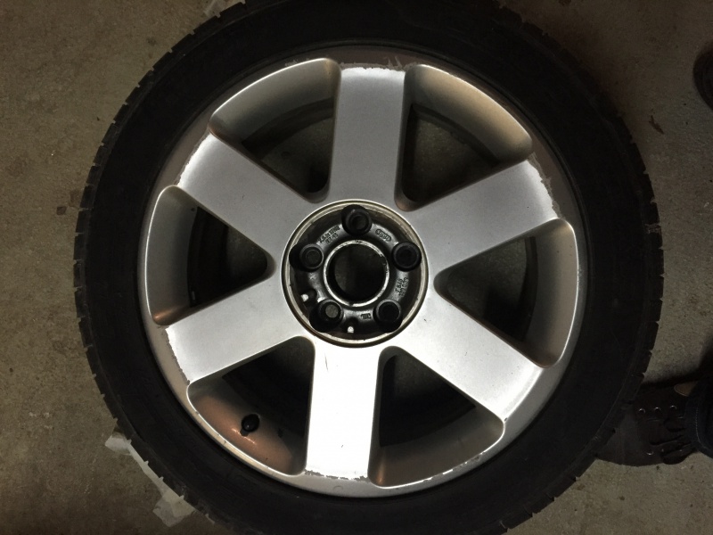

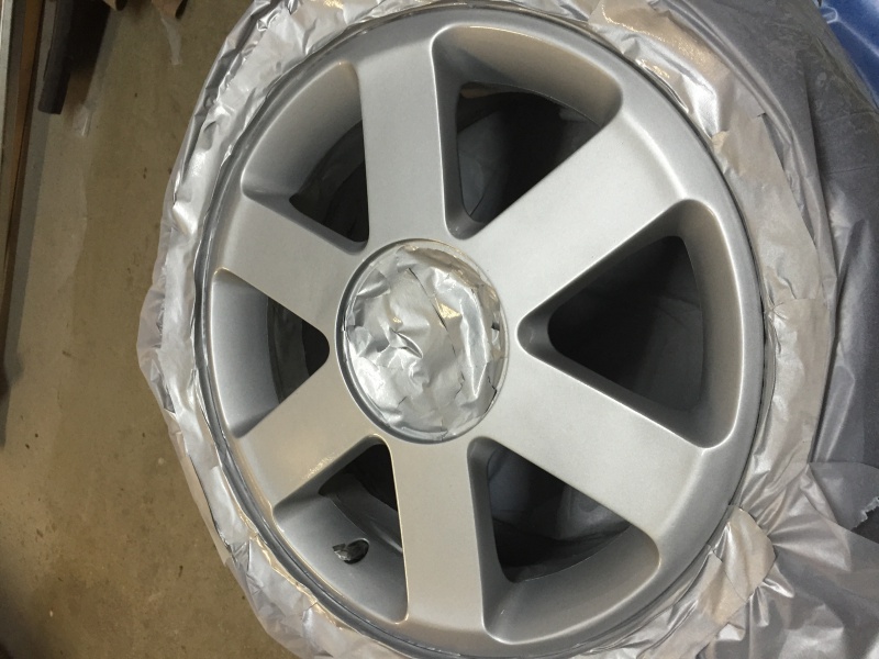

Voici la première jante de terminer je me suis pas trop mal débrouiller voici une photo avans après

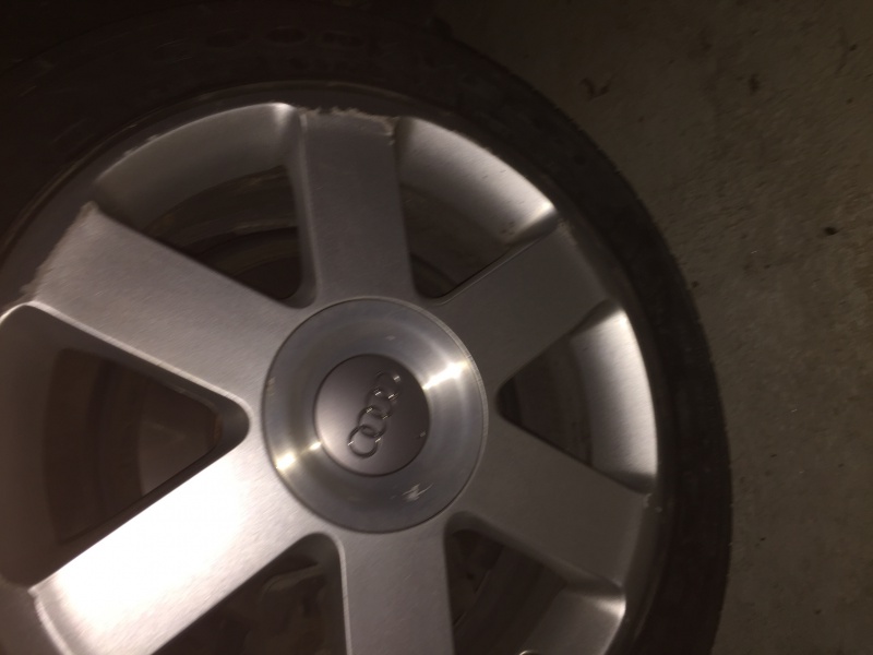

Donc avans
Après
Le résultat est propre. Bravo!
Par contre le cache a l'air brillant contrairement à la jante.
Non a l'origine c'ete comme cela je vien de faire une photo d'une jante non refaite, j'en fait une par jours c'est les vacance
Désoler pour la luminosité ma voiture est dans mon sous sol

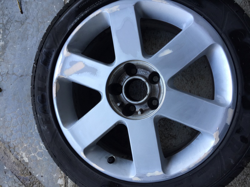

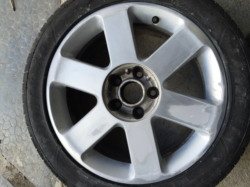

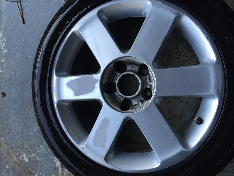

Salut tu les as juste poncé ou tu as mis du mastic ou autre? On voit pas bien si elle étaient profonde tes marques.
En tous cas le résultat a l' air nikel :bien:

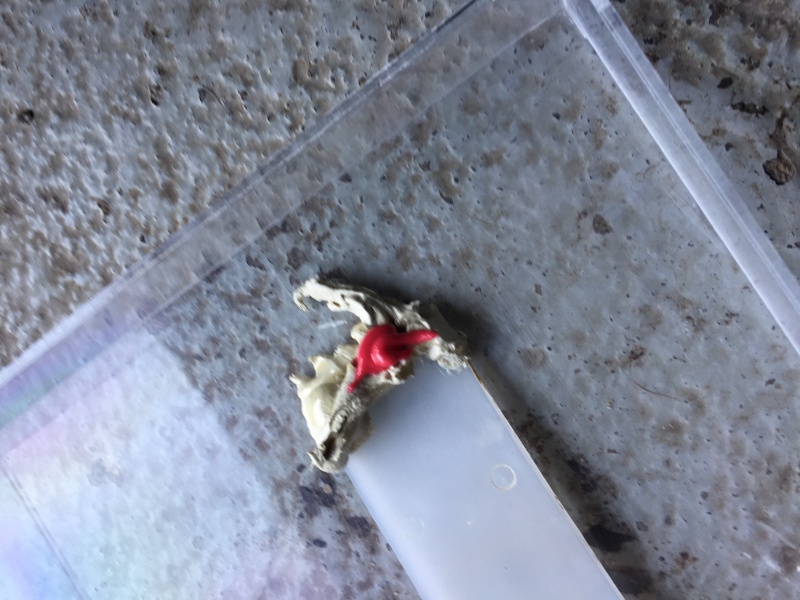

J'ai réussi a avoir le plus gros en ponçants mais j'ai utilisé du mastique pour certain accro, je vien de finir la deuxième a l'instant après une nuit pour sécher (vaut mieux voir gros) demain j'attaque la troisième pour ceux qui veulent demain je prend en photo toute les étape depuis le nettoyage du début de la jante a la couche de peinture final
Yes ca peu en intéresser! met en photos aussi les produits que tu utilise ca peu aider. J' ai une jante légèrement marquée de l' ancien proprio mais c' est sur le bord de jante je sais pas si un mastic tiendra.
Si Guillaume02 le mastic tiendra si il est mis sur une surface bien dégraisser et sans humidité y'a pas de raisons. Demain je vous fait tout le détail des produit plus photo

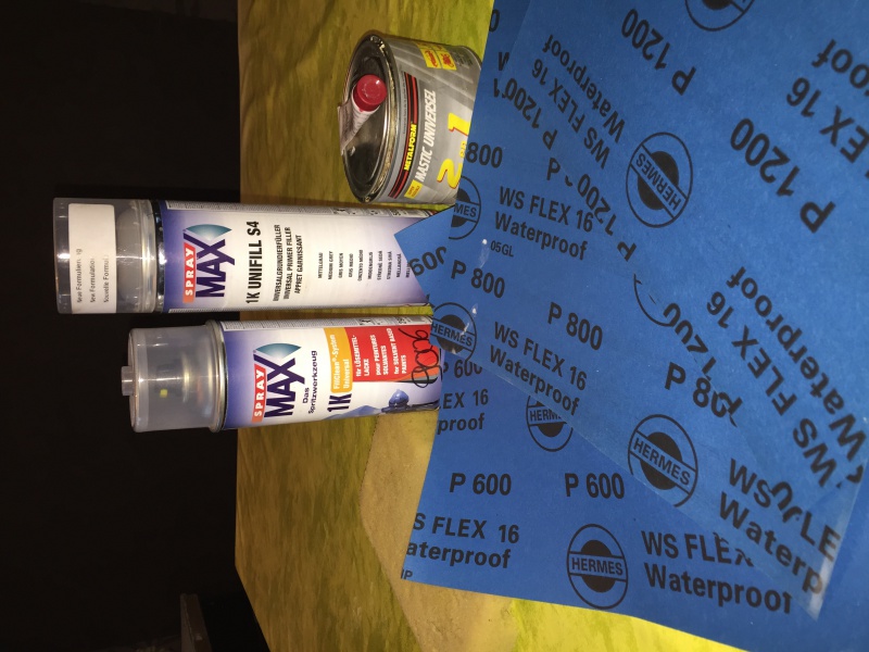

Voici ce dont on a besoin une éponge,papier de verre 600,800,1200 du mastic puis de l'appret garnissant et la peinture qui vienne d'un fournisseur en automobile il prépare la peinture en bombe a la demande et à la référence peinture demander (25 euro la bombe) et il a deux sorte une traditionnelle ou il faut appliquer le verni ensuite ou celle que j'ai pris ou il y a le verni et la peinture dans la même bombe qui a le même rendu final

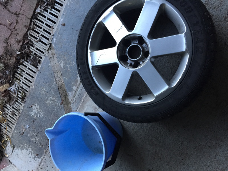

Bien nettoyer sa jante au départ et important
On voit bien qu'elle est pas mal attaquer

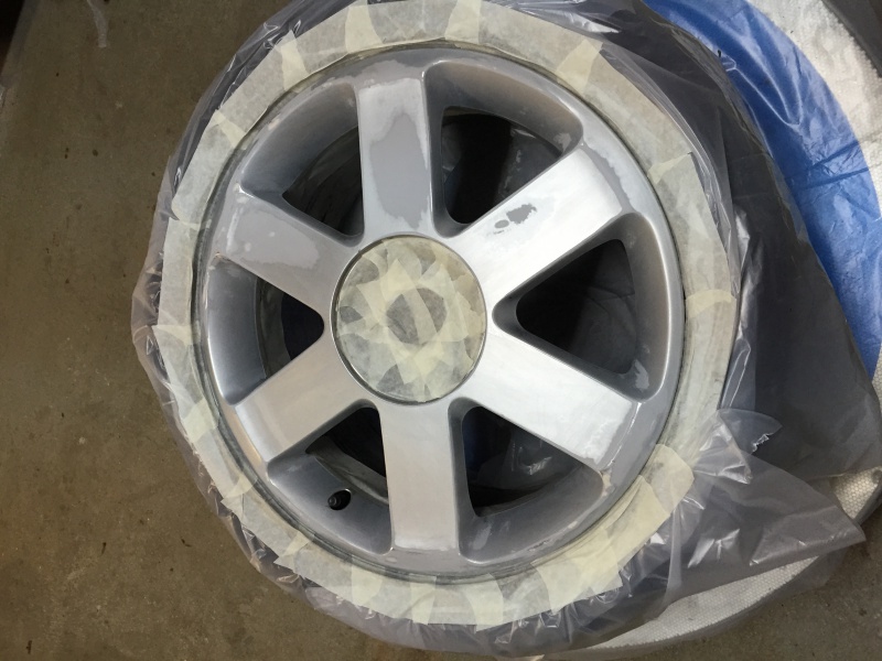

Une fois poncer maintenant plus qu'à attendre qu'elle sèche puis ensuite mastic !!
Voilà le mélange mastic et durcisseur que j'utilise, en mastic je prend casi rien et j'ai pas tout utiliser j'en ai jeter un peu !!
Une fois mastiqué voilà le rendu et encore une fois faut attendre que sa sèche !!
La voici poncer au papier de verre 1200 à l'eau et sec

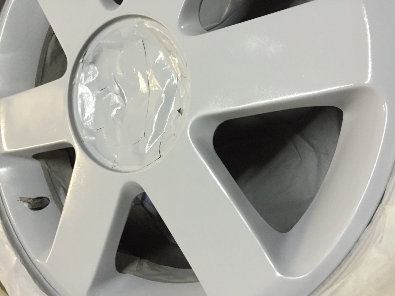

Une fois bien protéger au vas pouvoir passer l'appret garnissant
Voilà qui est bon !! C'est apprêter !!
Voilà c'est fini c'est repaint demain je remonte le tout sur la voiture et je vous prend une photo j'espère que sa pourra en aider certain
Dis moi ptimeul l’apprêt tu l'as poncé au combien ??
