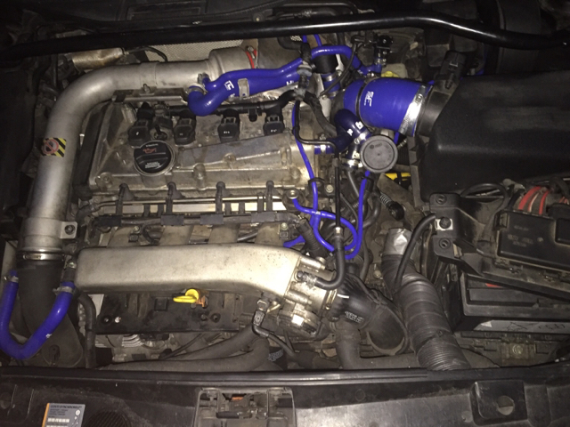

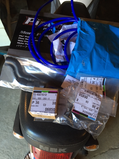

Prise debitmetre neuve
Protection câblage bobine 8p
Filtre pipercross
N75 neuve
Tuyau silicone 4mm

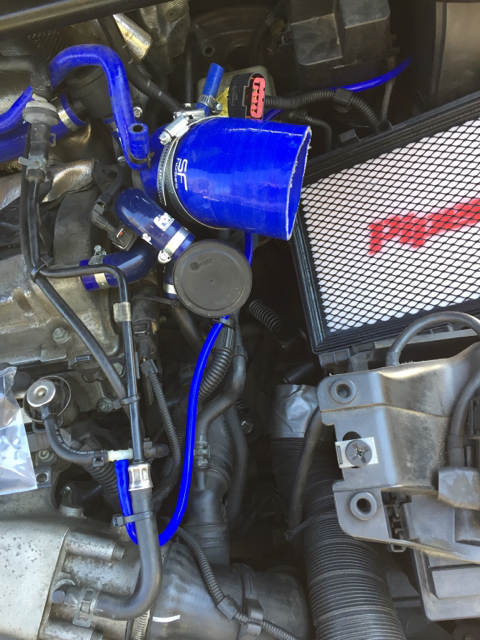

Belle petite modif ;)
Pas mal le booster ;)
Nickel tout sa, petite question,sur les Cosses neuves y'a il un départ de fil pour se raccorder dessus ?
Non fait depinouiller!
Le booster?
C'est couillon sa, y'a besoin de mettre un peu d'étain sur les fils avant de les mettre sur la nouvelle Cosse ?

sinon comme lootch sur ta photo des pièces reçus je vois un booster :vert: j'en ai toujours un aussi mais faut que je change le vilo et que je mette un nouveau kit dessus :icon_biggrin:
Ha!!! Le scoot c celui de la petite sœur à ma femme! Lol mon 2 roue à moi c 1200bandit :)
