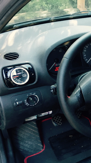

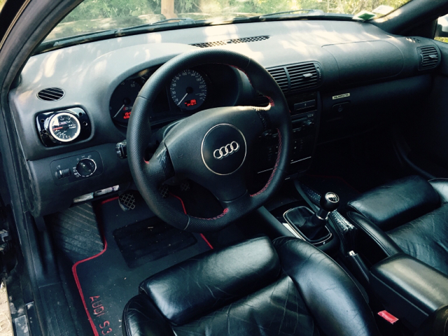

Quelques petits cliché tout à l'heure apres nettoyage!
Et de l'intégration du mano turbo

Sa fonctionne plutot pas mal! Vous en pensez quoi?
Je pense que ma N75 est fatigué car parfois j'ai des pics de pression à 1,5b d'un coup et du coup sa me passe en safe j'ai pas de voyant qui s'allume mais la pression de limite à 0,5b pendant 1 min ou 2 et apres sa revient nickel
ouep ça a l'air de bien fonctionné, pour ta N75 c'est bien possible, t'en a pas une autre pour test?elle est vielle?
