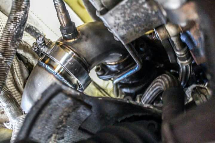

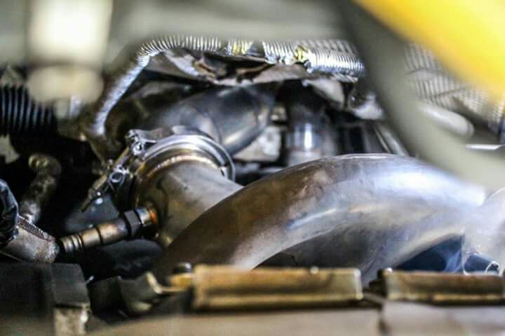

Bon je suis de retour, mais je suis mitigé.

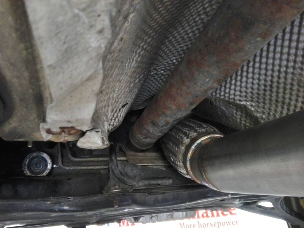

En effet, je vous avais parler que ma ligne touchait l'arbre de transmission, c'était bien le cas mais pas que.
MF PERFORMANCE à fait du bon boulot, en faisant une downpipe en 76 avec V-BAND et decata.
Rien à dire de leur prestation, qui est super vu le tarif.
J'ai payé 540 euros, mais ça inclus l'option V-BAND (+70euros) et un surplus de MO.
Car une fois de plus, ma caisse est une emmerdeuse... lol
En gros, ils ont du descendre tout le berceau car une autre surprise nous attendait.
Bon en gros, j'avais deux problèmes en réalité, mais la deuxième est que le berceau touche la crémaillère de direction.
On pense que le flector est trop fatiguée et fait tomber l'arbre dessus, donc la voiture retourne en fin de semaine chez MF Performance pour démontage à nouveau du berceau, de l'arbre etc...
On pense que c'est ça le problème et pas un support moteur défaillant ou cassé.
Enfin on verra au démontage, je leur laisse toute la semaine prochaine et ils m'annonceront la douloureuse.
Voilà, je suis content mais à moitié...
Pas de silent bloc de dp en sortie de tresse?
Si c'est le cas ça toucheras forcément
Ça touche beaucoup ?
Si si le silent bloc a été posé lol.
C'est juste qu'elle a été faite après la photo.
Bah la actuellement l'arbre de transmission est vraiment posé sur la crémaillère.
Don ça fait un bordel pas possible.
À oui d'accord j'avais pas compris ça, il doit avoir un souci c'est sur

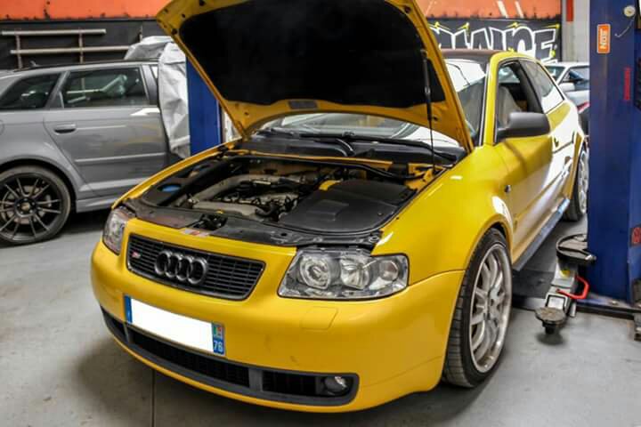

Sinon quelques photos de la voiture chez MF Performance après fabrication de la downpipe.

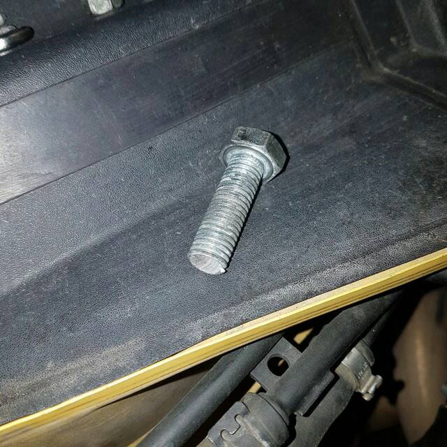

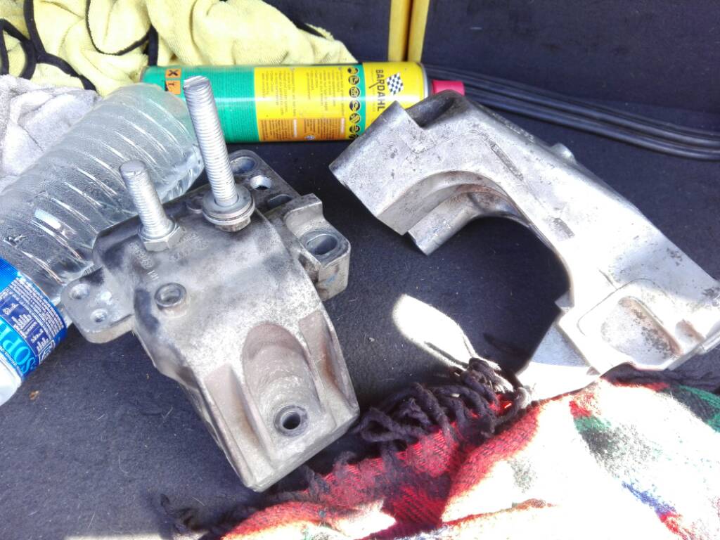

Hello,
Quelques news de la voiture...
Alors on va commencer par la mauvaise nouvelle.

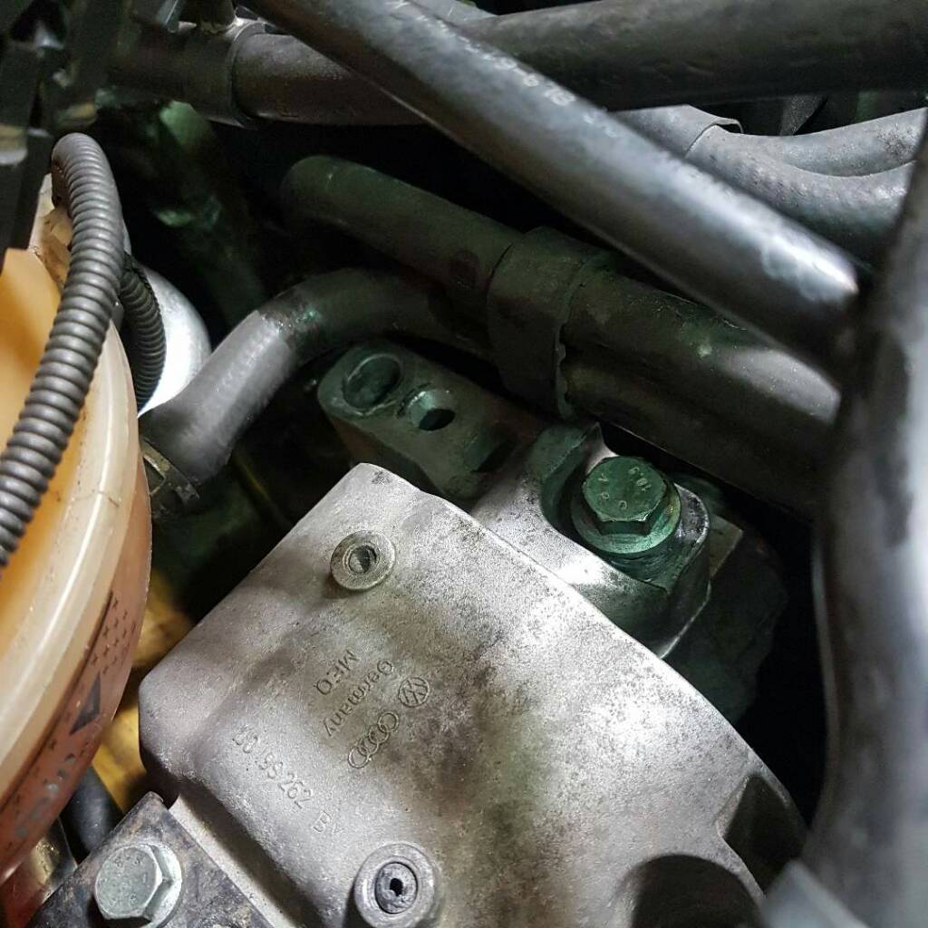

On a diagnostiqué la raison de la descente de l'arbre de transmission sur la crémaillère de direction.
Le fautif était une vis...
Mais pas n'importe quelle vis, celle qui retient le support moteur.
Elle a donc cassé net, et on s'est aperçu qu'il ne s'agissait pas de la vis OEM, mais bien une de classe toute pourri.
Sa casse à entraîné, l'affaissement du support moteur, ce qui a entraîné dans sa chute le flector qui s'est usé et qui a fait descendre l'arbre de transmission sur la crémaillère.
Mais l'autre problème vu que le moteur descendait la downpipe était décaler et frottait elle aussi sur l'arbre.
Bref à cause d'une personne qui a voulu faire l'économie d'une vis tout c'est péter la gueule.
Bref, on verra devoir commander un support neuf avec sa vis chez Audi.

Bon courage. Ces vis sont à usage unique d'après elsawin, à changer lors des distris. Un peu chiant du coup :/
Ah d'accord, donc c'est du consommables...
C'est bon à savoir ça...
C'est un peu chiant mais le cout reste honnête et mieux vaut acheter un paquet de vis que de faire face à ce genre de déconvenues. Je crois que les seules que je n'ai pas remplacées sont celles qui retiennent le couvercle de boite au bloc. Toutes les autres sont neuves (supports moteur/boite, cardans, poulie damp, volant moteur)

Oui, elles s'allongent au serrage (comme les vis de culasse).

Bref, elle m'a soulagé de 1000 boules, en gros support moteur haut et bas côté passager de mort, les deux pièces viennent de chez VW donc on a pas fait d'économies mais au moins pas de surprise.
Sur les deux supports les vis sont neuves soit 195€ en pièce.
Et la dessus, +750 € de MO car il a passé +13h et encore il a pas tout compté.
En effet, les vis ont cassé net dans les supports donc c'était la merde.
Y'a pas à dire les S3 c'est vraiment des voitures casse burnes.
Et la dessus, il a refait de nouveau la downpipe car le moteur s'est remonté de plus de 4cm.
Les anciennes mesures étaient donc plus bonnes du tout.
Finalement, j'ai bien fait de ne pas avoir insister à la conduire car il m'a dit que si le moteur ne tenait presque plus et que le dogbone à soutenu une bonne partie du poids.

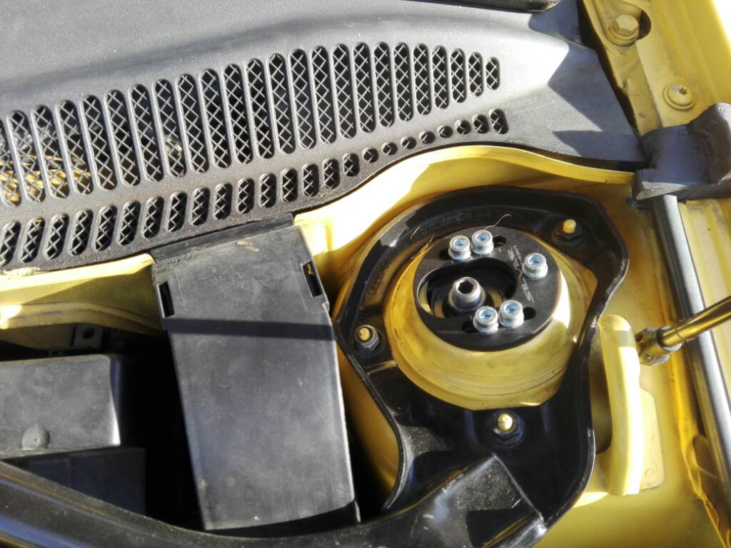

Dans les bonnes nouvelles, les filetés B14 d'honey02 ont été monté avec les coupelles réglables.
MF Performance étaient très dubitatif pour monté les coupelles sur les roulement mais lors de son essai routier il a été surpris de n'entendre aucun claquement.
Et pareil pour ma part aussi.
Les biellettes réglables sont aussi monter faut que je vois maintenant pour faire un parallélisme afin de remettre les roues arrières un peu plus droite.
Enfin voilà, je suis vraiment content de la reconduire à nouveau les filetés sont vraiment de bonne qualité, le confort est encore là et Mme n'a rien dit preuve qu'elle n'a pas vu de différence.

S3 casse burne oui, mais si tout le monde tombais sur des mécanos consciencieux il n'y aurai pas autant de problème que çà.
On en voit des bonnes, quand je vois des caisses qui ont ete entretenu par AUDI oula attention....

Je suis d'accord avec toi.
Mais je crois que j'ai acheté la voiture avec ces vis pourries.
Car quand le moteur a été refait le bloc était toujours dans la baie.
Donc on a pas touché aux supports et bizarrement les bruits bizarres que j'entendais avant la réfection moteur ont aussi disparu.
Tout ça pour dire, que trouvé un bon garagiste n'est pas simple non plus.
