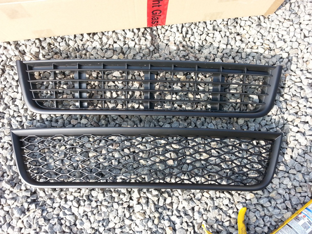

petit retour sur la pose de la grille basse nid d'ab
d'abord merci à Goodwood pour les mesures qu'il m'a donné
on part donc d'une calandre de RS6 C5
voilà la diff entre les 2
donc il y a un peu de boulot pour que ça rentre

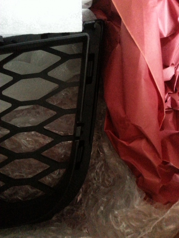

d'abord couper le contour dans sa partie haute, puis la grille aussi, tout ce qui dépasse du dessus
ensuite on reclipse le tout et ça donne ça
pour la fixation, comme ce sont pas du tout les mêmes, j'ai raboté toutes les pates de fixations de la grille, de façon à ce que ça s'applique bien, et j'ai mis du silicone pour fixer tout ça

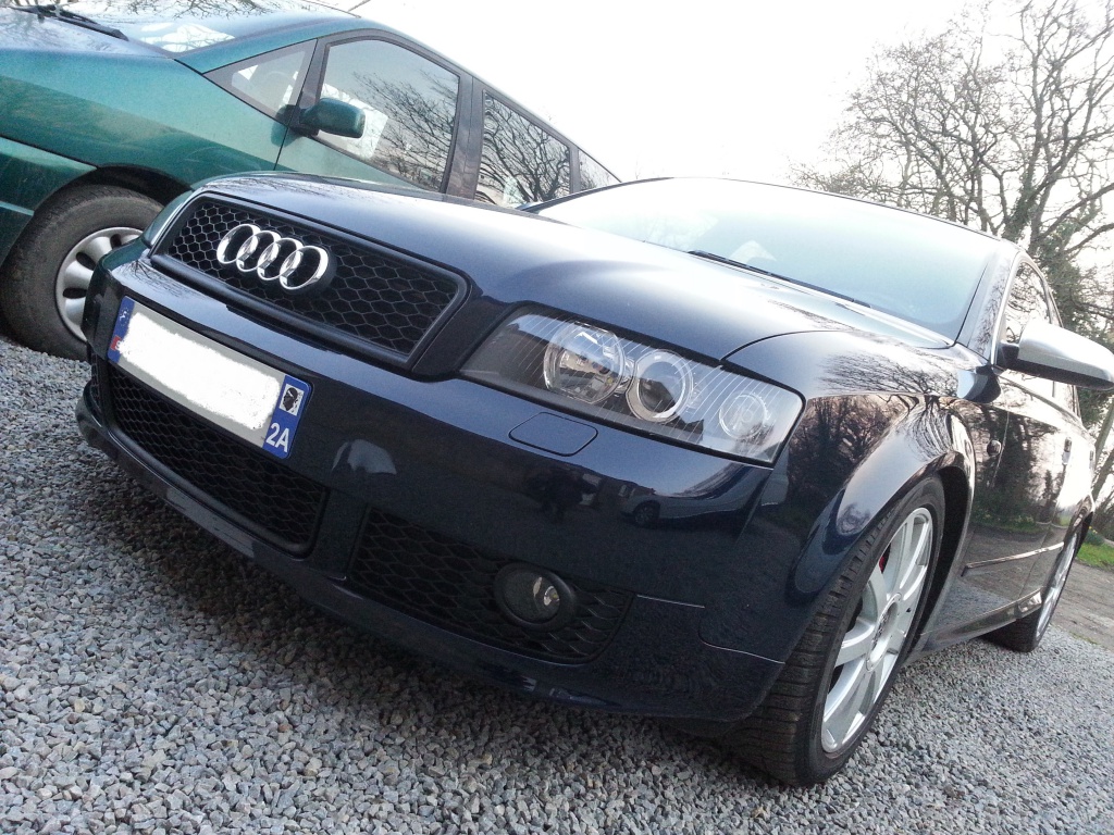

au final ça tient mais la forme n'est pas tout à fait la même donc à ceux qui sont perfectionniste ne le tentez pas :nanana: vous serez déçus...surtout vu le prix de la grille qu'il faut en plus massacrer pour l'adapter
voilà donc ce que ça donne mais comme je suis moi-même perfectionniste je ne suis pas sûr de laisser ça longtemps comme ça :nixweiss:
à vos coms...
franchement c'est correct, si ça bouge pas ;)
+1 c'est nickel t'inquiète, ça fini la face avant ;)
Ca rend bien mais j ai l impression que ta un ecart pourquoi ta pas adapter la grille du rs6 sur l entourage de la sline ?
oui je trouve que ça fini bien la face avant, j'ai d'ailleurs eu des compliments dessus aujourd'hui :roi:
Vincent, impossible c'est pas du tout les mêmes fixations, et surtout pas la même forme la grille RS est plus petite que la s line dans sa partie basse d'où l'écart de chaque coté
