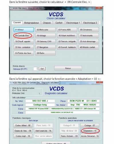

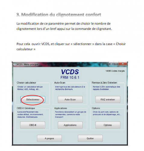

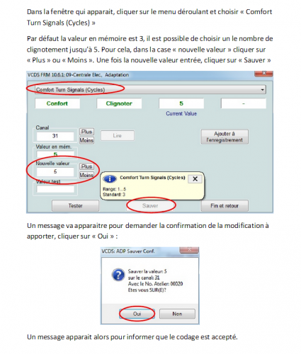

Salut, perso j'ai trouvé ceci:
Ensuite, un message apparaît pour informer que le codage est terminé. Coupé le contact, débranché le câble, verrouiller le véhicule, attendre quelques minutes, déverrouiller le véhicule, la modification est terminée.
