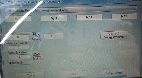

Salut Kilivinci, en canal 31 je n'ai rien. Par contre j'ai en trouvé deux qui ont comme valeur "3". Le premier est le canal 16 qui n'est pas référencé. Est-ce celui-la? Le deuxième est le canal 37 celui-ci est référencé "Ambient Light Threshold Coming.Leaving-Home". Je ne pense pas que ce soit celui-la. Est-ce que quelqu'un à aussi cette valeur dans le canal 16? Si les clignotants sont bien modifiable le canal correspondant doit forcément avec cette valeur "3" non? -

bonjour à tous, Je voudrai modifier le nombre de clignotement lors d'un appuis sur les clignotants (d'origine à 3) et de le passer à 5. J'ai cherché sur le forum, j'ai trouvé une manip disant d'aller dans le calculateur 09-Centrale Elec puis dans Adaptation et de sélectionner le canal 31 "Comfort turn signal". En cherchant dans ce module je n'ai pas trouvé ce canal. Juste "Turn signal Dimming" mais qui à une valeur par défaut à 9 je suppose donc que c'est pas ça. Est-ce que quelqu'un à une manip qui va bien? Merci. Cordialement.
