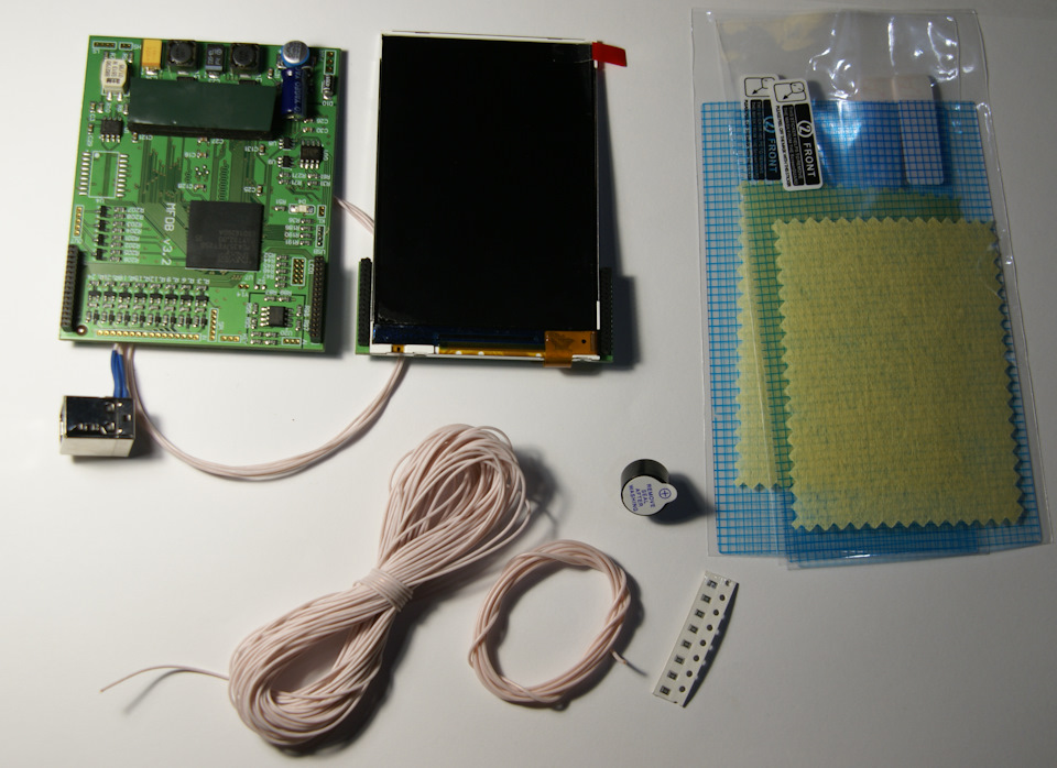

c'est si tu veut ajouter des options de lecture,utilise google traduction tu vas comprendre....
Valantine c'est un anti-radar...
Mon pote kristo l a fait
Il y a un peu de boulot
Il faut échanger l écran du pi par celui vendu par le russe

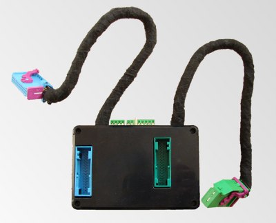

Non c'est un boitier à intercaler entre le faisceau d'origine et le compte, c'est totalement plug and play.
Le boitier reste le même, c'est le soft qui change.

Je parle de la vidéo du russe pas du vfiz
Ils sont différents
J ai vu les 2
L écran du russe c est énorme
le lien de sa page
https://www.drive2.ru/o/MultiMFA
A ouai la y'a du taf!!! Mais le lien que j'ai mis le produit donne qd mm plusieurs info genre tp huile..pression de turbo,je sais pas??
Faut tomber le tableau de bord ...

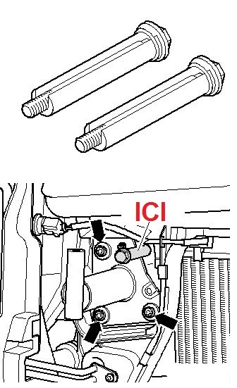

Salut petite question jai lu que lon pouvait décalé la face avant du véhicule pour avoir accès au courroie ça fonctionne sur nos models?
Oui tu as bien lu ça, c'est valable pour toutes les B7. Ça s'appelle mettre le porte serrure en position entretien. Tu peux le basculer d'une dizaine de centimètres.
Normalement il faut des tiges spéciales qui soutiennent le support du radiateur aux longerons, mais il est possible de s'en passer. Par contre, il faut déposer le pare choc et quelques flexibles et autres conneries.
:coucou:
Ok merci Léon
Ça a laire detre Un sacré chantier pour de simple courroie je vais avoir du mal à me motivé
Il y a un support moteur devant donc si je démonte la face avant faudrai caler le moteur?
Sur le BPP il n'y a pas besoin de défaire tout ça pour changer la courroie.
Uniquement la partie supérieure de la tubulure d'admission, détendre la courroie par le haut, puis une fois la plaque sous le moteur retirée, terminer le travail par en-dessous.
Il faut un Torx 60 pour détendre le galet.
Par contre, c'est pour la repose que ça risque d'être un peu rock n'roll, vu le chemin de la courroie :
