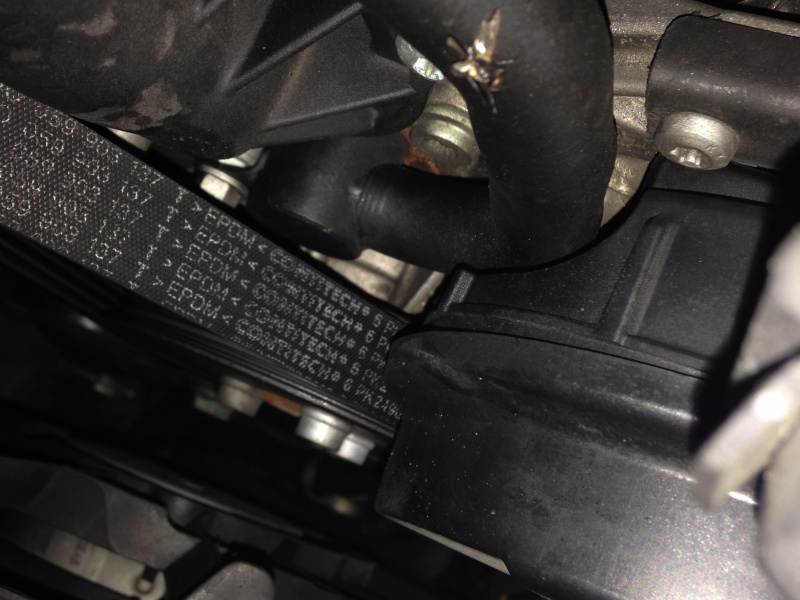

Slt,
Je reviens sur cette histoire de taille de courroie 2460 ou 2490.
Mon num vin est supérieur à 252205 ( 293638 pour moi)donc normalement 2460,mais jviens d'aller voir,est sur la courroie c'est une contitech 6 PK2290 et y'a aussi le num oem 059 903 137 T dessus. Jcomprend plus rien 😩.
A l'occasion si quelqu'un peu regarder, (on voit très bien sans rien démonter) et me dire si c'est du contitech en montage d'origine??
Oui oui ma voiture est de 2006,j'ai téléphoné chez audi qui m'a confirmé que sur ma voitures c'est une 2460. À mon avis la courroie à déjà été changé,et ses boulet ils sont mit une 2490,et les tendeurs on fait leurs taf?!?
Faudrai que je regarde sur la mienne à chaque fois je tombe jamais sur la réf a larret
Lol moi à chaque fois jtombe dessus,si tu peux me dire la marque d'origine stp
Hello,
Si j'y pense faudrait que je regarde aussi.
La mienne mise en circulation début 2006.
Oui, je sais, faut voir le chassis... Lol
Moi killi ma dit 2460 pour la mienne
Donc pour toi ces bon a4v634 2490 non?
Bah jcomprend aps j'ai tel à audi pour confirmation ils m'ont dit que d'origine sur la mienne c'est comme toi 2460.mais sur ma voiture j'ai une 2490...et sur les A5 2.7 tdi 190 c'est du 2490 aussi...
Pour tendre une courroie plus longue de 3 cm par rapport à celle d'origine, c'est chaud.
Pour moi elle ne peut pas être tendue correctement, c'est impossible.
Ya acheter une voiture ou le moteur à etai changer
Je deconne 😂
Combien de kilomètres à telle?
Car ces la marque dorigine à première vue
Au téléphone les gars prenne pas vraiment le temp je serai toi je me déplacerai directement avec la carte grise
Non 2.7tdi, quelqu'un peut me dire ou trouver le numéro de moteur? Y'a bien une plaque ou même un numéro de gravé sur le moteur en lui même!?
Y'a pas 36 histoires,soit ils ont changer la courroie et le galet tendeur ou soit j'ai pas le bon moteur...
Non pas le code moteur, un numéro qui lie le num moteur au num châssis ??
Merci germaine 😉 Mais c'est pas sa.
J'ai eu le fin mot de l'histoire, le propriétaire avant moi a fait changer la courroie suite à une casse, et chez Audi ils sont mis une 2490 et pour la tendre un galet en plus comme sur le 2.7 tdi 190,juste au dessus du galet tendeur. C'est un "galet d'inversion"
Enfaite ce galet d'inversion est présent sur les premiers 2.7tdi180 après ils l'on enlever,et l'on remit sur les 2.7 tdi 190...et en 2010 ils ont changer la ref du galet tendeur. Bref bien compliqué chez les constructeurs 😂
Y'a un post ou on parle de ce galet rajouté:http://forums.audipassion.com/topic/189246-attention-remplacement-de-la-courroie-accessoire/
J'avais pas compris hier qd le mec de chez Audi ma dit,c'est un moteur "batard" lol 😂
Temp mieux tu ces pourquoi maintenant par contre moi ces pas germaine 😂
