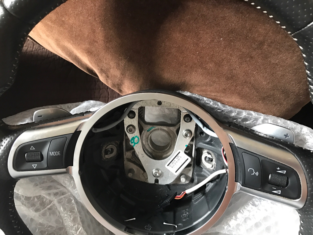

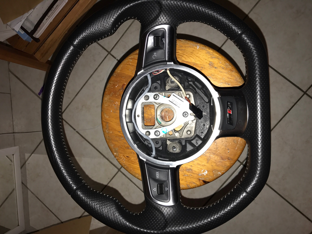

Il n'a pas les commandes au volant ??
Ca fait drôle de voir un volant sans commande au volant :blink:
Je pense que l'idée est de l'acheter pas cher et de lui taxer l'airbag non ?
Envoyé depuis mon OnePlus 3T
A confition qu'il est les double détonateurs d'airbag c'est a peu prés le prix que je vendrai le mien si je trouve un RS6 à un prix compétitif .
Double detonateur, mais avec un faisceau des cables non preparé pour les commandes au volant. Donc si achat, il faut prevoir un autre cablage ou rajouter la fiche et les fils pour les commandes.
Sayer volant en ma possession
Mais il a des palettes ou pas? Je vois les fils de la palette droite mais pas les palettes...
