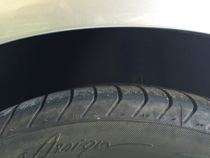

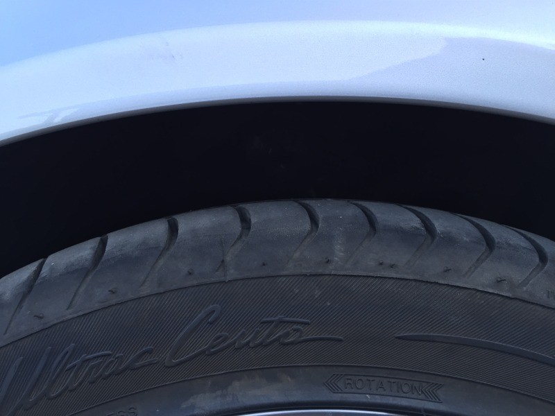

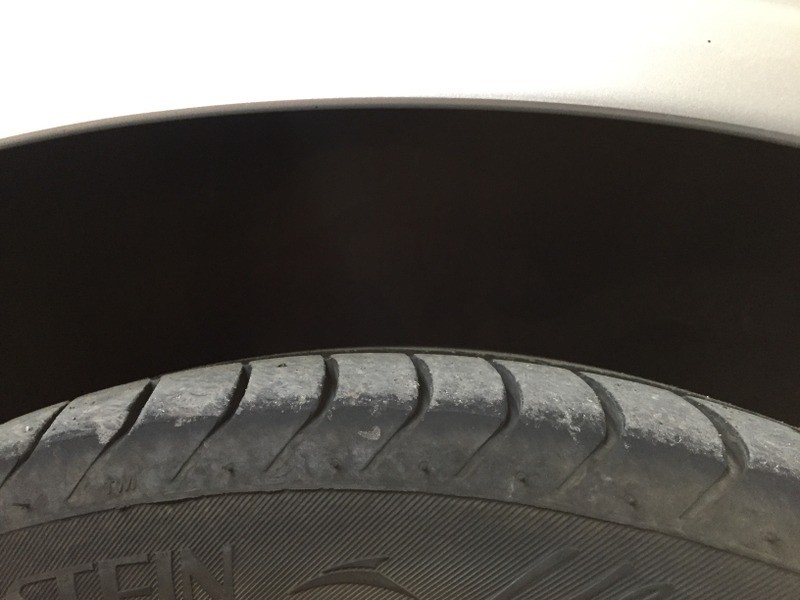

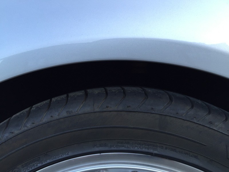

Bon pour vous faire patienter...
Un petie avant / après :applaudit:
A l'avant
A l'arrière
Pour info lors de la prise des photos pour le Après, je n'avait pas encore roulé, suf pour la sortir du local... :icon_biggrin:

Sacré week-end mécanique dites donc les gars !!! Moi je pense qu'il en manque un peu vers le bas sur ta caisse Sam, je dis cela, je dis rien mais vu les photos...
Tu rigoles...8-)
Moi je dirais qu'il en manque à l'avant...^^
Si tu lis bien, c'est ce que j'ai écrit Sam. Tu peux même en rajouter vers le bas sur l'arrière également.
