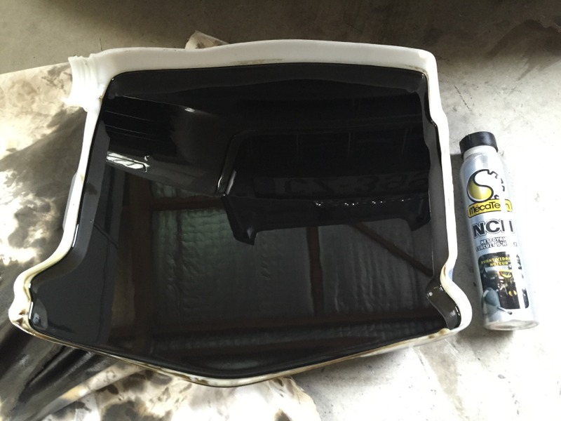

Aujourd'hui petite vidange de ma belle, après 12000 km...
Donc vidange et remplissage en Huile Mecatech WS30 5W30. J'ai mis une fiole de NCH avat la vidange, afin de nettoyer le circuit.
Voici l'huile usagé après.
Remplacement du filtre à huile.

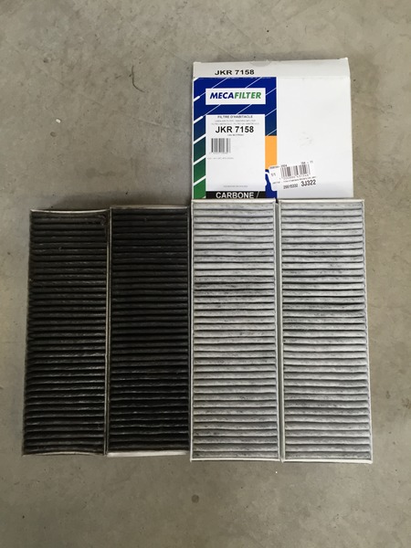

Remplacement des filtres habitacles.
Et voilà, on est reparti pour 10 / 15000 km.

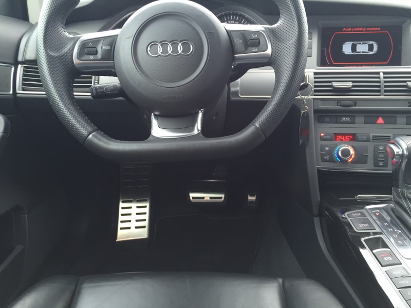

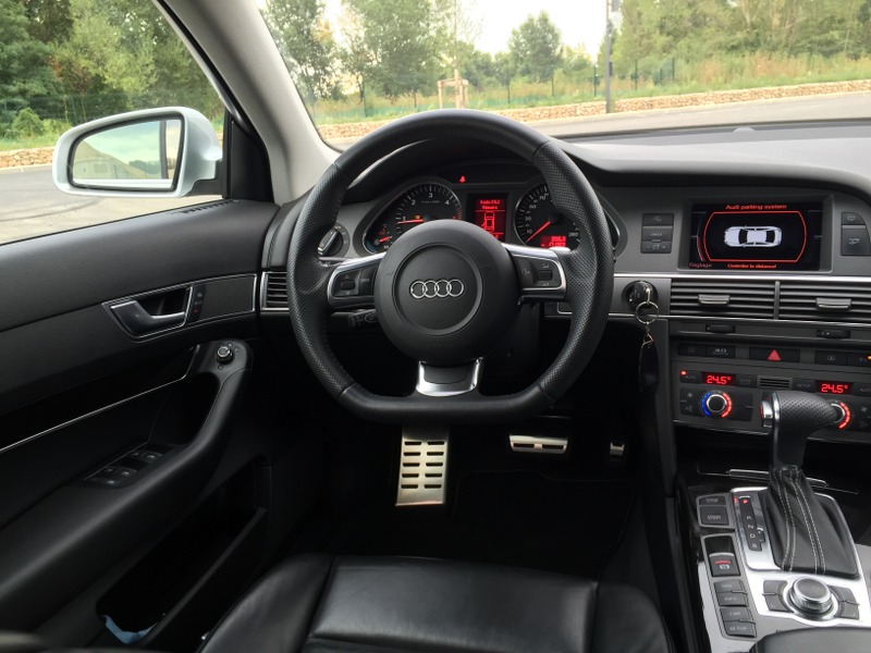

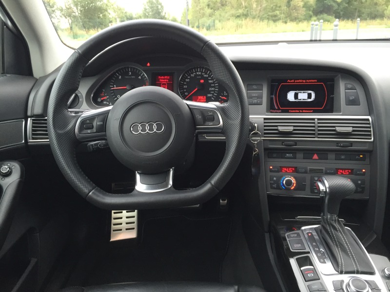

Le pédalier Alu !!!
Magnifique !!!
Que vois je ? Odb monochrome ? Sinon elle est parfaite ! 👍👍👍
Merci Audianne...;-)
Polpo tu n'étais pas obligé de faire la remarque...
Bon merci quand même...^^

Bravo pour le pedalier, il change tout dans l'interieur de la voiture. Je n'imagine pas ma voiture sans cet accessoire.
Il te reste le bouton start and stop. :)
Tu tombes la boîte a gants pour le filtre habitacle ou tu y arrives par la mini trappe en dessous ?

bravo, tout de suite quand on donne dans la pédale, c'est mieux ! ;)

C'est vrai que ca le fait bien ce pedalier...^^
@polpo: oui je la tombe en entier pour accéder à la trappe des filtres. Ca me prend 10 min montre en main pour la dépose Boite, changement filtre et repose boite...;-)

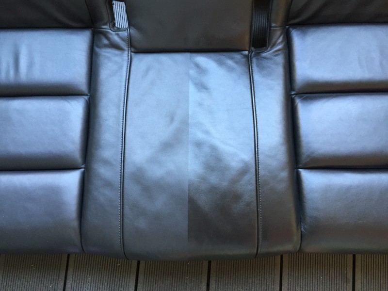

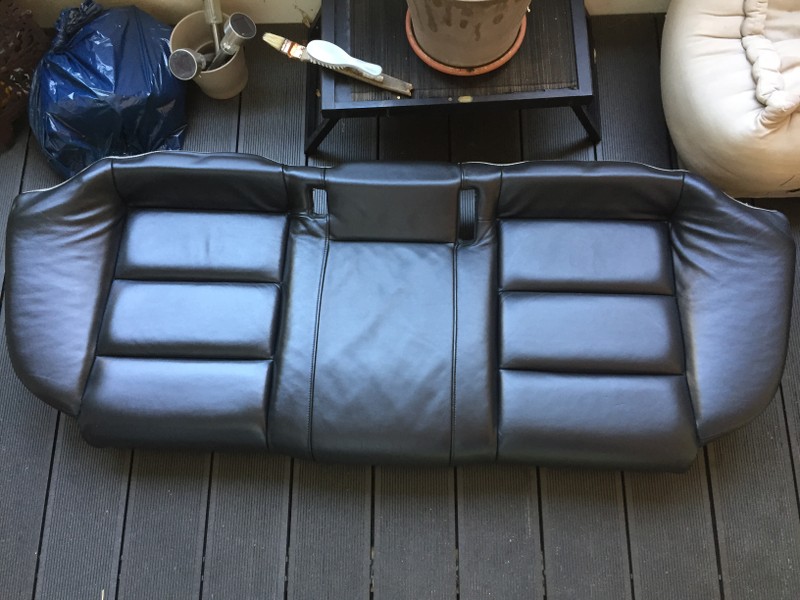

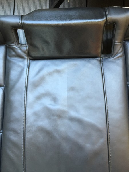

Je me suis lancé dans le nettoyage de mes cuirs après presque deux ans depuis la dernière fois.
Donc passage du glipton gt12 en premier
Une fois terminé, on passe le glipton gt11 pour nourrir le cuir
Et Voila, la banquette est terminée. Bon ca m'a pris 2h30 pour la faire...😅
Oui merci, y'a plus qu'a faire les dossiers et les fauteuils avant...😁
C'est bien le côté gauche qui est fait rassure moi :reflexion:
Non les deux...^^
Côté gauche gt12 (nettoyant) et côté droit application du gt11 pour nourrir.
L'effet brillant s'atténue légèrement une fois qu'il est bien absorbé.
Il est vrai, je te l'accorde, que l'effet Matt est plus attirant à l'œil, mais le cuir n'est pas protégé...

Beau travail sur ton cuir. J'ai acheté cette marque (Glipton) je le trouve franchement super. En plus de cela, il laisse vraiement l'odeur du cuir "neuf" pendant un bon moment.
Tu t'es moins embêter que moi, tu as déposé la banquette directement.
Oui la première fois, je l'avais fait dans le voiture, mais et d'un c'est pas pratique et de deux tu ne peux pas aller partout...
Donc cette fois je l'ai tombe et c'est beaucoup plus simple.
Je vais faire pareil pour les fauteuils, je vais les sortir de la voiture...
Seul les dossier de la banquette vont rester en place sauf si j'arrive a les dom monter facilement...^^
Et +1 pour l'odeur, c'est super agréable...
Tu appliques avec quoi les deux produits? Pinceau brosse ?
Tu passes un chiffon humide sur ton cuir, après tu appliques le gt12 avec un pinceau, tu laisse agir, un coup de brosse souple, tu laisse agir et tu finis avec un chiffon humide.
Après tu applique le gt11 avec un chiffon micro fibre jusqu'à pénétration...
